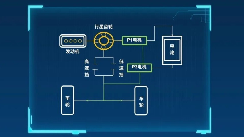

那么,如何解决既要平顺又要性能的矛盾呢?风神工程师机智的想到将“功率分流”与“多挡串并联”进行了融合。
简单来说就是,通过ECVT变速箱配合其他机构,在低速状态下以功率分流式混动为主,中高速状态时则可以利用多挡DHT保持全速域下的高效工况,这样平顺性不仅能够得到保证,而且高速时也不用担心动力减弱的问题。

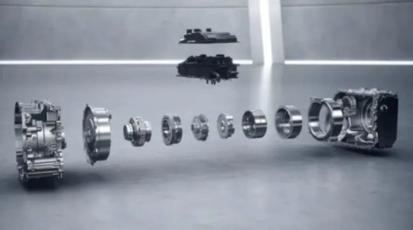

以下是风神4挡混动的硬件构成:
一个行星排(里面含2AT,2个档位);两对齿轮构成高速档和低速档,就构成4挡;两个电机,P1+P3;四套同步器,但是它没有离合器,也没有复杂的机电液压系统。
简单的理解就是,就是在类似于长城2挡DHT基础上+一个丰田THS的功率分流。
这种1+1的做法在理论上是要大于2的。
首先,前面我们也说了,丰田THS天生平顺,没有多档的换挡顿挫,但是高速乏力,风神给它加上高速档,解决了动力和平顺的矛盾。
其次,发动机通过4挡的绵密齿比的调速,能让发动机能最大概率地在高效率区间,至少比2挡和1挡的DHT/DMi们的发动机高效些,在高速区间,油耗更经济。
总结来说,凭借将功率分流+多挡串并联”进行创新的融合,即利用功率分流来保证行驶的平顺性,用多挡DHT保证高速的动力以及油耗,做到把两者的优缺点互补。

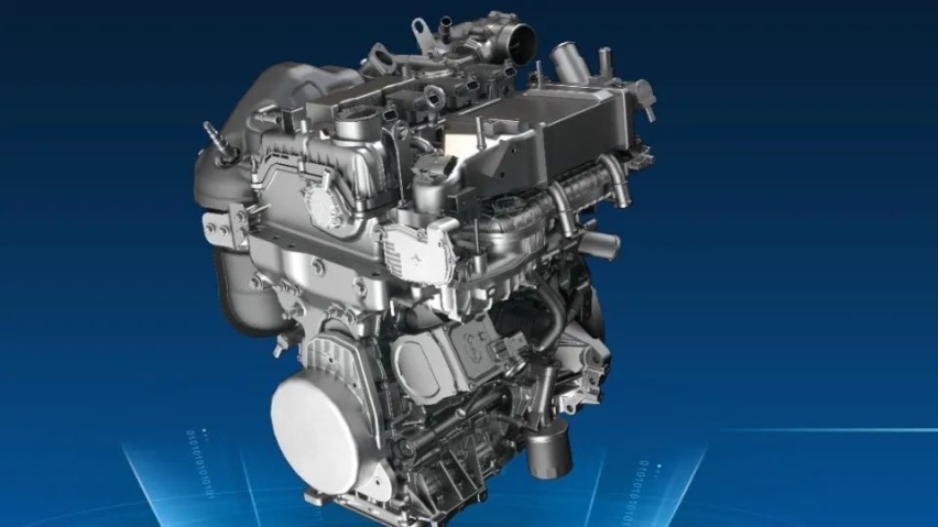

专用发动机:最高热效率45.18%
一套成熟可靠的混动系统并不能单靠变速箱,高效专用发动机、电机电控也是不可或缺的重要组成部分。
在过去的燃油时代,发动机作为唯一的动力来源,往往要兼顾能耗、效率等两大核心诉求,想要两全其美就必须要有所取舍。然而来到混动时代,发动机有了电池和电机加持,只需要专心干好一件事情就行了,那就是提升热效率。
目前自主品牌的混动专用发动机热效率基本都能达到40%以上,诸如比亚迪、吉利等品牌的混动发动机,它们的热效率基本上都在43%左右,甚至超越丰田等混动专用发动机。
而皓瀚.马赫电混DH-i更胜一筹,匹配的全新一代马赫1.5T混动专用发动机,热效率达45.18%,是行业首款热效率认证突破45%的混动汽油机。其中,HEV车型综合功率达215kW,综合扭矩达565N·m,0百加速仅需6秒。
这款发动机以高效燃烧和智能控制策略为核心,采用全新高效抗爆快速燃烧系统、混动专用VGT(可变截面涡轮增压)技术、350bar缸内直喷系统、高压EGR(废气再循环)全域耦合控制技术、高能点火、集成式水冷中冷等领先技术。反馈到油耗表现,皓瀚HEV车型的百公里综合油耗4.2L(NEDC标准)。

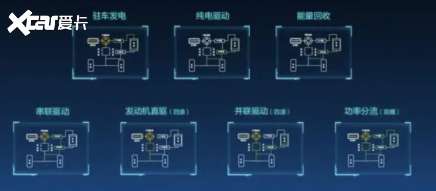

工作逻辑:26种工作模式
根据官方的说法,在i-Mode能量管理系统下,皓瀚能实现驻车发电、纯电驱动、能量回收、串联驱动、4挡直驱、4挡并联,以及独有的双模功率分流共计7大混动能量管理模式,能够衍生出26种工作模式,可覆盖从城市、高速等全场景使用需求。
从整个工作逻辑来看,在城区低速行驶时,这套混动系统可以根据不同的动力请求可以使用纯电、功率分流或串联驱动,以最经济的方式行驶,就选择的种类上就比其它单一模式的混动来得多。
而在高速行驶时,皓瀚的发动机参与直驱,与P3电机配合,通过并联模式驱动车辆。由于皓瀚采用的是性能更强的1.5T发动机,拥有更强的高速再加速能力,让电驱并联的速域区间扩大到时速110km以上。
按照风神官方的说法,“特别是最高4挡混动变速箱的加持,让电驱并联的速域区间放大到时速110km以上”。简单来说,三挡时这套皓瀚·马赫电混DH-i可做并联驱动,最高时速可达110km/h,而时速110km/h以上则采用第四挡直驱。
