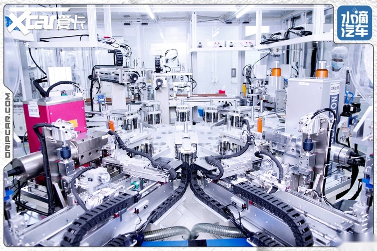

8月22日,水滴汽车来到位于江苏昆山的清陶能源总部,这家由中科院院士、清华大学教授南策文团队领衔创办,上汽投资的新能源材料企业,目前已率先实现固态锂电池产业化,建成“新型隔膜、固态电解质等材料-固态锂电池-自动化装备-锂电池资源综合利用-科研成果孵化-产业投资”完整产业生态链。

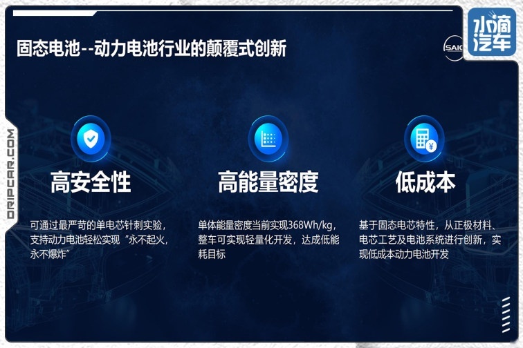

据企业介绍,上汽和清陶联合开发的第一代固态电池,早在2021年就已通过单电芯针刺等严苛的装车试验,在实现“系统级零热失控”的前提下,单体能量密度达到每公斤368瓦时,相比磷酸铁锂电池,能量密度提升100%以上,后续还能进一步提升至每公斤420瓦时。
根据上汽的规划,明年,800V超快充固态电池将在智己新车上首搭量产上市,整车续航里程超1000公里,充电10分钟续航增加400公里;2025年,通过正极材料、电芯工艺创新,固态电池成本将比同等规格磷酸铁锂或三元电池低10%-30%,届时,智己、飞凡、荣威、MG的产品都将搭载固态电池,实现固态电池“十万量级”销售规模。
