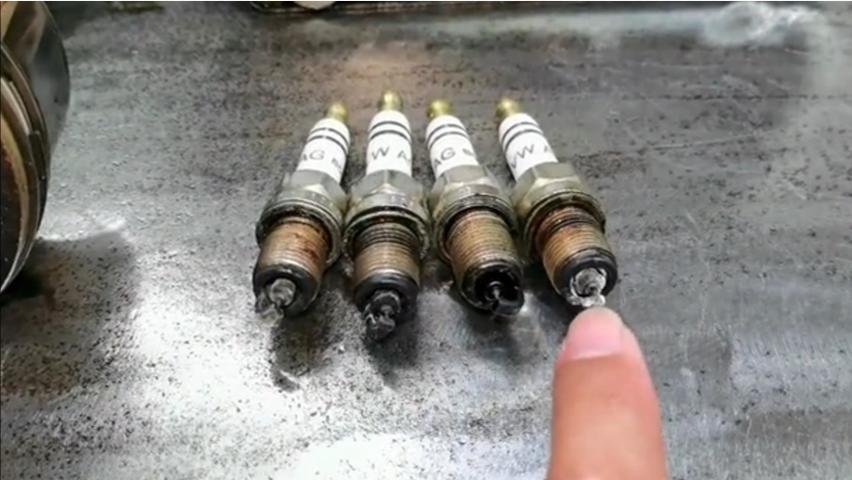

下图为帕萨特烧机油的活塞顶部,积碳很厚,四个活塞因为机油参与燃烧出现了坚硬积碳,用手无法刮取,粘服很牢固,同时火花塞也会因为烧机油,出现了结痂物质。

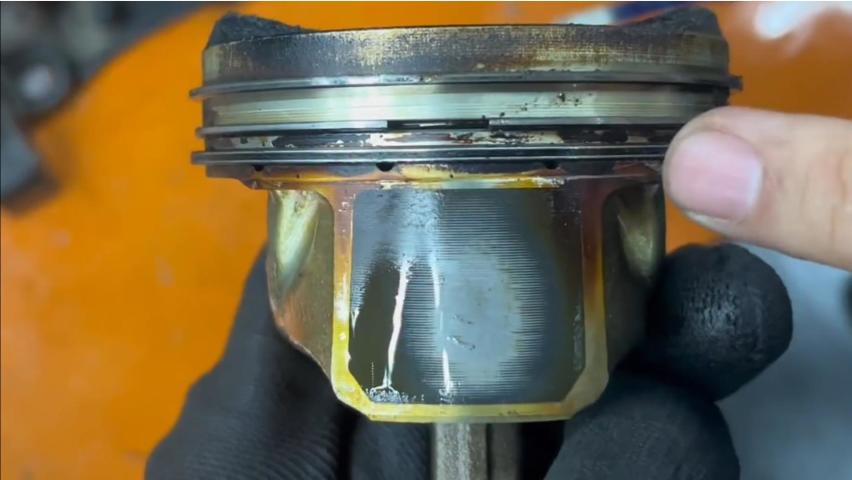

取出活塞近距离看下堵塞后活塞的样子,因为第三道油环已经堵塞,很多燃烧的积碳已经下窜到了气环和油环,加重了油环的堵塞程度。同时,有些车辆还会因为初期烧机油不重视,不断补充机油出现了活塞裙衬的磨损,烧机油烧到裙衬磨损就无解了,只能大修发动机,同时也容易导致缸壁拉伤和缸筒失圆。
