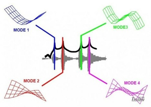

若要进一步了解摆架的力学性能,单凭激振测试不能完全满足,此时还需要开展模态测试。模态就是模拟结构固有的动态特性,如固有频率、刚度、振型等特性。运用模态分析,可以帮助我们评价现有结构系统的动态特性。模态分析可分为:数值模态分析、试验模态分析、运行模态分析等。
上图展示了某薄片1至4阶的模态

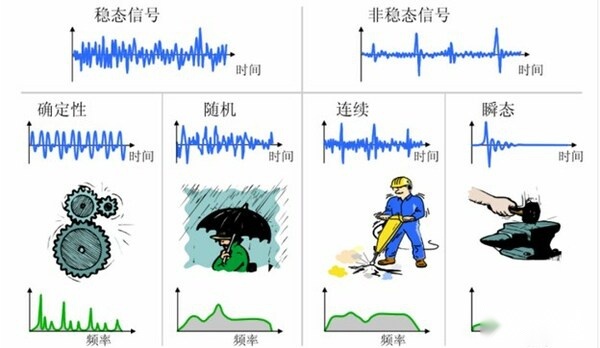

区别于建立模型继而进行有限元分析的数值模态分析,试验模态分析只需在测试台搭建激励系统、响应测试系统以及信号分析系统,就可在终端拟合出系统的固有动态特性,可以针对性的了解摆架在实际使用过程中的相关情况。使用不同的激励方式来可满足不同的测试需求,常见的激励类型包括稳态激励、瞬态激励和随机激励。
上图展示了不同形态的激励及常见的实例
摆架在激励下振动起来,通过传感器搜集振动信号,加以分析我们便能了解到摆架的一些力学特性。

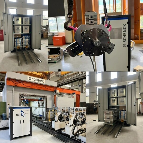

Q系统是申克为检测DH系列高速动平衡摆架,开展试验模态测试专门开发的测试套件。它采用特殊设计,可方便快捷地完成测试台的搭建和进行测试,节约停机时间。其测试使用的器材、传感器等均经过DAKKS 校准实验室认证,测试结果更具可靠性。
Q系统测试
相对于普通激振测试,Q系统配备了可以进行摆架敲击测试和动刚度测试的仪器。通过敲击产生的冲击激励,测量摆架轴承座4个特征点的振动情况,从而得到摆架在6个自由度下的固有频率,因此可以有效判别平衡过程中的异常振动放大与摆架是否相关。
Q 系统可利用激振器施加频率可变的惯性力,测量摆架总计12个特征点的振动情况,并使用插值法拟合摆架的动态刚度,以此用来推算摆架的静刚度,以及摆架动刚度的衰减过程。
Q系统静刚度测试
