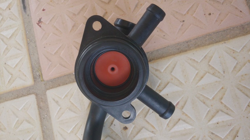

第二个原因:废气阀老化。和很多涡轮增压发动机一样,经过一段时间使用,废气阀老化的很多,并不算是该发动机通病,仅仅是常规更换,只是很多车友忽视这个配件,烧机油可以先考虑更换成原厂的配件。建议只更换原厂的才有效,7-10万公里废气阀导致的烧机油也是很多。

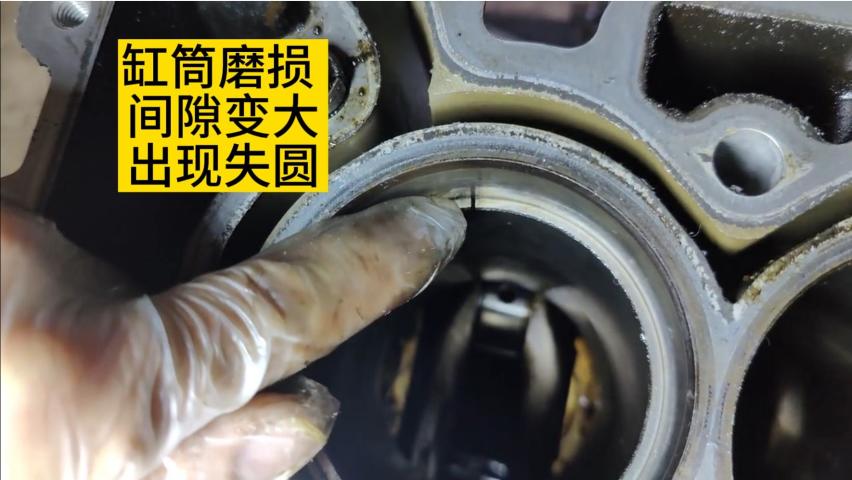

第三个原因:缸壁失圆缸壁磨损。缸筒失圆不多见,确实有,主要还是机油滤网因为皮带堵塞导致的润滑不足,长期在高温下导致的变形。

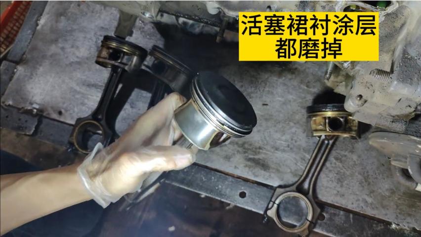

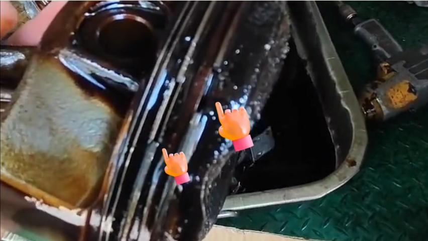

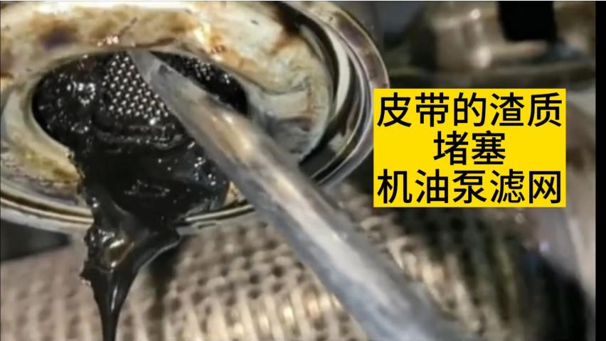

缸壁磨损非常常见,在机油滤芯因为皮带堵塞后,机油无法很好的供给到缸壁,长期行驶,出现了活塞裙衬的磨损,涂层大面积磨损掉,缸壁拉缸严重,出现的很多,油浸式的正时皮带,区别于其他的干式正时皮带,通过机油的浸泡,皮带的噪音更小,皮带的周边会有磨损的碎屑或者是纤维掉入到油底壳内,皮带碎屑会和机油混合到一块,机油对发动机的部件进行润滑的同时就会把活塞的活塞环堵塞,引起卡滞,导致烧机油的现象,更为严重的情况是正时皮带的磨损下来的碎屑和纤维,会堵塞我们机油泵的滤网,导致我们发动机的整个机油润滑系统的压力不足,而引起曲轴瓦和连杆瓦的过早磨损。
更具有欺骗性的是,机油油底壳的机油长期不能很好的参与润滑,机油尺长期不报警,堵塞导致整个润滑系统的润滑状况非常差。只有当我们的发动机磨损非常严重的时候,才能察觉到异响或者是机油报警灯亮起,这个时候大部分车辆为时已晚,缸壁都会产生不同程度的磨损。磨损严重的发动机只能返厂大修或者更换中缸,建议直接更换中缸,镗缸加大缸筒,最终活塞和曲轴不在出厂设计的角度上,噪音大,抖动明显,油耗也会比之前高,从这个维度讲,大修是没有一台完美的发动机。而1.2T发动机大修几乎没有成功的,最多两年,大部分是一年后就严重开始再次烧机油。要有心理准备。
第四个原因:活塞环堵塞,基本每台车都有这个问题。活塞环堵塞主要是四方面的原因:第一,保养不及时机油更换不及时,机油使用不合适;第二,油路长期不做有效的清洁,本身这款发动机动力输出比较好,对于三缸机是压榨了更多发动机的寿命,所以高温更厉害,油路务必做好有效清洁,PNF技术的清洁剂修复剂不可或缺;第三,正时皮带的橡胶有一部分通过机油滤网,小颗粒的橡胶到达活塞环,高温下结痂堵塞,这是个长期的过程,大部分的橡胶颗粒堵塞的是机油泵滤网和填充到了机油滤芯,此时一个好滤芯的作用就发挥的淋漓尽致;第四,高温,这和第二条有类似的地方,这类高温不仅仅是油路燃烧导致,还有日常养护对于外水箱冷凝器的清洁,火花塞的及时更换等环节,都会造成发动机燃烧高温,加速了活塞环堵塞。
