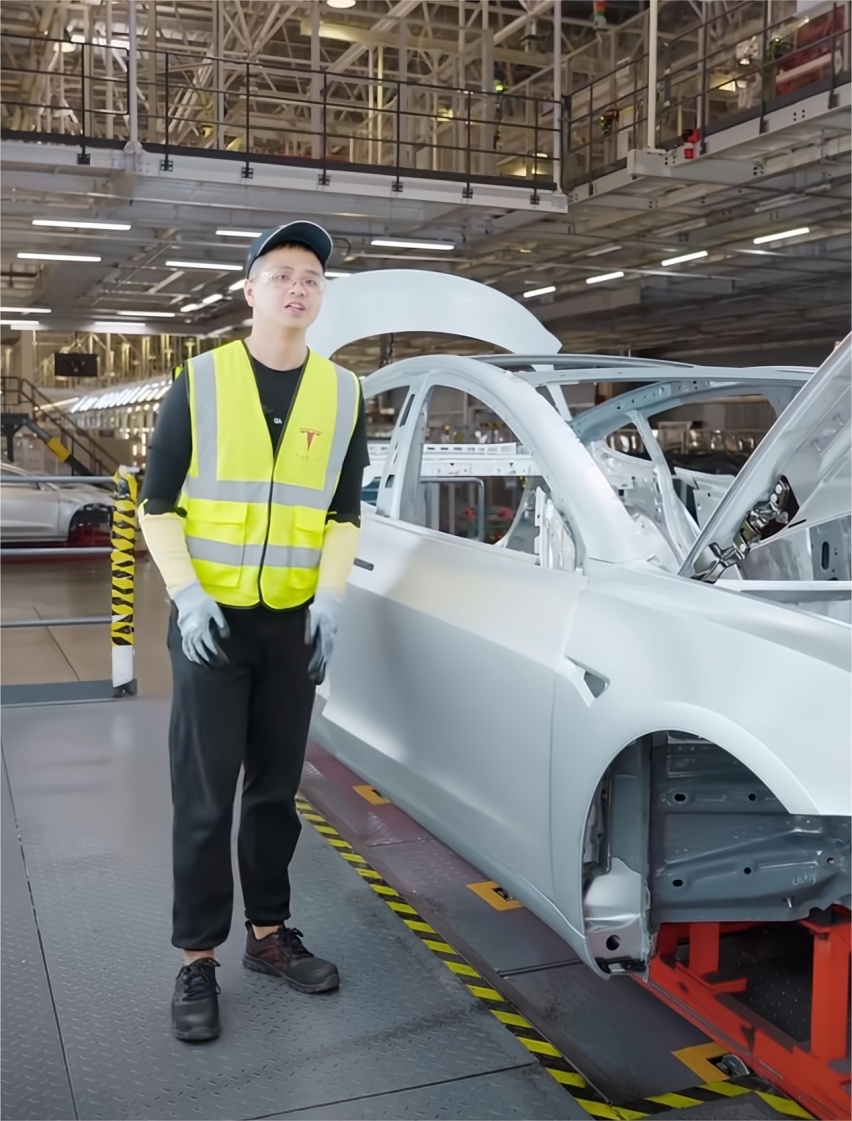

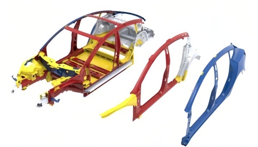

在电动车领域,Model 3焕新版的一体式外门环就是经典的轻量化结构设计。
先来科普一个概念,门环。车身是面板件和接头拼接而成的,接头类型的结构件,就叫做“环”,而“门环”指的是门框周围的接头结构件。
传统设计中,这些零件需要单独冲压,然后再一个一个焊接起来成为整体。这样的工艺不仅步骤麻烦,而且用到的零件也多,整体重量比较大。
一体式外门环本身就是一个整体,优化了结构设计,化繁为简,将多个零部件一次压铸成型,几乎不需要后期组装。和传统设计的外门环相比,一体式外门环整体质量能够减轻20%左右,有效降低能耗、增加续航,发生碰撞时能够有效分散碰撞力量,更好地保护车主,车辆安全性更高。

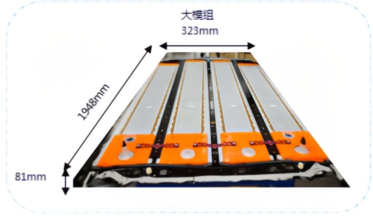

Model 3焕新版电池包的大模块设计也是一种轻量化的结构设计。Model 3焕新版整包了4个模组,通过减少电池包中非必要的结构件数量,有效让车身重量减轻,提高续航里程。另外,电池包箱体用铝合金材料与胶粘剂结合使用,正负极连接片也从2个面的铝片优化成了1个面的铝片,比原先更薄更轻,从而实现轻量化。

材料轻量化不仅仅是使用质量更轻的材料,更重要的是在保证性能和安全性的基础上,选择强度更高、性能更优良的材料来替代传统重材料。特斯拉Model 3焕新版就按照高要求的材料标准打造。
大家都知道,不少宝马车型上都大量使用高强度钢。高强度钢在普通碳素钢的基础上加了少量合金元素,抗拉强度比普通钢高得多,可以达到400-450MPa左右。但Model 3焕新版在重点承重的车门防撞梁上使用的热成型钢,抗拉强度达1000MPa之上,是高强度钢的2倍还要多,能够承两个大象的重量。
更重要的是,使用热成型钢车体重量可以减轻15%~25%,在保证安全的同时也实现了轻量化目标!
