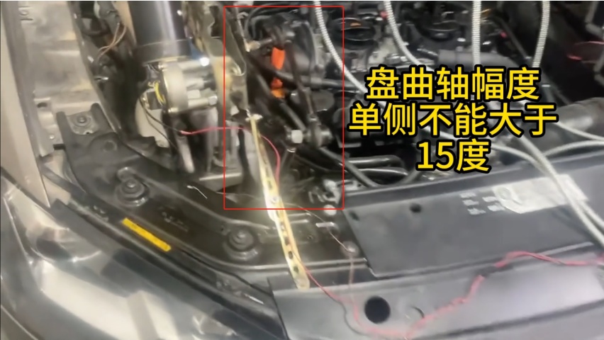

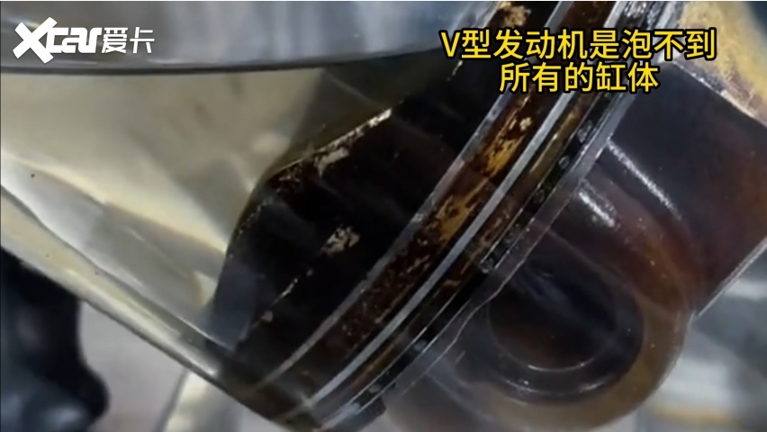

什么是泡缸盘轴
泡缸盘轴是通过泡缸液和转动曲轴完成修复的方式,和行驶中修复的区别及共性如下:
1.共性原理一致。泡缸盘轴是一定要泡加盘轴,实则就是通过泡,软化了活塞环堵塞物,盘轴是让活塞上下运行,泡缸液体流动完成环体堵塞物的冲刷。这就类似地上有一块脏东西,清洁剂清洁泡下来了,要用外力冲刷才会地面干净。这个维度理解,加注油箱机油的修复方式和泡缸盘轴原理一致。
2.区别。泡缸液选择很重要,很多门店不具备泡缸液安全性检查的能力,同时,盘曲轴每次波动角度限制在15度以内,防止链条跳齿,活塞上下运行的区间很小,对冲刷效果是有限的,油底壳长年烧机油的油泥也不能做清洁,在活塞环张力恢复的过程中,盘轴没有机油泵介入运行,无法对缸壁提供机油润滑保护,等于是干磨,一旦活塞环张力变大是存在拉伤缸壁风险的。这个维度理解,加注油箱和加注机油的方式比泡缸盘轴更安全,在原理一样的前提下,加注油箱和机油的更完成彻底安全。
3.泡缸盘轴也要日后预防高温烧机油,泡缸盘轴后依旧需要使用有效的添加剂加入油箱防止燃烧高温造成活塞环再次堵塞问题。如果你相信并且知道泡缸盘轴能疏通活塞环,那么行驶中修复活塞环烧机油问题,也就顺理成章得到认可,加注油箱的修复方式是泡缸盘轴的前身,泡缸盘轴就是通过这类方式衍生出来,用来满足服务门店场景设置的需求。
