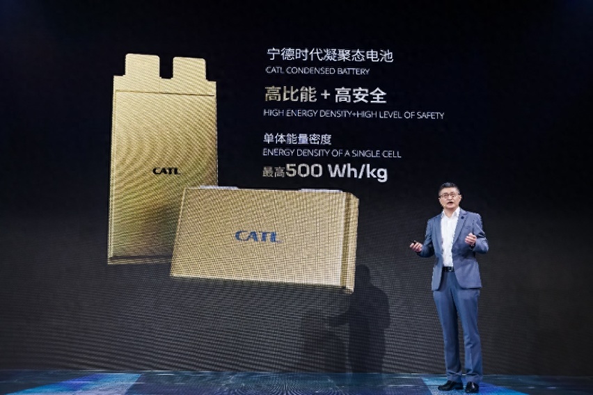

还记得今年上半年,宁德时代借上海车展重磅发布的超级黑科技“凝聚态电池”吗。

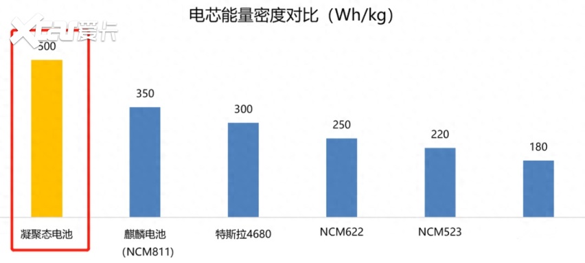

现场宁德时代首席科学家吴凯称,凝聚态电池兼顾“高比能+高安全”,单体电芯能量密度可达500Wh/kg。
秒杀所有电池?宁德时代最新黑科技“凝聚态电池”,真神还是忽悠人?
500Wh/kg!我第一次看到这个数的时候不禁揉了揉眼睛,以为自己看错了。
这能量密度太炸裂了!
要知道,宁德时代去年发布的麒麟电池,基于811高镍三元正极体系,电芯单体能量密度能顶到350Wh/kg,这在目前已经是妥妥的业界天花板水平了。
特斯拉的4680大圆柱电池,能量密度略低一些,能做到300Wh/kg。
目前市面上普及率较高的622和523三元锂电池电芯,能量密度分别能做到250Wh/kg和220Wh/kg。
比亚迪的磷酸铁锂刀片电池,能量密度就要低很多了,大约只有180Wh/kg。
假设凝聚态电池500Wh/kg的能量密度,没有吹牛逼且数据属实的话,那就是对目前市面上所有量产电池的终极碾压、降维打击!

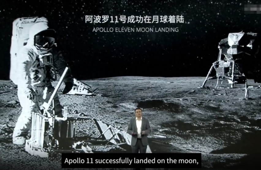

整场发布会时长仅为7分58秒,其中“前摇”占了前5分钟,连仓颉造字、莱特兄弟造飞机、阿波罗11登月……这些跟电池八竿子打不着的东西都能扯出来。

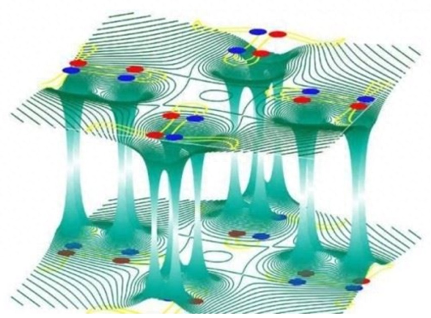

在查资料的过程中发现,凝聚态物理竟然是当今物理学最大也是最重要的分支学科之一。
百度对于凝聚态的解释,也是十分高大上:由大量粒子组成,并且粒子间有很强的相互作用的系统。
这也让产生了好奇心,凝聚态的物质到底长什么样?
结果,搜了半天除了一些抽象的微观粒子图,就是各种高校教科书,什么量子力学、场论、形核,也太前沿太高大上了。
后来进一步挖掘概念才发现,原来固态和液态本身就属于凝聚态的一种,怪不得说它是当今物理学最庞大的学科之一。

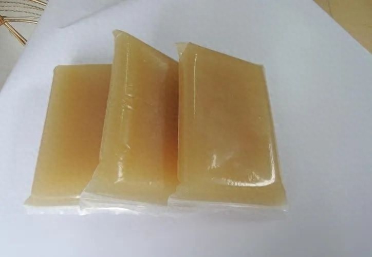

其中半固态电池顾名思义,电解质物理性质介于液态和固态之间,可以是混凝土泥浆状的固液混合液,也可以是柔软富有弹性的果冻凝胶。操作大体上就是把部分电解液,替换成固态电解质。

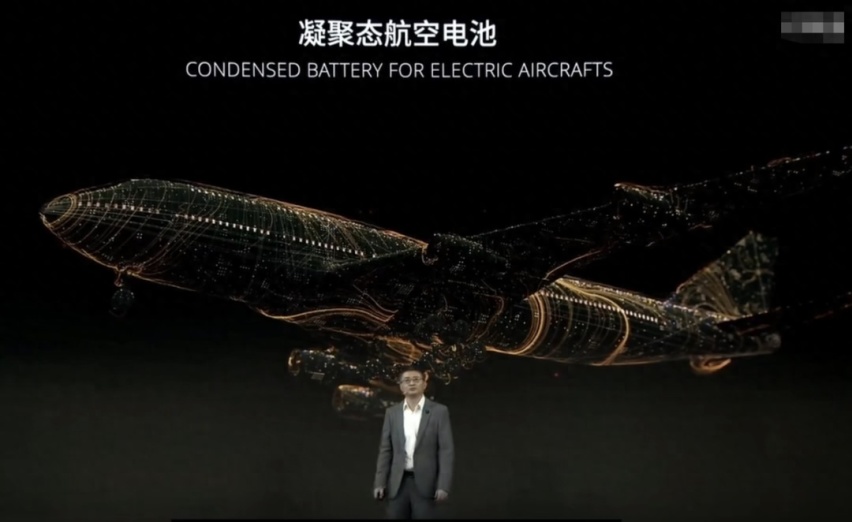

另外,发布会上吴凯称:“凝聚态电池已经开启了民用载人飞机项目的合作开发,可以达到航空级的标准,后续还会推出凝聚态电池的车规级版本。”
也就是说,凝聚态电池的重点目标客户,是飞机而不是车。
早在1957年,人类就创造出了首款电动飞机。
显然,电动飞机并没有活下来,原因也很简单,电池太重了。飞机选择烧油,主要还是因为燃油轻。
凝聚态电池的500Wh/kg能量密度,确实可以使同续航下电池重量降低接近一半。
但即便如此,有业内人士对凝聚态电池在飞机上的应用仍然是存疑的,毕竟汽油的能量密度约为3500Wh/kg,是普通电池的10-15倍。即便凝聚态电池再牛,也遭不住汽油能量的数量级碾压啊。
知乎上有人分析称,凝聚态电池如果成组后系统能量密度能做到400Wh/kg以上,在小型航空器上的应用还是有希望的,在大型民航客机上应用的可能性不大。
但上面这张发布会PPT上,偏偏放的是一张大型民航客机……
不过,不管用在什么机型上,凝聚态电池如果主攻的是飞机市场的话,也都可以推测,这电池大概率不会太便宜。

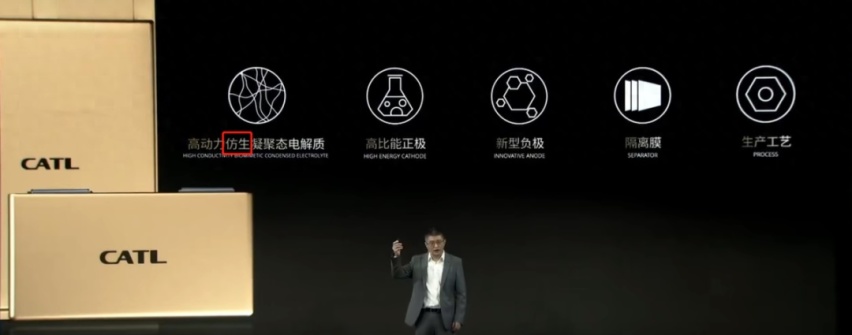

根据吴凯发布会上的介绍,凝聚态电池采用的是高动力“仿生”凝聚态电解质。
对于“仿生”二字,吴凯解释道,“构建微米级别自适应网状结构,调节链间相互作用力,在增强微观结构稳定性的同时,提高电池动力学性能,提升锂离子运输效率。”

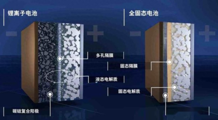

无论是固态电池和半固态电池,相比液态电池都存在一个硬伤“界面问题”:在充放电过程中,电解质会因为体积膨胀,容易导致与电极片接触不良。
简单可以理解为容易插销插不牢,导致充不进去电也放不出来电。

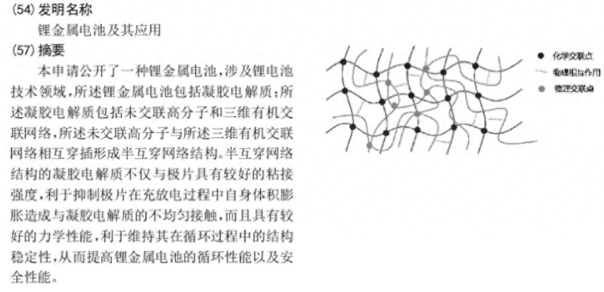

去年6月,宁德时代刚刚提出“凝聚态电池”这一概念的时候,恰好也发布了一项技术专利。
其内容大概是凝胶电解质的三维有机交联网络粘性很不错,与电极接触十分均匀,更不容易产生界面问题。

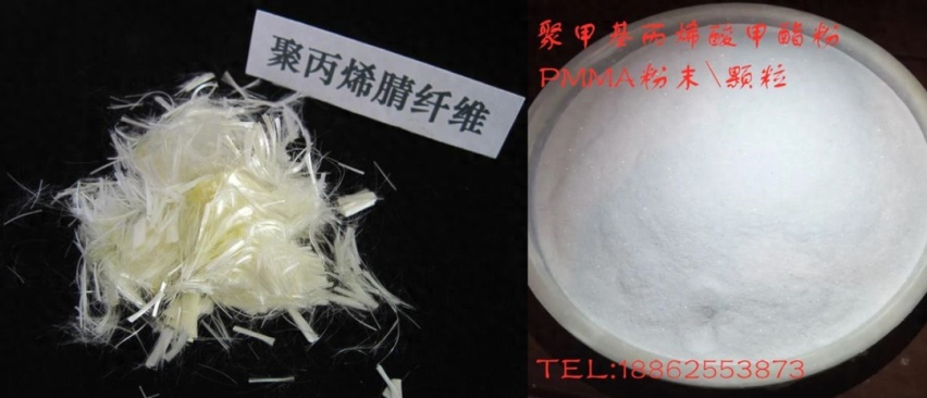

常见的聚合物电解质有PEO(聚氧乙烯)、PAN(聚丙烯腈)、PMMA(聚甲基丙烯酸甲酯)和 PVDF(聚偏二氟乙烯)等等。
其中能形成凝胶状的,大概率是PAN(聚丙烯腈)或PMMA(聚甲基丙烯酸甲酯)。
PAN的优点是轻、阻燃效果好,但缺点也很明显,就是导电率低,进而充放电效率慢。
PMMA优点是阻抗小、导电性好,但受易燃这个缺点影响,应用前景并不高。
个人认为凝聚态电池使用PAN的概率更高。

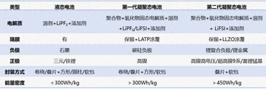

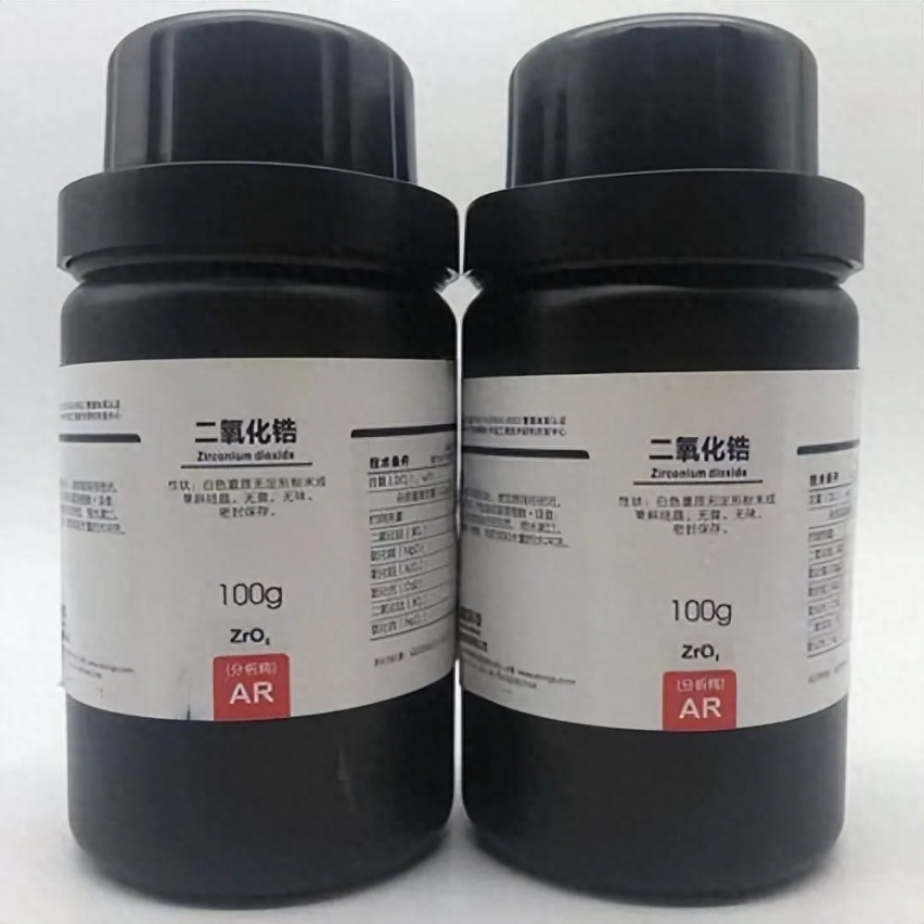

根据东吴证券和国联证券的研究,宁德时代的凝聚态电池电解质不止用到了聚合物,还混合了一些氧化物电解质。
氧化物电解质的种类就太多了,锆、钙、镁、铝的氧化物甚至部分矿物都可以用。
这类材料大体上优势是成本较低、不可燃烧,但缺点是导电率偏低。
总体看下来,无论聚合物还是氧化物电解质,主要解决的就是电解液可燃的问题,二者混合起来或许性能上是有所提升的。但还有另一个问题就是,固态电解质的导电性能确实不如电解液。
因此,宁德时代大概率会为了提升电池整体的导电率,在保留的部分电解液上动手脚。

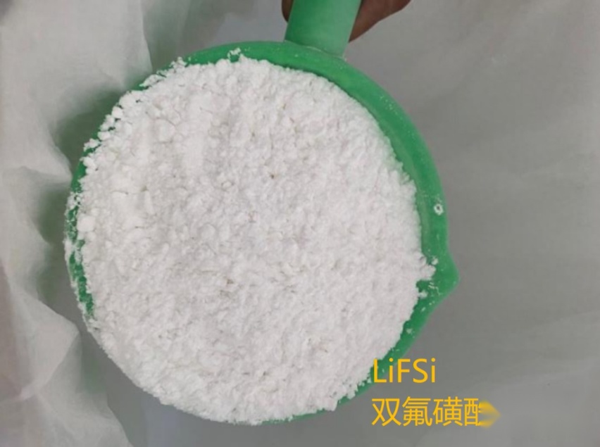

比如,将传统锂离子电池电解液的核心原料六氟磷酸锂(LiPF6),部分或全部替换为导电率更高的双氟磺酰亚胺锂(LiFSi)。
不过,双氟磺酰亚胺锂想要替换主流的六氟磷酸锂,还有不少缺点需要克服,比如易水解、衰减快、高温高压电环境下热稳定差等问题。
同时,受制于其产业链成熟度不高,短期内一定程度上会增加电池的成本。

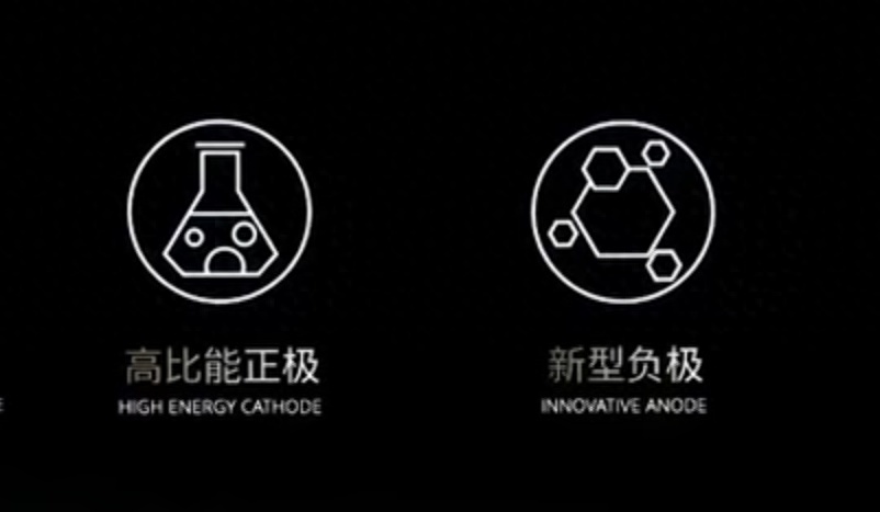

发布会上,吴凯也恰恰提到了,凝聚态电池将应用“高比能正极”和“新型负极”。

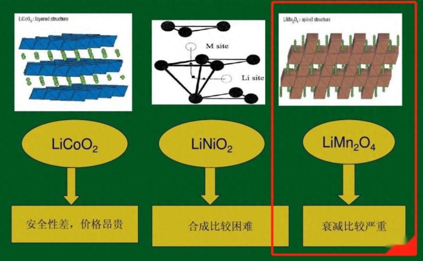

再激进一点,可以采用能量更高的富锂锰基作为正极。
算是目前正极材料的能量密度天花板了,其比容量可达到250毫安时/克,基本上是目前主流电池的两倍;同时额定电压高达4.5V,碾压三元锂的3.7V,可以轻松制成1000V以上的超高压电池系统。
不过富锂锰基材料相比三元锂材料,存在循环寿命差、衰减快、充放电慢等种种劣势。
同时,产业化水平还差的很远,大都停留在实验室阶段。
