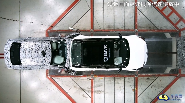

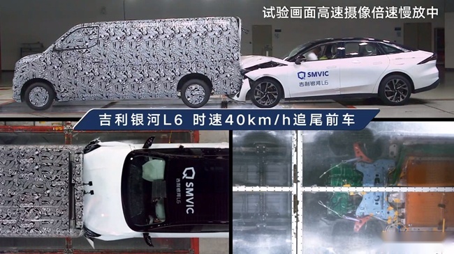

2023年9月24日,吉利银河举行了银河L6三车高速连环“魔鬼碰”测试直播,在碰撞测试中,吉利银河L6发现前方车辆停止后,进行紧急制动,速度降低至40km/h速度撞上前方厢式车;发生碰撞后,吉利银河L6后方车辆因反应不及时,以100km/h速度追尾吉利银河L6。国家标准试验整车追尾碰撞时速是50km/h,此次100km/h高速追尾碰撞的能量是国标后碰试验的4.49倍,而目前行业最高追尾碰撞试验时速为80km/h。
根据中华人民共和国道路交通事故统计年报(2020)数据,高速公路车-车间碰撞运动车辆事故分析,追尾碰撞事故占比77.2%,受伤人数占比75.5%,死亡人数占比86.2%,是对车辆、乘员危害最高的一种碰撞事故。高速工况连环追尾事故发生率较高,面对高速的追尾车辆发生严重变形,电池及油箱着火时有发生。吉利结合真实场景,模拟在不同工况下车辆的耐冲击能力,对动力电池、油箱等关键零部件的保护能力。
此次三车高速连续追尾碰撞试验,主要模拟日常用车场景中下雨湿滑的高速路上,在突然团雾、路面湿滑、前方视野受阻的条件下最容易发生的连环追尾事故。两次碰撞都完成后,根据吉利银河L6的车体变形情况、气囊弹出状态、电池有没有受到冲击、电路油路是不是结构完整,等等多方面的指标,来判断吉利银河L6的试验结果。
六点碰撞可预见的形式
第一点,碰撞后,车身结构及底盘结构完整、乘员舱完整,乘员生存空间充足,碰撞过程车门未打开,碰撞后车门自动解锁,门把手弹出,车门可顺利打开;
第二点,碰撞过程中气囊点爆,双闪启动,安全带预紧功能启动,安全带未发生割裂等失效现象,乘员得到有效保护;
第三点,高压系统自动断电,Vb/V1/V2电压正常,绝缘阻值正常;电池包、ODP、高压负载等无挤压破损,高压电池整体完好,安装固定螺栓无失效,静置24小时后无起火、无爆炸,电解液无泄漏等现象发生;
第四点,油箱、油管、燃油系统结构完整,静置24小时后无燃油泄露现象发生;
第五点,碰撞过程中车载紧急呼叫系统启动,自动拨打,有人工客服接入。
第六点,碰撞后车辆静置,将车辆动力电池拆下,安装到正常吉利银河L6车辆,车辆可以正常上电和行驶。

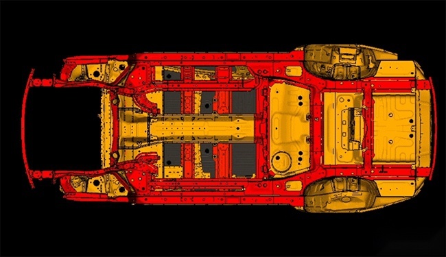

四纵四横专利结构:吉利专利设计,行业首创双层钢板框架结构(1.8mm厚),让电池和车身融合成“侧碰柱四条传力路径”。“四纵”包括双纵梁,双门槛梁,且门槛梁采用闭合双层热成型材料,厚度达到同级领先;“四横”包含电池包加强梁,前座椅前后安装梁,后座椅安装梁。
电池包通过4根高强度螺栓与底盘横梁直接连接,将电池包牢牢固定在底盘上。在电池包周围形成全方位超刚强度防护。在受到外部挤压或碰撞力时,可以有效分散更多载荷,保障内部的电池不受冲击、0变形。
