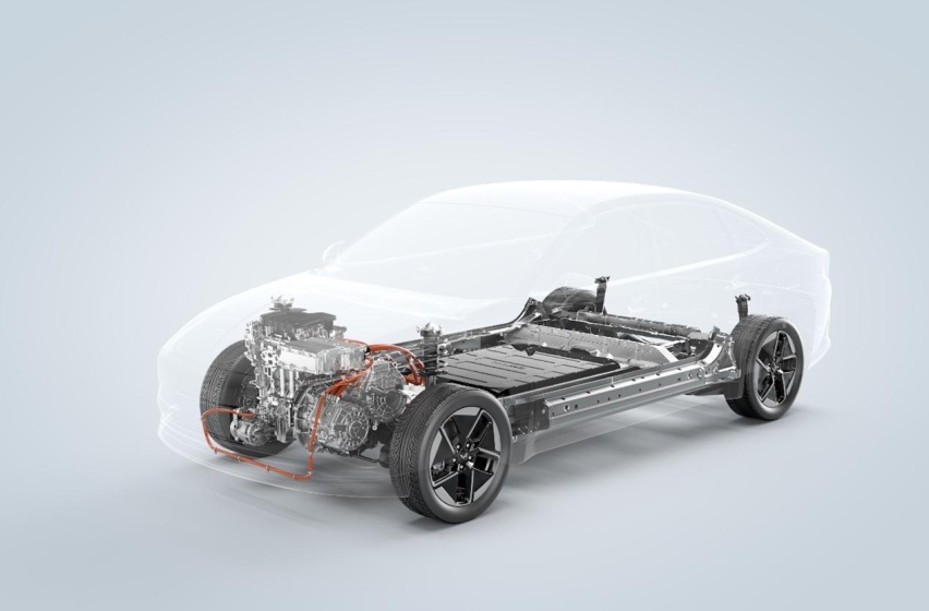

「五菱灵犀混动」:追求省、顺、可靠

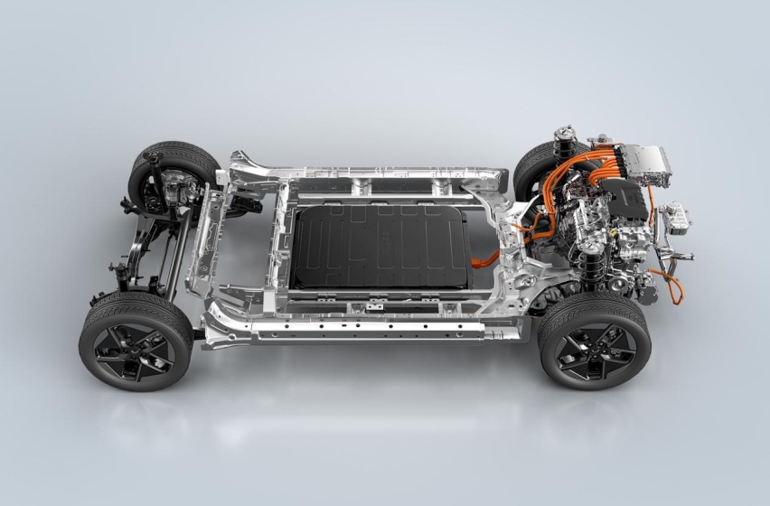

简单地说,「五菱灵犀混动」主要由「混动专用发动机」、「驱动电机」、「电磁式DHT」和「混动专用电池」等硬件,配合全场景的数据软件标定共同构成。其中每一个硬件都拥有着朴实无华却实实在在的技术含量。
五菱发布两大核心技术,星光亮相将11月上市

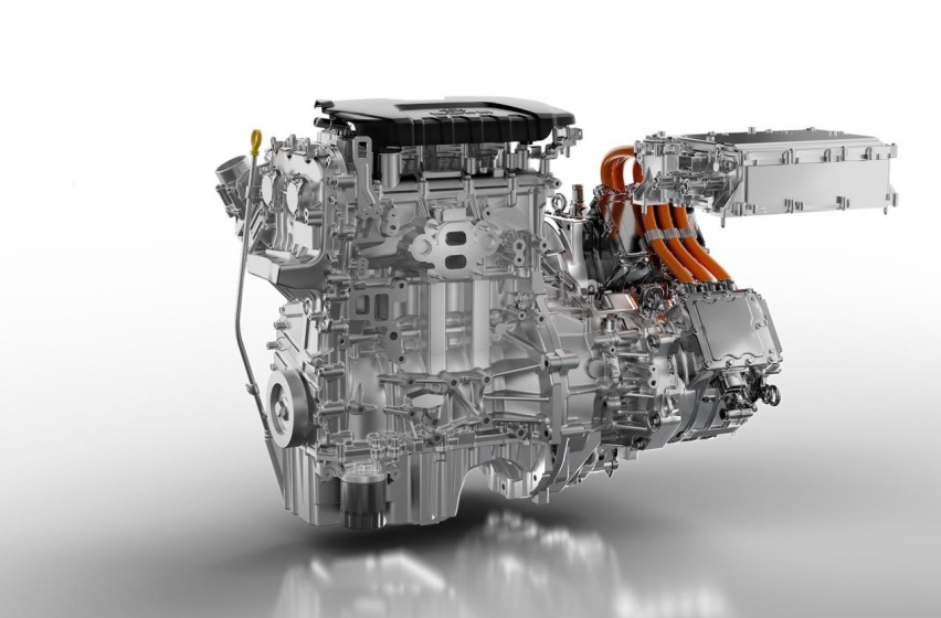

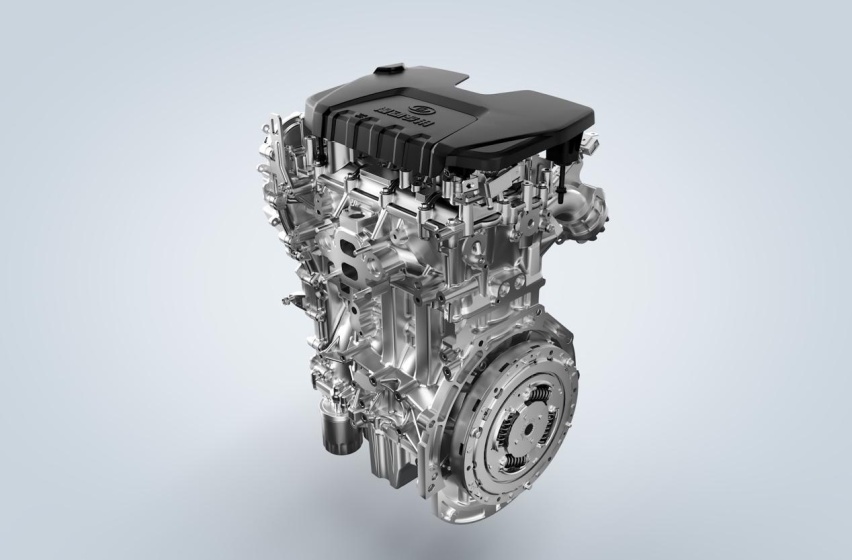

以1.5L的「混动专用发动机」为例,通过在燃烧系统、低摩擦系统和热管理系统等方面优化,并应用创新进气系统、阿特金森循环、低压冷却EGR、DLC类金刚石涂层、分体式冷却和高效电子水泵等可靠高效的技术,实现了43.2%最高热效率,40%热效率覆盖区域超越行业标杆,92%工作时间运行在高效区,发电功率覆盖8kW-60kW。

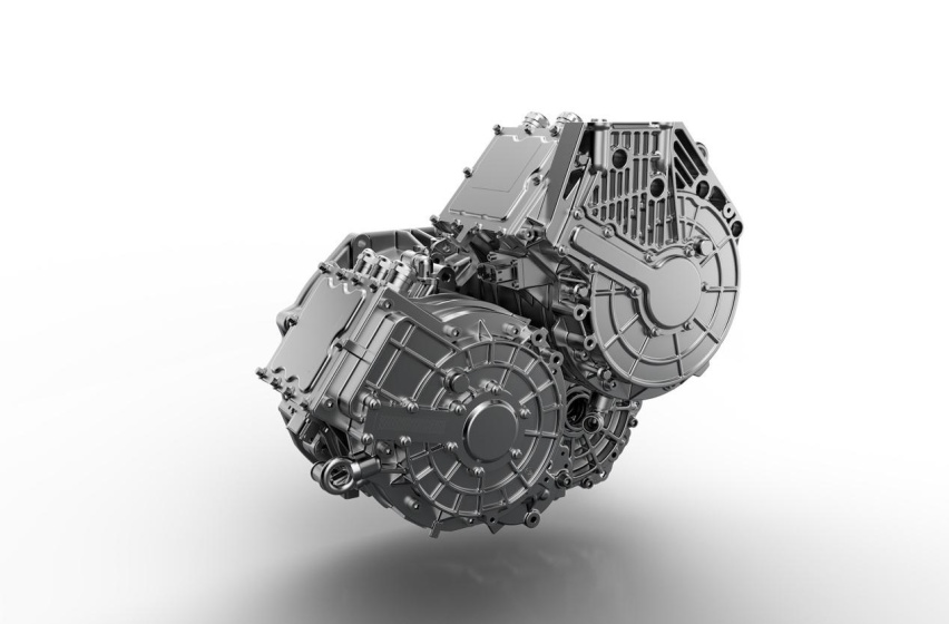

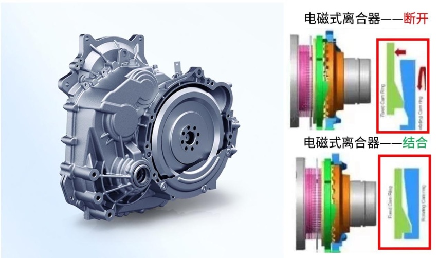

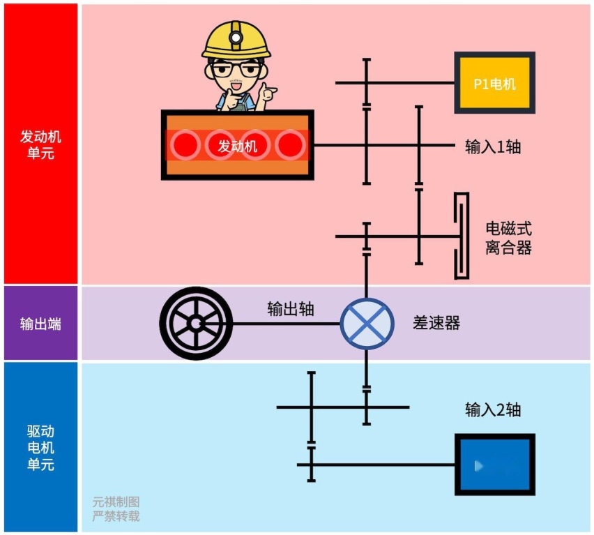

至于五菱首创的「电磁式DHT」,想必关心我专栏的朋友一定不会陌生。「P13架构」+「C0离合器」的基本架构,简约而不简单,我们不展开赘述,不过本次『技术进化日』谈及了其中的部分细节。
比如「电磁式DHT」的前后齿轮盘转速差精度控制在50rpm以内,可以实现0.1s急速响应,实现赛车级的犬齿齿轮闪电耦合,此外强化了轮齿,增强了其可靠性。相比传统液压离合器反应迅速、效率高,更轻量化,可减重5%,减少能量损失,更重要的是「油-电」和「电-油」模式切换时的平顺性,大大提升。
对于这套「电磁式DHT」的标定,「五菱灵犀混动」则采用了时下较为热门的『感知标定』方法,即是通过进气压力传感器和惯导系统构建对平原、高原、坡度、平路和山路等不同路况的感知,同时,基于大数据模型,系统会实时获取最佳工况数据,灵活调节发动机启动、喷油量、转速到最佳值。

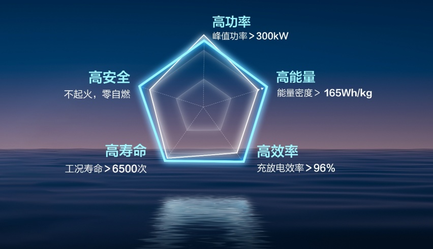

「神炼电池」:寓意为『神机百炼』的『五边形战士』
本次『技术进化日』上,五菱推出的第二项重磅技术,便是基于五菱超高标准电池安全体系所打造的「神炼电池」。
其最大的特点即是高安全、高功率、高密度、高效率和高寿命:
  1. 高安全:电芯采用高安全体系和结构设计,超标准通过了持续高温加热、过充过放循环、极限过充等不起火电芯严苛测试,确保不起火、不析锂、不短路、不泄露;
  2. 高功率:正极采用高活性纳米颗粒与微米级骨粒进行填充,配以快离子复合盐电解液,构筑Li+输运高速通道,峰值功率超过300kW;
  3. 高密度:通过「问顶技术」结构设计进一步降低电芯内部公摊,将电芯内部空间利用率提升7%以上,带来10%的能量密度提升,优能量密度大于165Wh/kg;
  4. 高效率:神炼电芯电子传输路径较刀片类电池缩短60%,外加创新一体化问顶盖板,极耳长度缩短至13mm,降低约60%物理阻抗,充放电效率大于96%;
  5. 高寿命:负极表面包覆高稳定柔性层,优化高稳定性电解液和添加剂,结合高安全体系设计保障,实现大于6500的工况循环寿命。

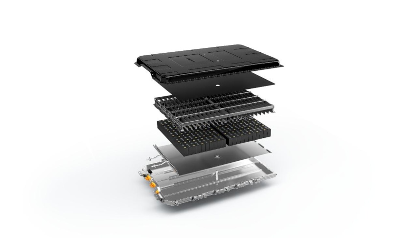

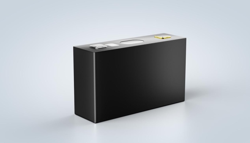

而支持五大特点的关键技术有三项:「问顶技术」、「MUST多功能一体化结构技术」(Multifunctional Unitized Structure Technology)和「双BMS系统」,也就是覆盖了电芯、电池包和电池管理系统三大领域。
比如「问顶技术」采用了L型极耳替代传统的U型极耳,规避整车应用振动工况中极耳下沉与极片接触带来的内短路风险。而极片顶部绝缘保护层与宽裕overhang设计,杜绝自放电与顶部析锂。此外采用高热稳定、低热导率的陶瓷层涂覆,抑制隔膜收缩、熔融,进一步防止热失控发生。可以说是从电芯内部结构、固液界面和材料体系等方面进行优化设计。

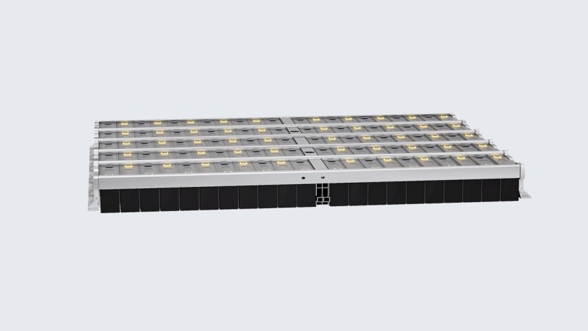

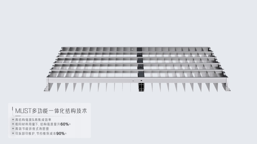

而「MUST多功能一体化结构技术」则是将大飞机『主翼』设计理念引入电池包的设计结构中,将电池包中的结构梁、侧板、热管理系统集成为MUST功能件,达成结构刚强度与热管理等的多功能合一,形成三横六纵的高稳定电池结构。类似飞机机翼的超轻量化高强度设计,最终实现了高结构强度和高集成效率电池包设计,在相同结构材料用量的基础下,神炼MUST结构设计将电池系统结构强度提升60%以上。
让我对「MUST多功能一体化结构技术」比较有好感的点,除了其安全性,其实现了电池系统内各关键部件的可拆卸与高效维护,官方宣称『相比于行业同级产品可节约>90%的维护成本』,果然『实在』二字是刻在五菱骨子里的。

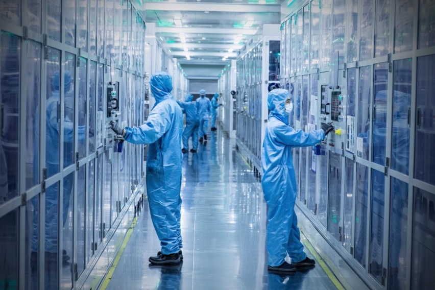

不过从官方给出的电池验证数据来看,『81道工序,3000+过程控制项,全制程全生命周期精确追溯;电池整包更历经超过2000项台架测试,490多项整车验证』,相信「神炼电池」必然是一款有质量保障的产品。
