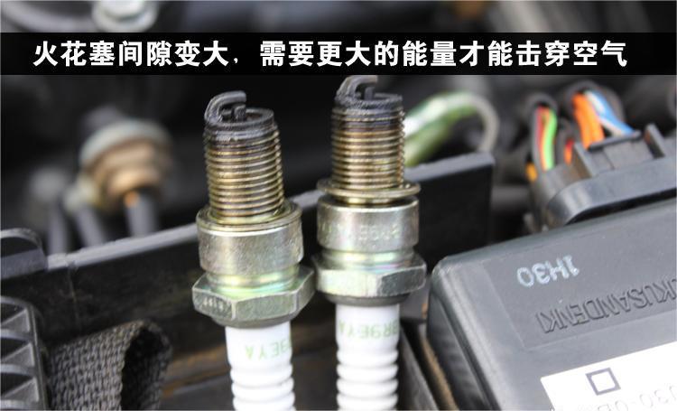

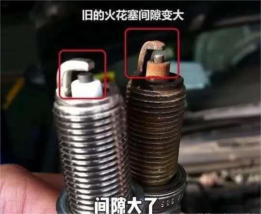

点火能量偏低车子冷启动时面临的第一个问题就是低温, 发动机内的温度不够,燃油和润滑油的温度都不够,所以在冷启动时应该多喷油以满足动力性的要求,火花塞的间隙越大,点火能量就越小。低温时燃油雾化不好,燃油需要更高的点火能量,车子长时间使用,火花塞的点火间隙容易变大,导致点火能量下降,从而影响动力性,使车子发生抖动。

另外,点火线圈老化、火花塞的高压线老化或者漏电,同样可以导致点火能量降低。 混合比不合适油气混合比调配不准,在开环和闭环控制中都存在。在闭环控制的车子中,氧传感器的最低工作温度是370摄氏度,如果刚启动车,由于排气管中的温度达不到370摄氏度,所以氧传感器不工作。

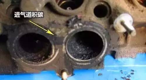

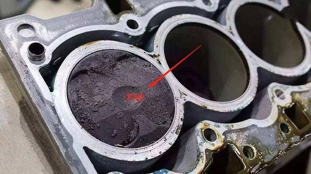

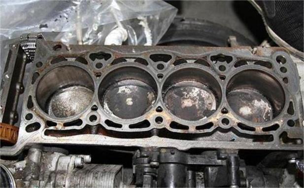

气门和进气道积碳
如果发动机内的气门和进气道发生积碳,由于积碳可以吸收适量的燃油(就像水流过河堤,泥土要吸水一样),ECU判断出现错误。 电脑实际控制喷出了假设100份的油气,但实际进到汽缸里的只有90份(10份被积碳吸收),那么即使剩下的90份混合油气充分燃烧,同样达不到需要的动力性,抖动现象就在所难免了。

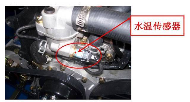

发动机冷启动怠速抖动的原因
打个比方如果你发烧,但是温度表的读数却是正常,会出现什么结果?
水温传感器是电脑判断当时发动机工况的重要依据之一。如果发动机冷启动时温度为零下10摄氏度,但传感器“告诉”电脑“现在温度是20摄氏度”,那么电脑就会按20摄氏度的工况喷油,油量当然要小,出现抖动当然是自然的。

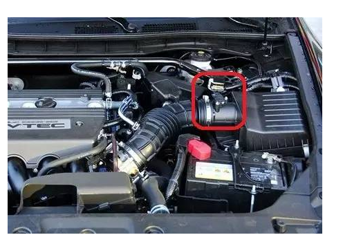

1.空气流量计脏了,导致进气量减小;

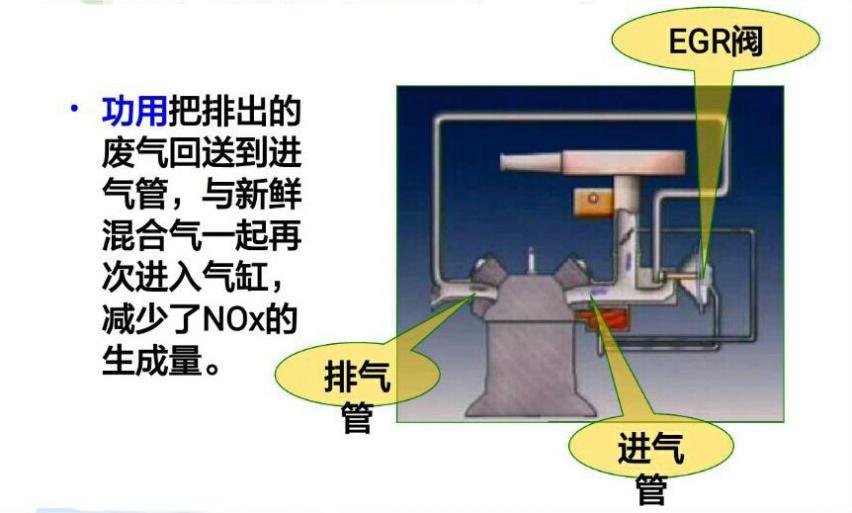

2.EGR(废气再循环)阀工作状况不好,在怠速时引入废气;

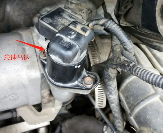

3.怠速马达控制旁通进气道,以调节进气量大小,如果电压低工作可能不到位;

 汽车水温传感器

怠速马达
