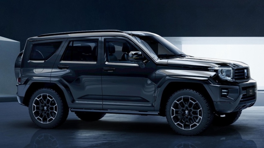

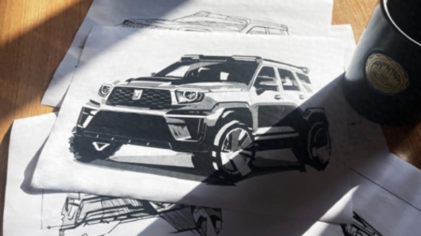

随着坦克300、坦克500等多款系列产品热销,最近魏品牌总经理兼任TANK品牌总经理在社交媒体上又曝出了坦克700 Hi4-T的相关信息,在展示新车手绘图的同时还提到新车将会在广州车展上发布。此前坦克700燃油版车型已经完成了首发,但一直未上市,而这次插混版的坦克700 Hi4-T发布,相信一定程度是受到市场影响,大家普遍对于插混硬派越野关注度更高,因此未来不排除坦克700 Hi4-T优先上市的情况,当然作为未来的旗舰,新车另一大亮点是动力方面可能会用上长城目前最强大的动力总成,也就是3.0T+Hi4-T,那么问题来了,这是否意味着坦克700 Hi4-T就没短板了呢?

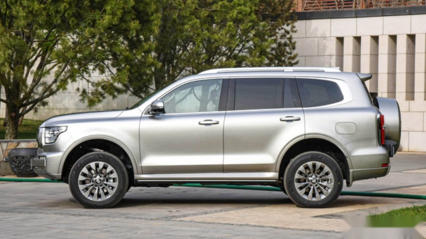

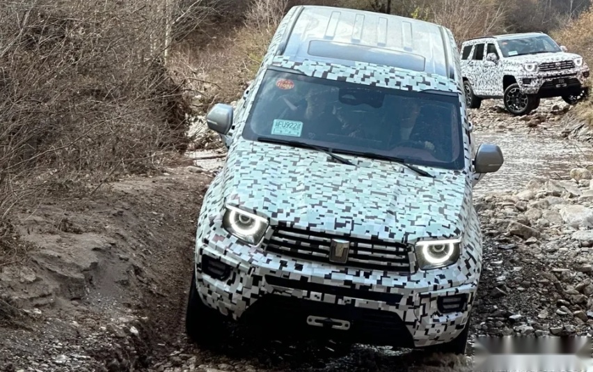

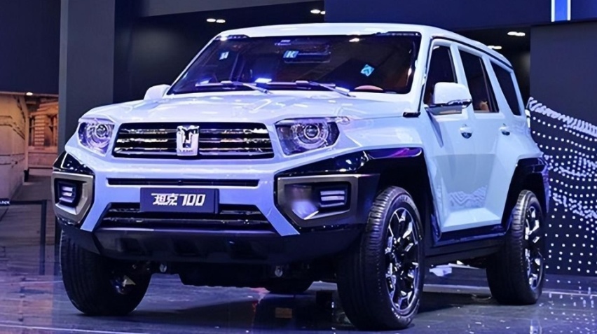

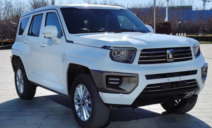

坦克700早在燃油版车型很早就完成了首发,随后也在工信部中进行了申报,从定位上看,未来会高于坦克500成为坦克品牌的新旗舰。同样,作为插混版的坦克700 Hi4-T前不久也有疑似谍照曝光,结合这次手绘图来看,新车应该和燃油版车型不会有太大设计上的差别。

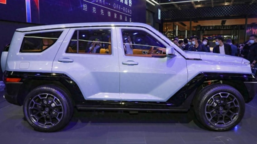

所以参考坦克700的申报信息,预计坦克700 Hi4-T的车长也会接近5.1米,轴距达到3米,尺寸方面比坦克500还要大一些,不过需要注意的是,外形上坦克700 Hi4-T依旧延续了硬朗风格,能够看出车辆有着不错的接近角和离去角,同样参考坦克700的申报信息,接近角和离去角预计都会超过30度,这方面比坦克500还要出色一些。

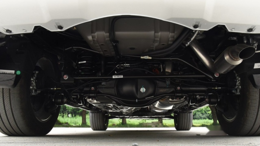

其它方面,有非承载式车身结构,四驱系统坦克700 Hi4-T预计也会配备齐全,并且由于定位更高,在越野装备例如差速锁方面很有可能会直接拉满,也就是配备三把锁,相比之下,坦克500标配的是两把锁,前桥差速锁是需要选装的,因此在越野底子方面,坦克700 Hi4-T不需要有任何担心。

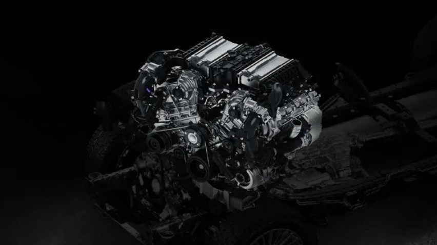

想要知道3.0T+Hi4-T系统实力如何,其实要了解它在动力、能耗方面表现。首先直接来看3.0T发动机,这台发动机目前只在坦克500燃油版车型上有使用,这台代号为E30Z的3.0T V6发动机算是中国品牌最具含金量的六缸发动机,从技术上看,采用60度夹角设计,铝制缸体,配备了时下流行的歧管+缸内直喷的双喷射系统,其中缸内直喷系统的喷油压力可达350bar,是行业里第一梯队的水平,总之带来的结果就是这台3.0T拥有最大360马力,接近奔驰GLE 450的水平,同时在最高热效率上也超过了38%。
从实际表现来看,之前用在坦克500上是完全够用的,匹配9AT变速箱后,媒体实测零百加速可以跑近8秒,所以即便坦克700 Hi4-T整备质量比坦克500更重,不靠电机只用这台3.0T,也是可以满足大部分车辆用途的,无非油耗高点而已。

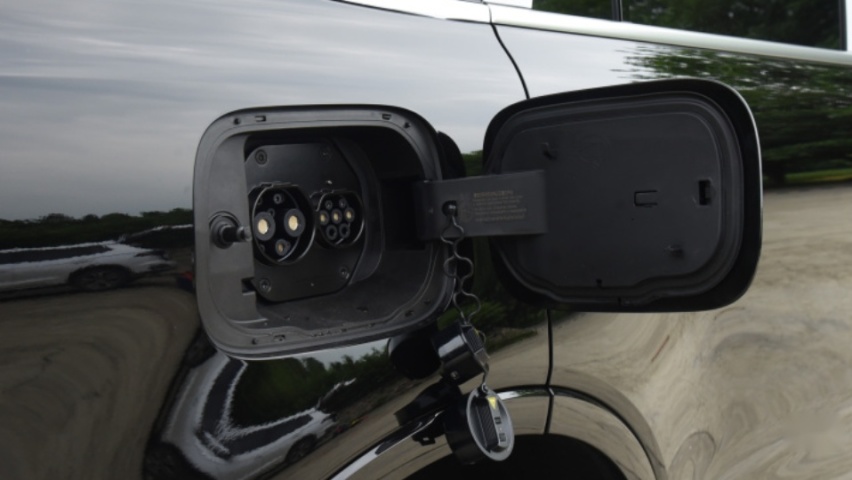

还有一点需要注意的是,采用P2电机插混车型普遍能量回收能力不高,所以依靠自身补能是很费时的,而坦克其实也注意到了这一点,解决方案是用大电池,坦克500 Hi4-T就用上了一个近37kWh的电池,这使得这台整备质量近3吨的大家伙,依旧能够有超过100km的纯电续航里程,相信坦克700 Hi4-T也会延续这个优势,因此在满油满电情况下完成一天的越野、长途,只要用电得当是完全可以规避馈电情况出现的,这样一来越野、能耗就更有了保障。
