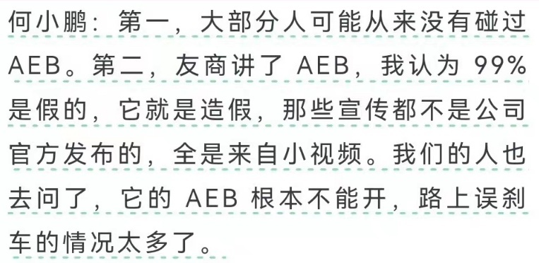

关于 AEB 的论战,终于从隔空交流发展到了真刀真枪的比试阶段。

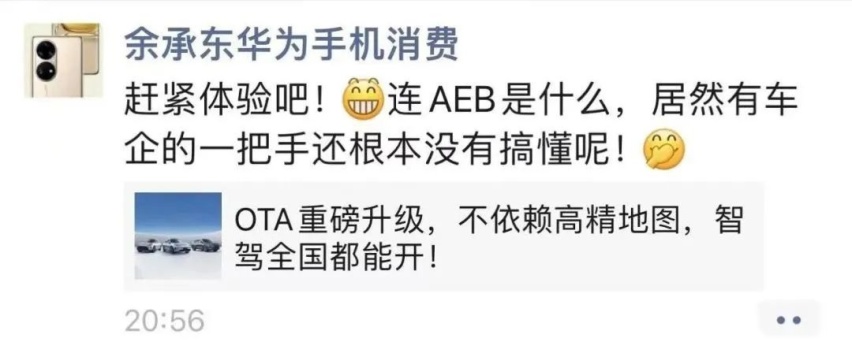

最近几天,在何小鹏与余承东关于「友商 AEB 99%造假」和「车企一把手不懂 AEB」的轮番口水战之下,AEB 这个以往并不被关注的辅助驾驶功能一时间成了行业焦点,各家车企高管也纷纷下场。

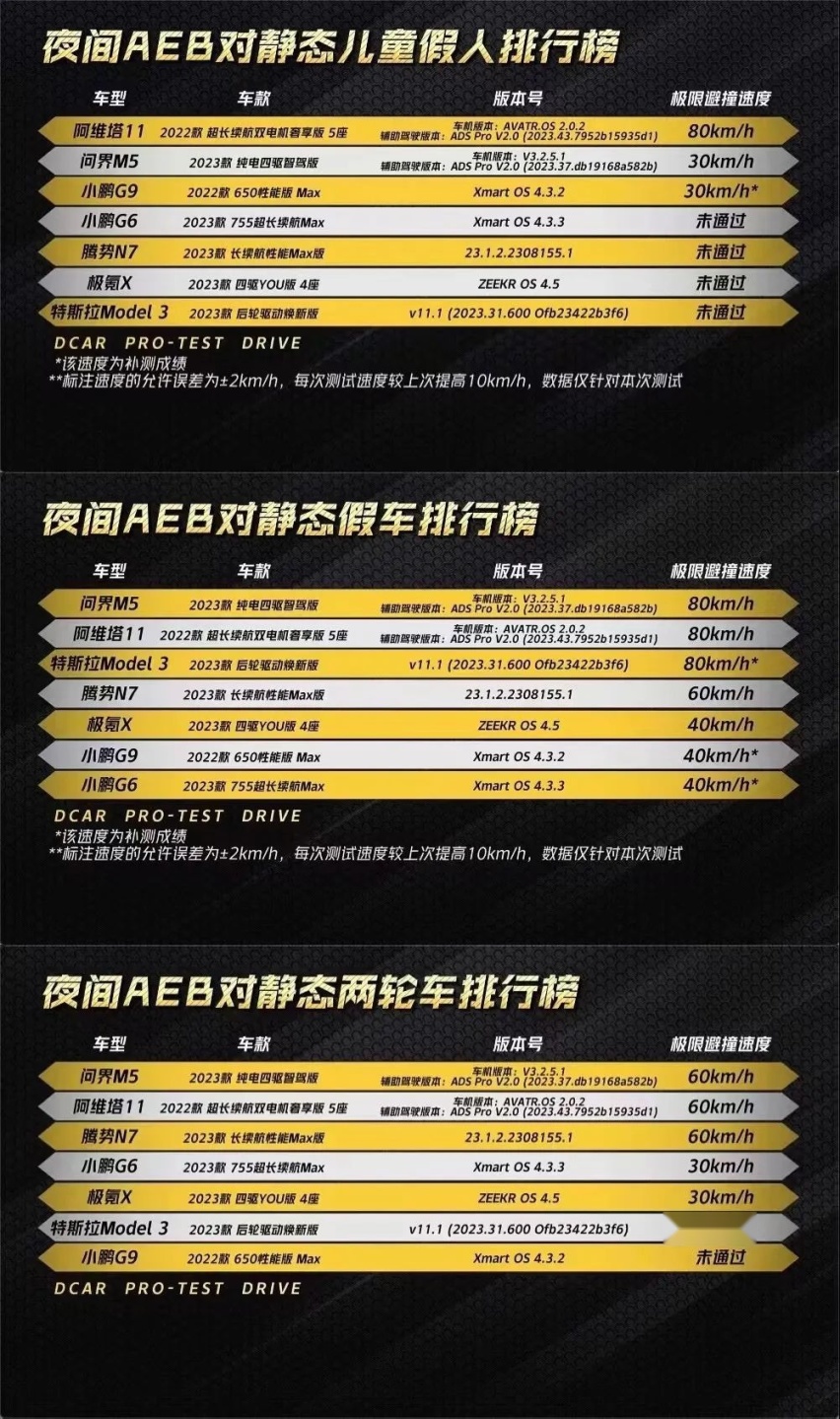

眼看着这轮舌尖大战要消弭于各说各话的官方科普之下,11 月 7 日晚,懂车帝直播黑夜环境下的 AEB 实测,又拉回了高潮。
我们先来看一下这次测试的结果:
作为最基础的辅助驾驶功能,AEB 自动紧急制动可以说是危险发生前的「临门一脚」——帮驾驶员把车刹住。从懂车帝给出的测试结果来看也很简洁明了:a. 是否刹停;b. 刹停时速。

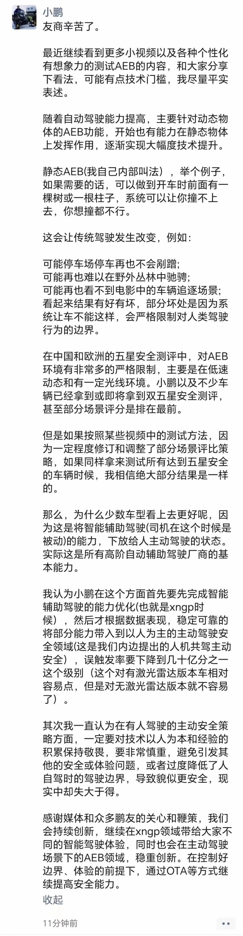

因此,很多人看到这个测试结果的第一反应就是:小鹏没刹住;第二反应就是:AEB 刹停速度越快越好。关于前者,何小鹏本人在朋友圈的回应已经在网络上衍生出了无数种解读。

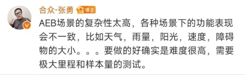

这就是哪吒汽车 CEO 张勇在微博中提到的,「要做的好 AEB 确实难度很高,需要极大里程和样本量的测试。」

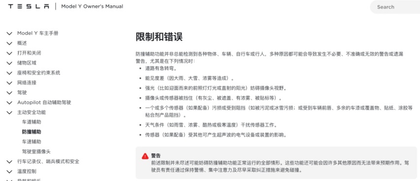

因此,各家车企在车主手册中,都明确写出了 AEB 的局限性:急弯、强光、能见度差、传感器被遮挡或者干扰,以及行人是否被部分遮挡、所穿衣服能否对身体轮廓形成清晰的图像、行人与背景对比是否强烈等,都有可能导致 AEB 无法准确识别出目标物,进而不刹车的情况。

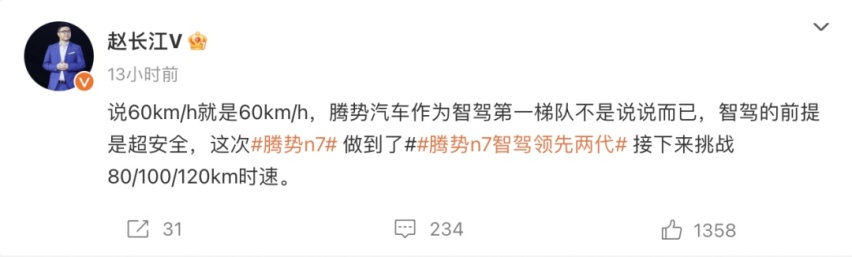

在懂车帝的评测中,直观地把最大刹停速度作为了排序的指标;随后,腾势销售事业部总经理赵长江也在微博立下了「接下来挑战 80/100/120km 时速」的目标。
这让很多人把 AEB 的刹停速度作为衡量这项功能水平高低的指标。但是真的如此么?

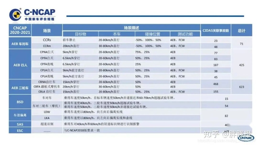

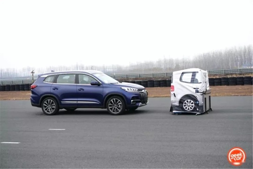

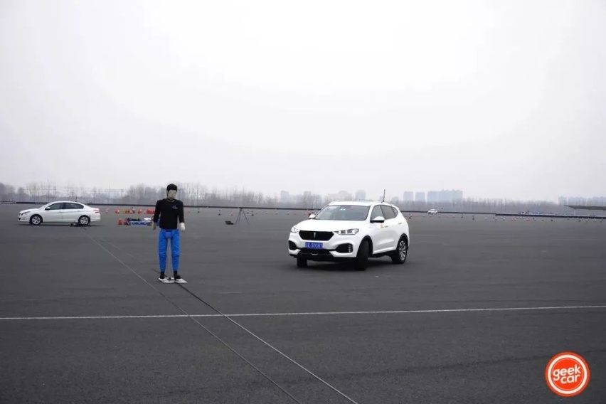

而 Euro-NCAP 和 C-NCAP 通常把 AEB 测试速度限制在 80km/h 之内。之所以这样设置测试上限,是因为 AEB 刹停速度并不是越高越好。
「AEB 高速刹停,从功能安全上可能带来更大的风险,比如造成驾驶员误操作、高速下急刹造成侧翻、导致后车追尾等危险事故。」业内人士这样对 GeekCar 说。事实上不只是 AEB,经常被各车企拿来在发布会上宣传的麋鹿测试速度上限也是 85km/h 左右,就是为了避免过高车速下制动、转向带来的危险。
因此,尽管前边提到的各家车企将 AEB 启动的速度范围设置的非常宽泛,但实际运行中,高速情况下通常不会直接刹停。比如当车辆在高速行驶,车速达到 100km/h 以上时,有些车企的 AEB 系统触发后会选择辅助制动,只帮驾驶员快速把车速降低到 60km/h 以下,而不是直接刹停,避免高速下车辆失控。

但同时也不得不承认,AEB 本身使用场景的复杂性,导致了评定难度的增加。以 C-NCAP 为例,C-NCAP2021 版涵盖了 AEB 车对车、AEB 行人、AEB 二轮车在不同车型、不同环境、不同速度、不同角度下多种测试项,但这也只能覆盖 AEB 使用场景中的 50%常见场景而已。
