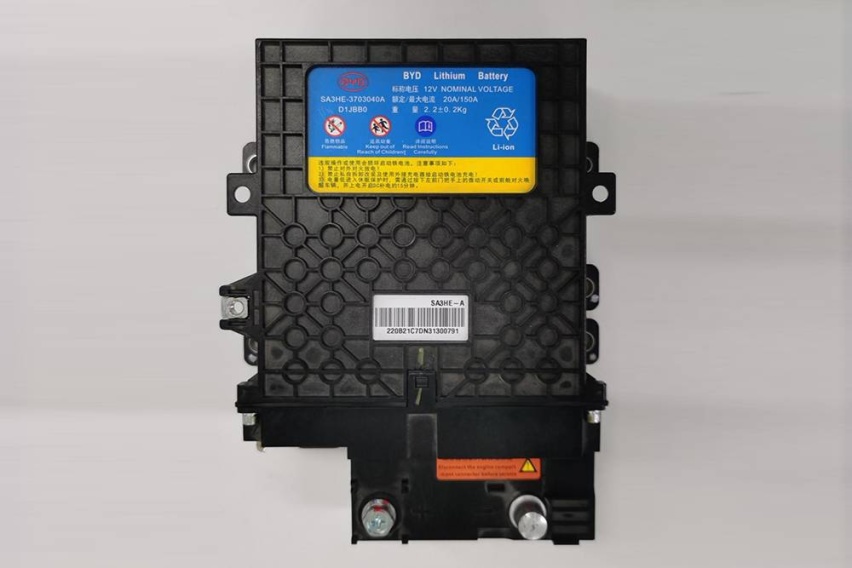

基于用户对铅酸电池的糟糕体验经历,比亚迪是看在眼里,动在手里。从2009年起,比亚迪就开始研发12V磷酸铁锂电池系统。作为铅酸电池的替代方案,磷酸铁锂启动电池打破了铅酸电池100余年使用史,至今已经成熟应用多年,通过比亚迪的产业化优势实现了系统大幅降本,完成了在DM全系车型上搭载。别小看这么一个小小的电池,它可是推动了汽车行业无铅化的一场变革。
磷酸铁锂启动电池是一种采用磷酸铁锂(LiFePO4)作为正极材料的锂离子电池。传统铅酸电池长久不用易坏、寿命短定期要更换、有趴窝风险需要搭电或救援等缺点,它统统没有!它具有更高的能量密度、更长的寿命和更快的充电速度。同时,磷酸铁锂启动电池还具有较好的高温性能和安全性,能够在高温环境下正常工作,不易发生燃烧或爆炸等安全事故。
终身不用更换,与整车同寿命
磷酸铁锂启动电池的寿命比传统铅酸电池长很多,具有超过3000次的循环寿命,是传统铅酸电池的数倍。磷酸铁锂启动电池相当于和整车同寿命,终身不用更换。另外,比亚迪还提供与整车一样的6年或15万公里质保。这可以减少更换电池的频率和维护成本,提高电池的使用效率。家用汽车使用则不用再担心更换启动电池成本的问题,甚至网约车等营运车都可以胜任。
智能保电,长期不开也不亏电
对于比亚迪混动车型来说,搭载的磷酸铁锂启动电池不仅可以进行深度放电,而且在电量不足时可以从动力电池获取电能。此外,该电池还具备一键唤醒功能,可以避免车辆无法启动的尴尬情况。比亚迪为启动电池配置了BMS电池管理系统,可以实时监测电池状态并进行动态管理。当启动电池电量较低时,动力电池可以为其充电,避免电量不足的问题。在电池管理系统的有效监控下,车辆可以长时间停放而不会出现电量损耗。

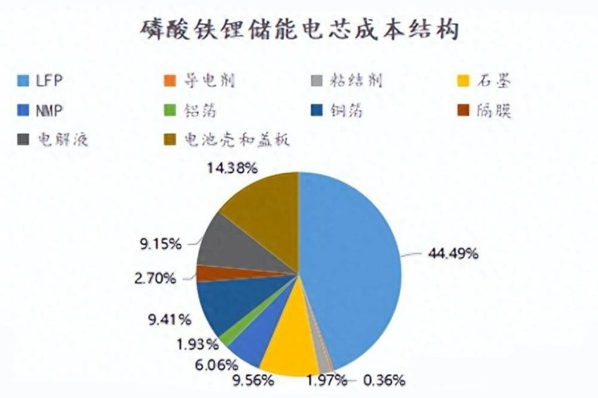

在成本上,磷酸铁锂启动电池要比铅酸蓄电池贵很多。磷酸铁锂动力电池的主要成本包括材料成本、生产工艺成本、人工成本和运输成本。其中,材料成本是最主要的成本之一。磷酸铁锂动力电池的正极材料主要是磷酸铁锂,负极材料主要是石墨。这两种材料的成本较高,占据了整个电池成本的50%-60%。此外,电解液、隔膜、电极收集剂等辅助材料的成本也不可忽视。
目前,280Ah电芯的直接材料成本为348.951元,制造管理成本为99.187元,总成本为448.138元。不同规格电芯之间,度电成本更能直观表示电芯成本。经计算,大容量电芯的直接材料成本为389.45元/kWh,制造管理费用为108元/kWh,电芯度电成本为497.45元/kWh。
