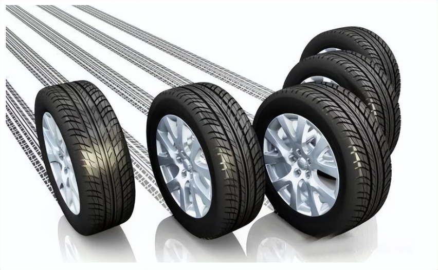

大多数汽车爱好者都认为轮胎的宽度会影响摩擦力,然而这是错误的观点,决定摩擦力的因素有两个;第一个因素是物体接触面的“粗糙度”,第二个是物体的重量,简而言之,轮胎的胎冠(与地面接触的面)越粗糙则摩擦力越大,比如按住一块200目的砂纸在桌面上滑动,过程中需要用较大的力量,会感觉到明显费力;但如果换成一块2000目的砂纸则会感觉轻松很多,原因正在于200目的砂纸表面比2000目的砂纸粗糙。
可是只要给2000目的砂纸加上足够大的力量,摩擦的速度也会是一样的。
正确的结论就是轮胎的宽度确实不影响摩擦力,所以在选择轮胎的时候需要注意观察胎冠的花纹。

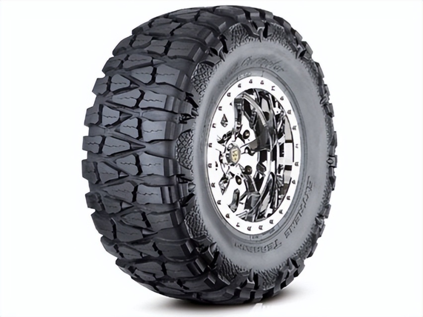

公路轮胎(HT)的花纹是横纵交织的,横纹的作用是提高车轮在干燥路面上的抓地力,纵纹的作用是提高轮胎的排水性能;在雨天驾驶的时候,车辆行驶一公里,轮胎能甩出去几公斤的雨水。反之,如果没有合理的纵纹设计,轮胎的排水性能就会很差,在雨天驾驶的时候很容易打滑。不过大多数轮胎都会有横纵交织的纹路,只有AT/MT两种轮胎比较特殊,AT是全地形轮胎、MT是泥地轮胎,这两种轮胎主要是用于兼顾越野或纯越野;使用这两种轮胎的车辆在雨天驾驶的时候要特别注意,速度不宜太快,刹车距离也要适当延长。

影响车轮抓地力的因素有三个,前两个就是决定摩擦力的因素,第三个正是轮胎的宽度。
抓地力在轮胎学里和摩擦力不是一个概念,讨论抓地力的时候要讲到“变形量”;高速旋转的轮胎会有轻微的变形,胎冠当然也会有,胎冠的橡胶在变形的过程中与地面接触就会产生一种主动的作用力,可以将其理解为抓地力。

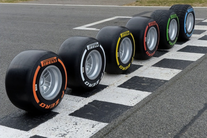

不同宽度的轮胎当然会有不同的变形量,车企可聪明着呢,宽轮胎的制造成本高,售价当然也很高;如果宽轮胎没有意义的话,如果使用大轮毂和轮胎只是为了好看的话,那么轮毂就可以造的很窄,直径足够大就行。反之,当车企不计成本去使用大轮毂和宽轮胎的时候,那就说明轮胎的宽度一定是与车辆操控和制动性能关联的。
宽轮胎提供的是更大的变形量,在加速和制动过程中可以提升抓地力,可以在加速过程中有效避免打滑,并且还能够有效的缩短刹车距离。
适当降低胎压是可以提高抓地力的,过高的胎压会撑起车轮中间的位置,会减少胎冠与地面的接触面积;所以过高的胎压必然会降低轮胎抓地力,容易造成急加速时的打滑,必然会延长刹车距离。
反之,稍微降低胎压则可以让胎冠更多的区域与地面接触,加速时也就不容易打滑了,刹车距离也能够更短;当然接触面积大也会加大胎冠的磨损区域和程度,但是过高的胎压还会造成轮胎偏磨,两者取其利还是低一些的胎压更好,因为磨损更均衡。

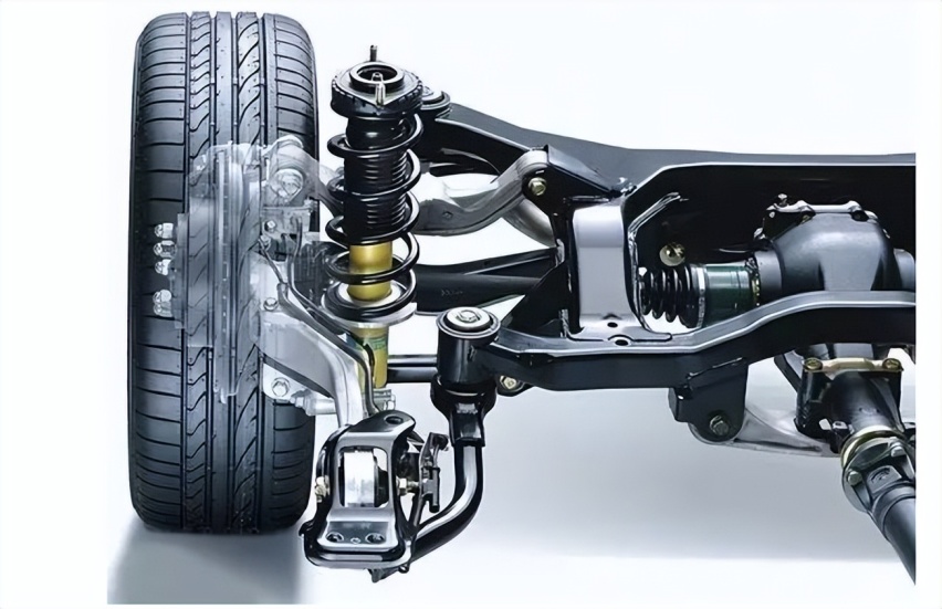

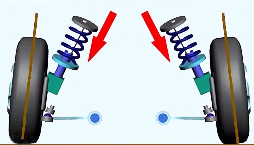

最后讲一讲轮胎偏磨的知识点,轮胎即便胎压合理也会有轻微的偏磨,适当降低胎压才能均衡;车轮并不是与地面90度垂直的,感兴趣的同学可以随便看一看路边的车,其车轮大都是上方偏向内侧,也就是普遍都有些“外八”。由于汽车转弯时会产生侧向力,所以有一定倾角的车轮设计才能有效与侧向力相互作用;如果是90度标准垂直角度的话,转弯时车轮就会较大幅度的向外倾斜,就像崴脚之前的脚踝一般。
