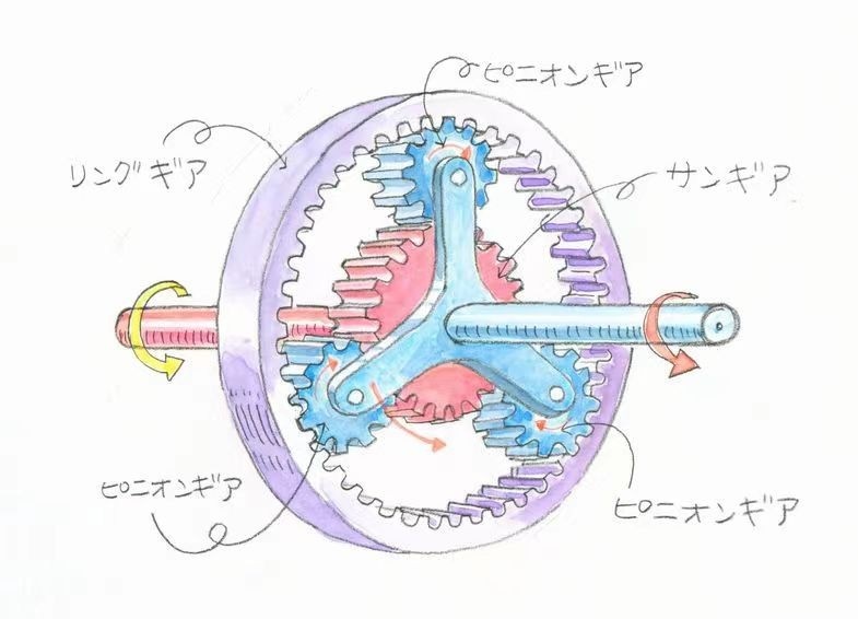

所谓机械式混动,是指发动机的动力和电机的动力,通过离合器、齿轮等机械结构混合在一些。这是动力在机械层面上的混合。

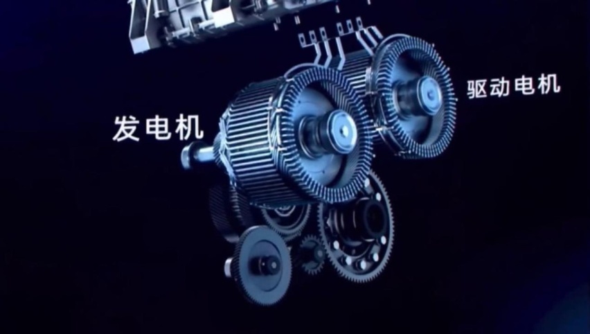

所谓“电力混动”,是指发动机主要用来发电,发出的电力和动力电池输出的电力混合起来,整车主要由大功率电机来驱动。这是动力在电能层面的混合。
相比起传统的“机械式混动”,“电力混动”的结构更简洁、能量传输损耗更低,整体效率更高,因此现在成为主流热门技术。
