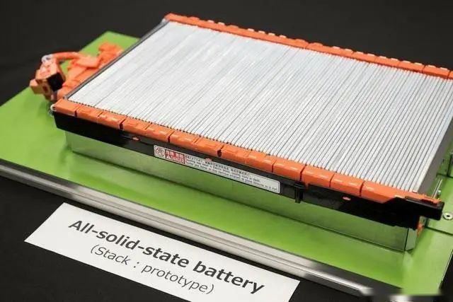

依据电解质含液态电解质含量分类,锂电池可分为液态、半固态、准固态和全固态四大类。半固态和次固态电池内部的电解质均为固液混合状态,在技术不成熟时作为过渡形态使用。而全固态电池如同它的名字一样,内部电解质不含液态,全部为固态,是固态电池的成熟形态。其中,液态锂电池能量密度的理论极限为300WH/kg,而全固态电池的能量密度最高,可突破600Wh/kg以上,大大增强了续航能力。

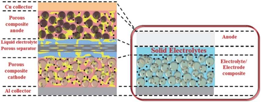

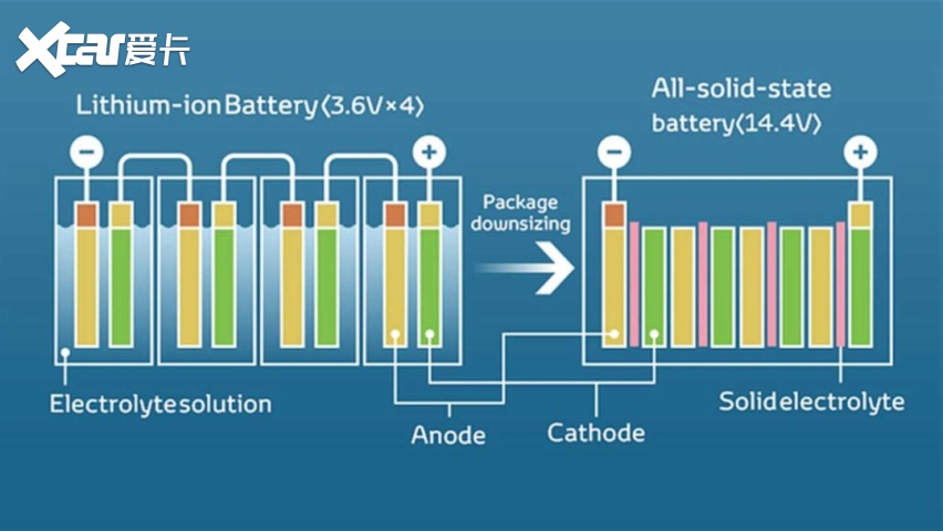

全固态电池在能量密度、安全性方面具有明显优势。目前主流的锂离子电池内部的电解质为液态,负极为嵌锂石墨材料。而全固态电池的电解质全部为固体,不需要考虑锂与液态电解质发生反应的可能性,负极可以直接使用金属锂作为材料,能够减轻电池质量、缩小体积,因此能量密度更高。其次,电池内部的固态电解质具有不可燃、耐高温、不挥发和无腐蚀的特性,取代了易燃易爆的有机电解液,可以在高能量密度的条件下保证高安全性。
全固态电池在能量密度和安全性方面优于其他电池,不过自身也存在缺陷。固态电解质与电极材料之间的有效接触较弱,离子电导率低,界面阻抗大,会对电池性能造成负面影响。此外,全固态电池的成本居高不下,在性价比方面无法与半固态电池相比。因此,目前全固态电池仅停留在小规模生产阶段,仍需努力进行技术攻关以迈向量产阶段。
