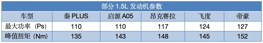

长安启源A05采用的是长安长安蓝鲸系列的1.5L插混专用发动机,最大功率110马力,峰值扭矩143牛米。从账面数据看,并没有太大惊喜,但这非常符合插混发动机的“定位”,减轻发动机负荷,转而加强电的部分的作用。

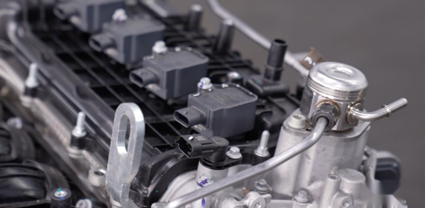

为了达到现在的省油效果,这台发动机确实应用了不少领先同级别的技术,包括高压缩比、阿特金森循环、高喷油压力缸内直喷、宽域冷却EGR等等。
长安1.5L插混专用发动机压缩比达到14:1,比常规10-11水平高出不少,这依然是出于提高燃油经济性的目的,但对油品并不算苛刻,只需要加92号汽油即可,这也符合它经济实用车型的定位。

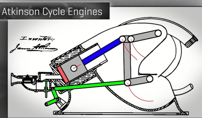

此外,它还用到“自然吸气+阿特金森循环”这个插混车型经常用到的黄金组合搭配,在怠速工况并非最佳区间,而主要是突出跑起来时的高效的作用工况,在某一转速区间内会获得更好的能耗需求,据官方数据,发动机高效区覆盖整车90%以上的工况。

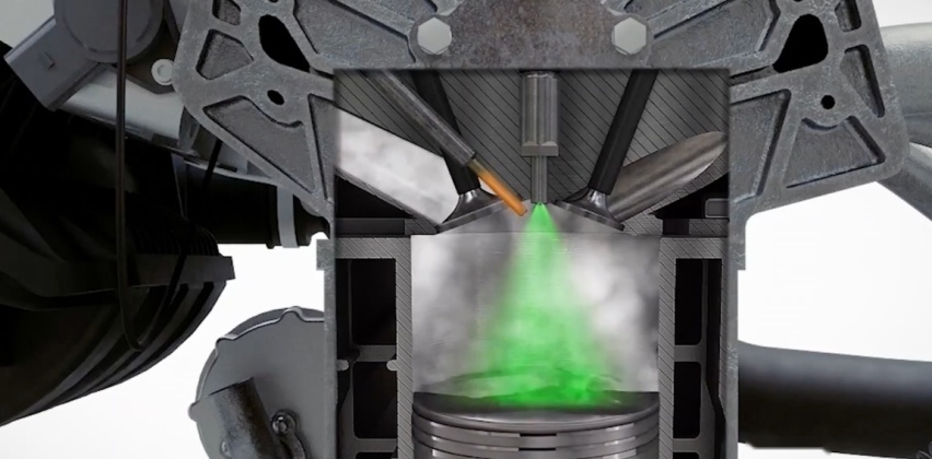

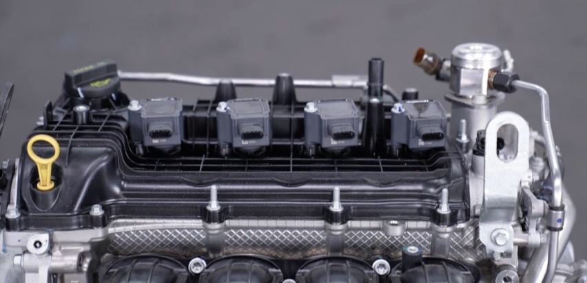

为了减少发动机颗粒物的排放,提升汽油的雾化效果,这台售价8.99万起的启源A05的发动机,应用了350Ba的缸内直喷。缸内直喷相对歧管喷射(秦PLUS使用)会更贵,燃油喷射到燃烧室会更直接,增大压力之后,汽油颗粒更小,大概是头发丝的1/10,燃烧效果更充分,相应的也更洁净环保,同时,还能为缸套做一些散热的工作。尽管缸内直喷已经不算新鲜事物,但下放到9万元的车型就显得很厚道了。
值得注意的是,这台发动机取消了皮带轮设计,皮带轮的作用是带动发电机和水泵,但它采用了电子水泵,可以更精准控制冷却液流量。减掉了轮系机构,用电来替代发动机的作用,这也是插混发动机的设计大方向。
在这一系列的技术综合作用下,1.5L插混专用发动机做到了41%的最高热效率,已经处于发动机的第一梯队,而且高效率区间非常大,达到“用油省”的效果。
