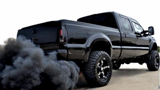

1.柴油质量差:使用的柴油性能指标达不到标准要求,导致燃料燃烧不良,冒黑烟。其次,柴油质量差会损坏柴油滤清器,导致柴油机内部柴油变质,产生冒黑烟现象;
解决方法:更换优质柴油;
2.进气口堵塞:柴油机油箱不密封。由于长时间与空气接触,空气中的杂质和灰尘不可避免地会落入空气滤清器中。这些颗粒会导致进气口堵塞,柴油机燃烧时无法提供足够的空气,容易造成不完全燃烧,从而导致柴油机冒黑烟;
解决方法:定期清洗或者更换空气滤芯和使用有效的燃油添加剂来清理积碳;
3.压缩力不足:柴油燃烧的条件之一是需要有一定压力的燃烧环境。然而,如果阀门、活塞环等。都磨损了,压缩压力就会不足,所需压力就达不到燃烧的要求。导致燃烧条件恶化,柴油机冒黑烟。此时就需要检查阀门和测试缸内压力,阀门问题只需要更换响应配件即可,如果是缸内压力不足则需要判断是否是由于积碳问题导致,
4.燃烧室形状和容积的变化:由于制造质量和长期使用,燃烧室的形状会下降,压缩间隙的变化也会改变燃烧室的形状和容积,影响燃油和空气的混合质量,恶化燃烧条件。影响喷油器、燃烧室、进气口的配合,不能形成良好的混合气,导致燃烧不完全;这个在第三点测试缸内压力就可以检查出来,如果真的是缸内变形只能镗缸大修处理。这个是极特殊情况,这里不做讨论。
5.喷油器操作不良:喷油器操作不良主要表现在三个方面:一是喷雾质量差;二是注射压力不足;第三,喷油器泄漏。这三种情况都会使燃料不能与气缸中的空气充分混合,从而不能完全燃烧。另外,如果选择的喷油器与原厂发动机不匹配,也会造成发动机排烟;如果是滴漏那么只能更换喷油嘴,如果是检查后喷油嘴堵塞导致的喷有效果不好,可以使用PNF技术清洁剂,一箱油两支连续使用5-6箱油就可以很好的疏通。
6.供油量过大:供油量过大,导致混合气过浓,燃烧不完全;
解决方法:检查供油系统进行维护和更换;
7.供油提前角不合适:供油提前角过大或过小;
解决方法:调整供油提前角;
8.进排气阻力过大:进排气阻力过大导致发动机进气不足,排气不干净,从而影响充气效率。主要原因是排气背压过高或排气管堵塞或空气滤清器或进气管堵塞;
解决方法:建议去4s店或维修店进行针对性检查和排查有问题的配件及时更换即可解决;
9.气门间隙调整不正确:气门间隙过大,气门最大开度减小,开启时间缩短,导致进气不足;如果气门间隙过小,气门容易漏气,从而影响气缸压缩力。在这两种情况下,混合气中的空气比都会降低,导致燃烧不完全;
解决方法:调整气门间隙;
10.发动机气门正时改变:发动机气门正时因零件质量和装配质量而改变,导致气门开启和关闭时间的改变,从而影响发动机的燃烧过程。严重的气门正时变化会导致气门碰活塞的严重事故;
此时需要维修人员进行检查和判断,这个情况发生的概率还是比较小的。
11.喷油泵工作不正常;检查后有问题及时更换即可
上述十一点是柴油车加油冒黑烟的相关分析,不代表所有问题都会出现,但是在解决问题时候,一定要考虑相关因素以及结合车况后具体情况具体分析,排除相关因素最后针对性解决就可以少走很多弯路。
