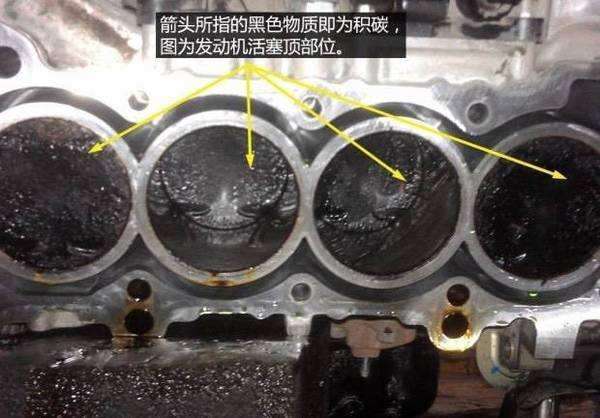

首先,在此之前很多人把积碳“妖魔”化了,其实积碳没有那么可怕;这个东西就相当于我们穿衣服,衣服穿在身上,只要穿上它就会脏,没那么可怕,只需要定期的进行清洁清理就可以,没必要一直担心。
对于普通家用车来讲,虽然目前交通环境比较差,经常堵车,但只要不出问题很少会有车主会选择定期清理油路清理积碳,对绝大多数的家用车来讲甚至在你整个使用车的周期内,这个积碳你都不会去清理。

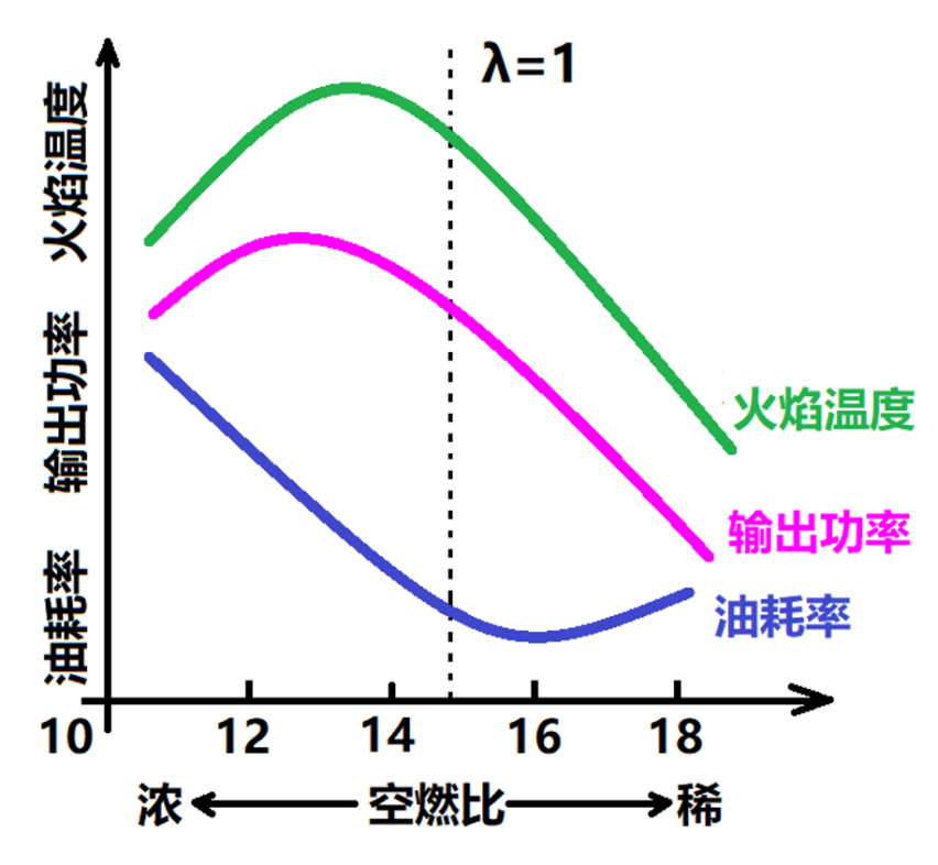

因为在高速公路上行驶,车辆大部分行车状态都是比较匀速的行驶状态,它会让你的一个汽油燃烧更理想,空燃比更好,达到一个理想的空燃比;这种情况下,因为燃烧更充分了,所以积碳本身产生的就比较少。

而市区的这种经常堵车、走走停停的这种用车方式,会让发动机的空燃比不那么理想,汽油燃烧更加不充分,产生的积碳也会比较多,但是这个积碳问题,无论你是跑市区还是跑高速它都会无时无刻不在产生;一台全新的发动机只要你打着火运行几秒钟它就会产生积碳,除了汽油之外也有少量的机油也在参与燃烧,所以说积碳就是发动机内空气、机油、汽油三者混合之后燃烧不充分遗留的产物,有一部分通过排气系统排走,另外一部分又附着在缸壁上、排气系统等等,这些内壁上久而久之形成了这种积碳。
