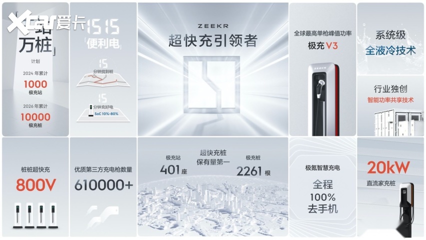

做超快充的引领者,极氪全面进入800V超快充时代
作为超快充的引领者,极氪对于新能源核心科技的引领,除了800V的车,800V的电,还有完善的800V超快充网络;从布局、技术和体验三个方面,打造出最为完善的极充补能体系,让用户彻底告别里程焦虑。
以千站万桩为目标,桩桩都是800V超快充
从品牌发布的第一天开始,极氪就坚持自研、自建、自营超快充网络,其超快充网络无论是广度还是深度,始终领先行业。截至11月30日,极氪累计建成401座极充站,覆盖全国100座城市,提供2261个极充桩,每个极充桩的充电功率都在360 kW以上。2024年,极氪极充站总数预计将达到1000站;到2026年,极充桩总数预计将达到10000根,实现“千站万桩”的创想。
金砖时代全球第一,极氪发布金砖电池 体积利用率83.7%
到2026年,极氪极充桩总数预计将达到10000根
智能功率共享技术,实时智能分配
最领先的超快充补能网络,离不开核心技术的突破。极充是中国第一个全系具备800V平台高压快充能力的充电网络,且极充站和极充桩全系标配大功率全液冷技术,桩端充电功率全面领先行业。极氪自研的全球首个量产600 kW全液冷充电桩极充V2,早在一年前就已布局。今年9月,全球单枪输出功率最高的充电桩极充V3也正式发布,不断刷新着超快充的行业最高标准。得益于极氪首创的全回路非绝缘整体浸没式冷却技术,极充V3的枪线载流能力不仅更强,线缆也更轻便,设计使用寿命长达10年以上。
极充站标配的智能功率共享技术可根据每台在充车辆的受电情况,实时智能分配功率,最大化利用功率池,让极充站的每个桩,都可以是超快充。除此之外,极氪还采用并柜整合输出方式,将站点周围变压器的零散余量接入多个功率柜,降低了大功率超快充站的选址限制;极充V3充电站还可根据场地条件,灵活搭配储能模块,用电量低时储存能量,高峰时释放储存电量,缓解电网压力。
极氪超快充桩保有量行业第一
贴近用户场景,市内“1515便利电” 城际超61万三方好桩
极氪的补能网络不仅布局广,技术先进,最重要的是始终围绕用户的使用场景。极氪从基础车主数据出发,通过大数据智能选址模型,以精准智能的选址策略,为用户打造极充“1515便利电”:即15分钟找到站、15分钟充好电,让充电如同去便利店一样方便。未来三年内,1515便利电将覆盖90%以上的极氪车主,并将无限接近于100%。
极氪为用户打造极充“1515便利电”
在城区,极氪布局1515便利电极充网络刷新市内通勤体验;在城际,极氪已和35家国内优质公共运营商合作,极氪充电地图中已累计接入超61万把优质第三方充电枪。2024年,极氪高速路充电枪的覆盖率将提升至95%以上,让远途出行无忧。
为了让用户的补能体验更智能、更高效,极氪智慧充电模式也向极致进化,将补能全流程都融入到车机生态,从开始找站到结束充电,电池预热、智能寻桩、智能降锁等充电全流程实现100%去手机化操作,以上功能将从OS 5.1开始陆续推送。尤其在寒冷的冬天,智慧充电模式会在车机导航前往充电途中,智能调节电池温度,让电池在充电过程中不用再重新预热,极大缩短了充电时间,真正做到低温如常温,充电更舒适。
发布会当天,极氪还对家充场景进行升级,在极氪APP极物商城正式上架20 kW直流家充桩,这是目前充电功率最高的家充桩之一,100度电池,充满电最快只需5小时;即便140度大电池,一夜即可充满。
20 kW直流家充桩是目前充电功率最高的家充桩之一
800V的全新车型,全栈自研的金砖电池,千站万桩的极充补能网络,这就是极氪为用户告别里程焦虑带来的硬核科技,让800V从此进入“金砖时代”,让极氪成为800V时代的首选,金砖时代,极氪先行,期待用户同行。
