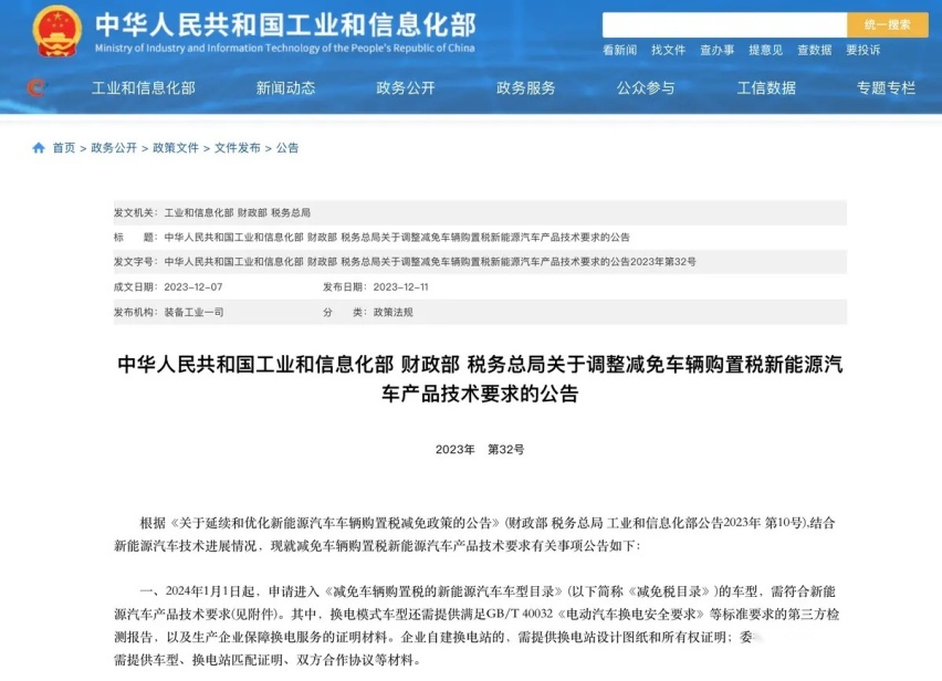

近日,工业和信息化部、财政部以及税务局三部门共同发布了关于调整减免车辆购置税新能源汽车产品技术要求的公告,这也是自2014年9月实施新能源汽车免征购置税政策以来,该政策迎来的首次调整。

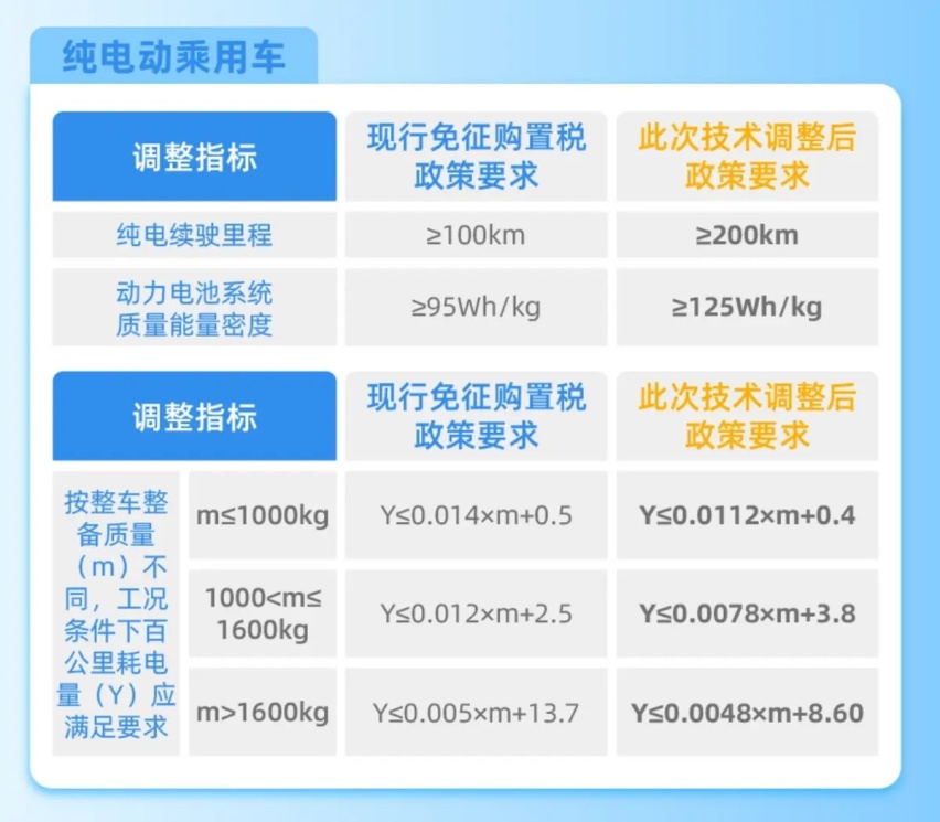

首先在此次公布的新规中提到,未来纯电车续航里程需要大于等于200km(原本为≥100km),动力电池系统质量能量密度需要大于等于125Wh/kg(原本为≥95Wh/kg),除此之外,对于不同整备质量车型在相同工况下的百公里电耗也有了更严苛的要求(参考下图),如若不达标则不能享受免购置税政策。

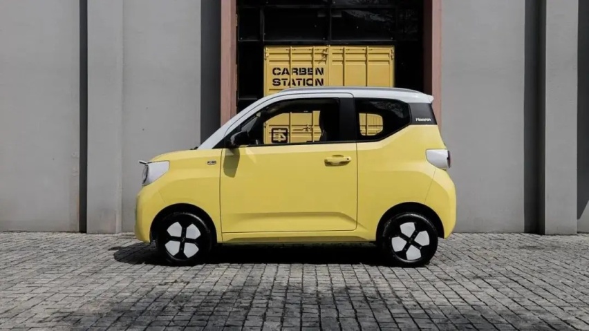

这样的改变势必会对诸如五菱宏光MINIEV、奇瑞QQ冰淇淋这类的A00级纯电车型造成较为明显的影响,这类车型的主销版本纯电巡航多在200km以内,因为超过200km的版本有着较高的售价,消费者并不愿意为其买单。
换句话说,低价微型纯电车,在今后若不上大电池提高续航,那消费者购车时产生的购置税极有可能劝退很多消费者;但反之,如若上了容量更大的电池,成本提高,最后还是要消费者为之买单。所以说现如今的A00级纯电代步小车,真的是进退两难!

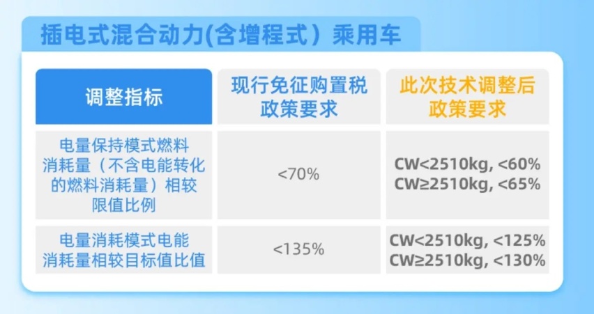

而对于插混(含增程)车型,此次的新规也提出了更明确的要求。其中明确提到了,对于整备质量小于2510kg的车,电量保持模式下的燃料消耗量标准从原来的小于70%调整为小于60%;而对于整备质量大于等于2510kg的车,电量保持模式下的燃料消耗量标准从原来的小于70%调整为小于65%。
除此之外,对于电量消耗模式电能消耗量相较目标比值,也进行了调整。

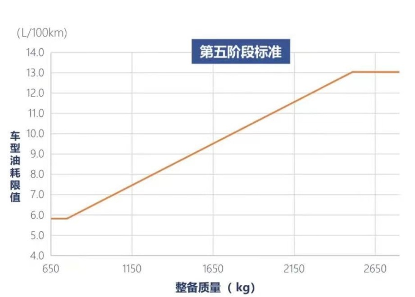

简单来说,此次更新的标准,就是要求插混/增程式车型在电量保持不变的情况下,行驶的百公里油耗需要低于标准值(参考下图)的60%/65%,基本对应的就是燃油直驱的工况或是车辆馈电工况下的油耗。而如若不能达到新标准的要求,也无法进入免征购置税的行列。

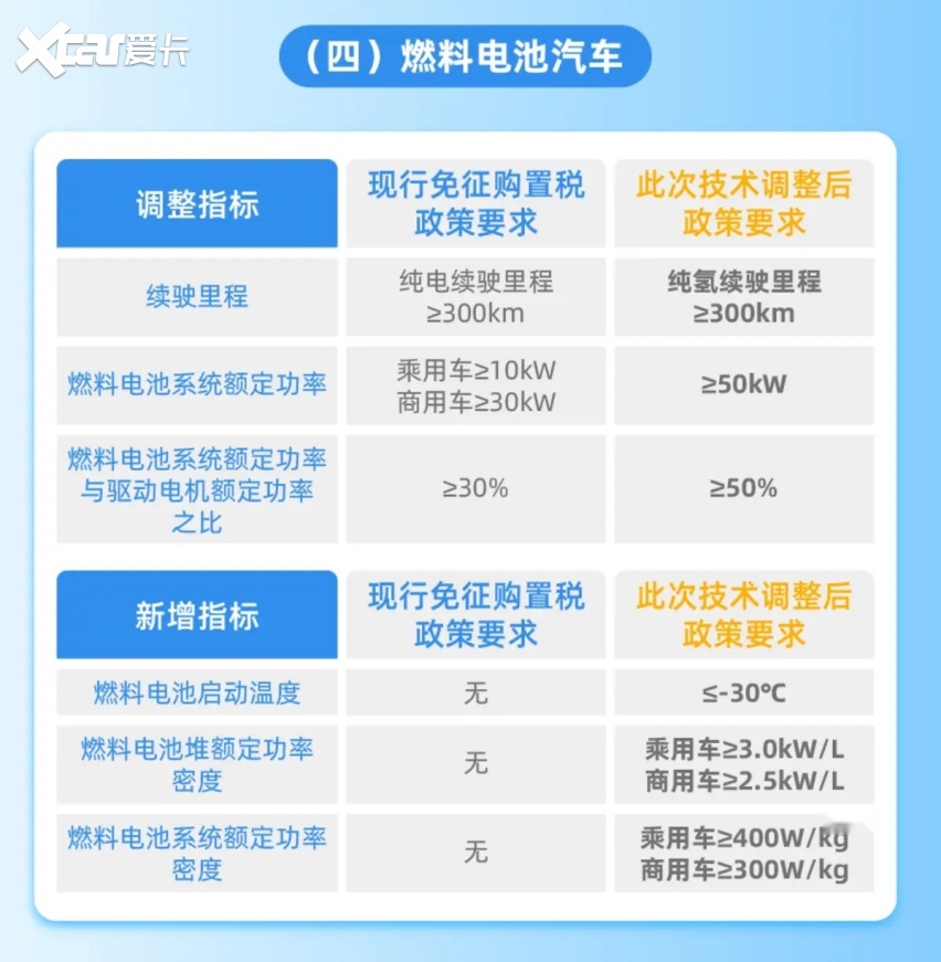

除去上述两项改变之外,此次新标准还对燃料电池汽车的续航里程、系统功率、电池启动温度、电池额定功率密度等标准进行了调整,同时还额外增加了关于纯电乘用车、纯电货车在低温情况下里程衰减率的相关标准以及换电车型的相关要求。
