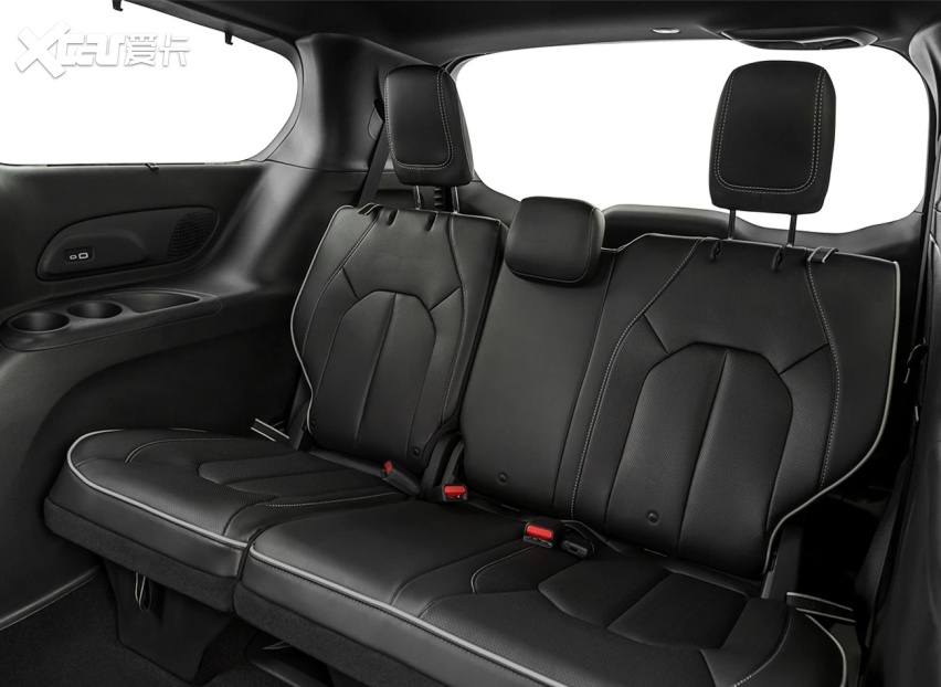

大捷龙第三排:

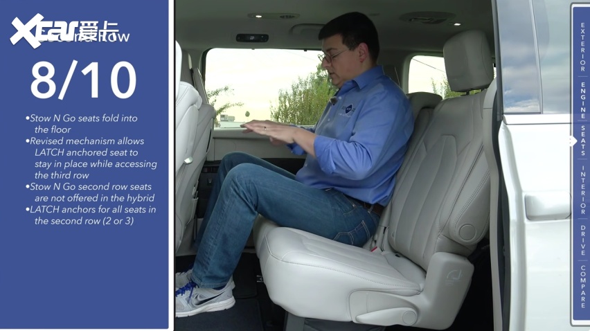

大捷龙——
大捷龙在正常第二排座椅都使用的情况下,边座可以通过一个扳手向前倾斜。
这个模式在有安全座椅的情况下仍然可以使用,只是此时如果要同样做到大开口,则需要通过第一排后方的按键一键将座椅前移——当然这需要前排的两个座椅都是电动座椅才有这个功能。
大捷龙的座椅整体前倾时因为是以座椅下方后侧为轴,前方下沉,因此不需要人手扶就可以保持前倾,比奥德赛的类似模式使用更为便利。
与奥德赛一样,如果没有安全座椅,也可以在折叠椅背后再向前倾倒,实现更大的开口。因为有一排座椅一键前移的功能,这种模式操作也更为便利。
而甚至大捷龙还可以在边座没有安全座椅时,直接将边座收进地板,这种操作一定需要前排座椅前移,同时再将地板的盖板掀开,操作相对繁琐,但第三排进出是所有8座车型中最方便的,对老人进出比较友好。
当然,要想使用这些更方便的模式,边座就不能放安全座椅。如果有2个安全座椅,就需要放在第二排的中座和边座。不过大捷龙第二排的三个座椅安全带都不在座椅上面,安装受限。此时跟奥德赛一样,需要使用latch接口,不适合承重要求较高的前向安全座椅。
由于混动版大捷龙的第二排座椅无法收到地板下(这块空间被电池占据了),所以它跟奥德赛和嘉华一样,是通过一个扳手将靠背下翻并整体前移。
不过混动版第二排座椅仍然可以拆除。利用这个机制,也可以跟奥德赛一样,将靠背折叠后前翻。因为混动版的座椅安全带仍然是从车身拉出,座椅本身更轻,这样操作比奥德赛要容易一点(嘉华的二排座椅比奥德赛更为宽大沉重,拆除操作也稍微难一点,使用这种模式相对较难)。
