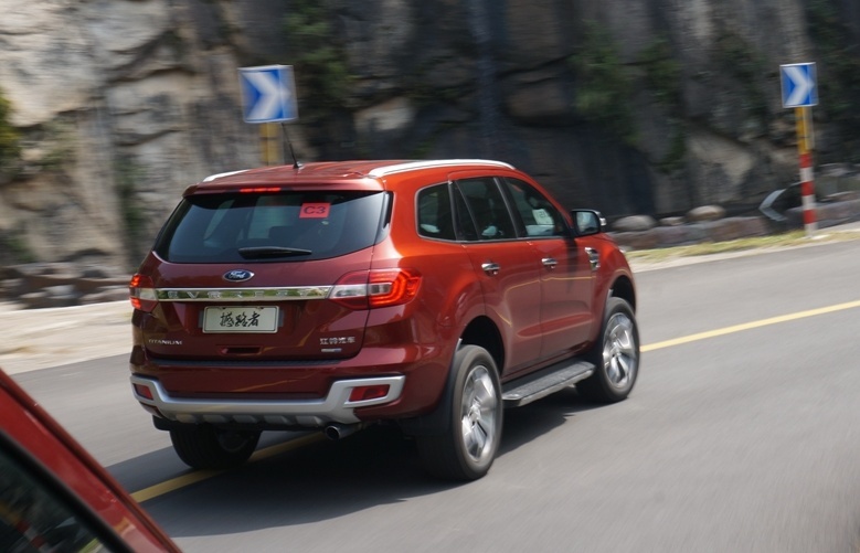

福特撼路者搭载的是一套全时四驱平台,但是其分动箱使用的是普通多片式离合器限滑差速器;其依靠差速器部分可以实现全时四驱,可是实现“4L(低速四驱模式)”却只能依靠湿式多片式离合器。这种离合器在压紧状态下可以做到前后桥固定比例分动,状态和分时四驱的4L模式没有区别。可是湿式多片式离合器即便在压紧的状态下也存在略微的滑动摩擦,长时间高负荷运行会影响其运行温度和使用寿命;一旦离合器高温则无法固定比例分动,车辆也就无法进行越野了,所以撼路者的全时四驱系统越野极限并不算高。

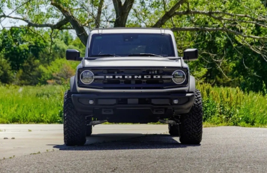

福特烈马采用的是分时四驱系统,这套越野平台的极限很高。
分时四驱的分动箱没有差速器或限滑差速器,所以其无法做到全时四驱,并且在四驱模式中只能做到前后桥以固定比例分动;但是汽车在转弯的时候需要四轮差速,于是分时四驱车在摩擦力较大的铺装道路上则无法正常转弯,这些四驱车在公路驾驶时只宜用后驱模式(2H)。
反之,由于其分动箱没有差速器,实现四驱就是机械链条和齿轮结构的啮合;分动是稳定且持续的,越野时不用担心运行温度和磨损问题,所以福特烈马越野极限会超过福特撼路者。
福特烈马的越野极限足够高,可是也有一些缺点;首先是其车身采用了可拆卸硬顶敞篷结构,这种硬顶容易出现漏风、漏雨的情况,牧马人和老款BJ40都有这样的特点;其次则是可拆卸硬顶会影响车辆的噪音、振动和声振粗糙度,也就是NVH的表现。
其次福特烈马的车身尺寸只是4800-4825*2070*1990毫米,这是包括后挂备胎的尺寸,所以这台车的实际空间标准达不到一般中型SUV的水平,整体标准和紧凑级的坦克300与BJ40相当。

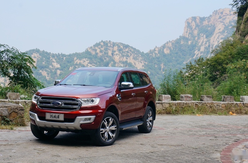

福特撼路者的车身尺寸是4892*1862*1837毫米,没有后挂备胎,很显然,这台车的空间要比福特烈马充足的多,所以这台车同时有五座和七座选项,福特烈马的最高标准只能是五座。
并且福特撼路者是正常的硬顶车身,NVH的表现是要略好一些的。
所以如果需要的是驾乘体验比较好,可以兼顾家用和日常通勤的越野车,那么福特撼路者就是更理想的选项;其越野极限虽然低一些,但客观上也能满足绝大多数越野场景的需要。反之,如果追求的是极限越野的话,福特烈马显然更合适,只不过选择福特烈马的前提是最好有一台普通的代步车。
