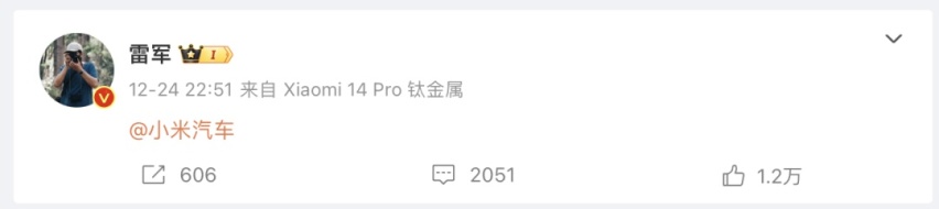

在早前的平安夜,雷军的一条微博短短五个字——“@小米汽车”,小米汽车官方微博正式登上舞台,新号瞬间涨粉近10万,与之同步公开的还有小米汽车微信公众号等一系列小米汽车官方宣传平台。

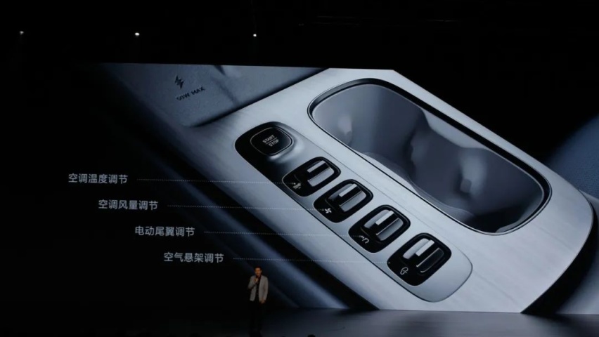

▲小米汽车物理按键
同时,小米汽车坚持使用物理按键,配备空调温度调节、空调风量调节、电动尾翼调节、空气悬架调节等实体按键。

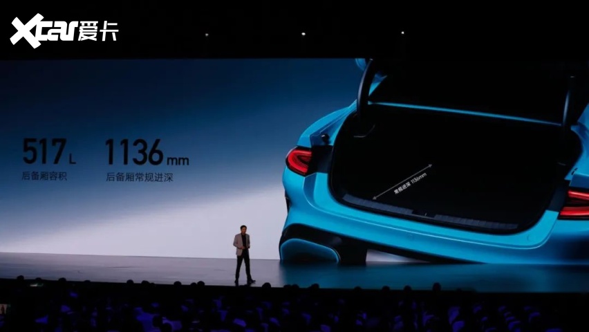

▲小米汽车后备箱空间
而在车内空间方面,雷军提到小米SU7「穿衣显瘦,脱衣有肉」,车内空间十分宽裕。同时在储物空间上后备箱517L容积和1136mm进深。此外,小米SU7也具备超大的105L前备箱。

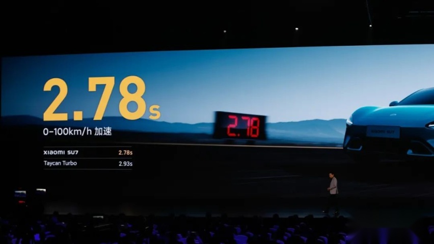

▲小米汽车加速成绩
而在SU7的性能方面,其可以实现2.78s的0-100km/h加速和265km/h的最高时速。此外,0-200km/h极速成绩达到了10.67s。而在100km/h-0制动能力上,仅有33.3m。

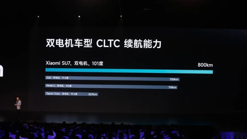

▲小米汽车CLTC续航
续航方面,小米汽车提供101kWh电池容量,实现CLTC续航800km。

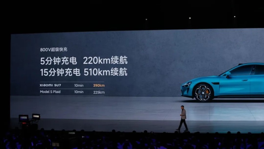

▲小米汽车SU7快充
在补能方面,小米SU7借助800V高压平台可以实现5分钟补能220km,15分钟补能510km。

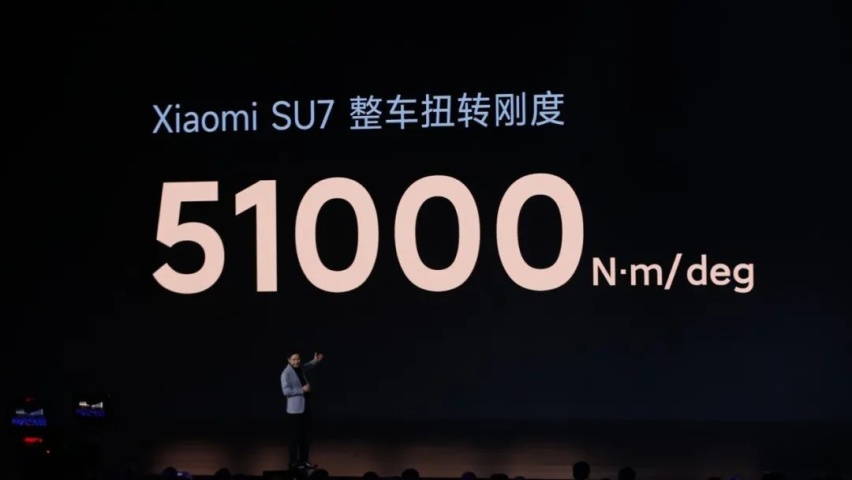

▲小米汽车SU7扭转刚度
整车搭载了2000MPa强度的笼式车身,车身借助高性能的小米泰坦合金实现扭转刚度51000N·m/Deg的优秀称成绩。这个成绩超过了劳斯莱斯幻影的40000N·m/Deg和宝马七系的42100N·m/Deg。

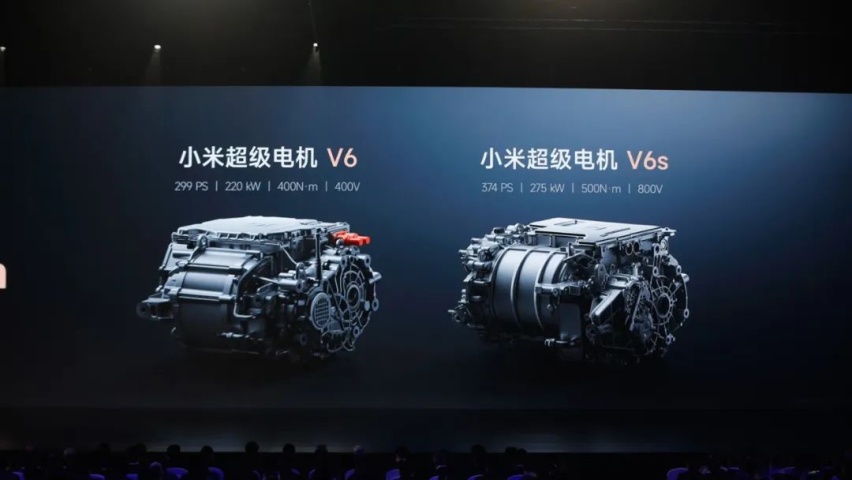

▲小米超级电机V6/V6s
本次发布会首先发布了V6和V6S两款电机,据介绍,V6的命名来源于其电机等效汽车V6发动机,V6和V6S分别基于400V和800V平台,同时具备220kW/275kW的最大功率以及299ps/374ps的最大扭矩。

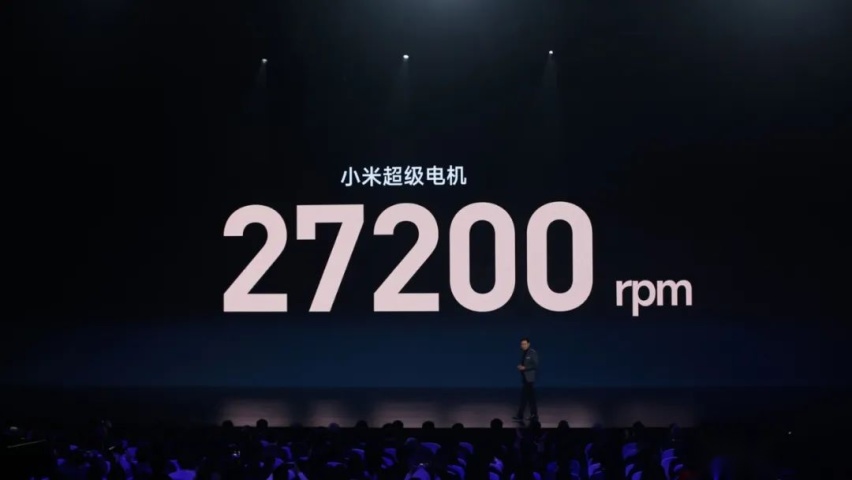

然而,小米的技术突破显然不止于此,在发布会一开始雷军直接为大家带来了全球最快的小米超级电机——小米超级电机V8s,其具备27200rpm的全球最高转速,其最大马力达到578ps,峰值功率425kW,最大峰值扭矩635N·m。
▲小米超级电机转速
据雷军介绍,小米超级电机V6/V6S将首发搭载于小米SU7,V8将于2025年问世。同时,小米超级电机申请了155项专利,其中60项已获得授权。此外,实验室将电机的最高转速已经预研至35000rpm。

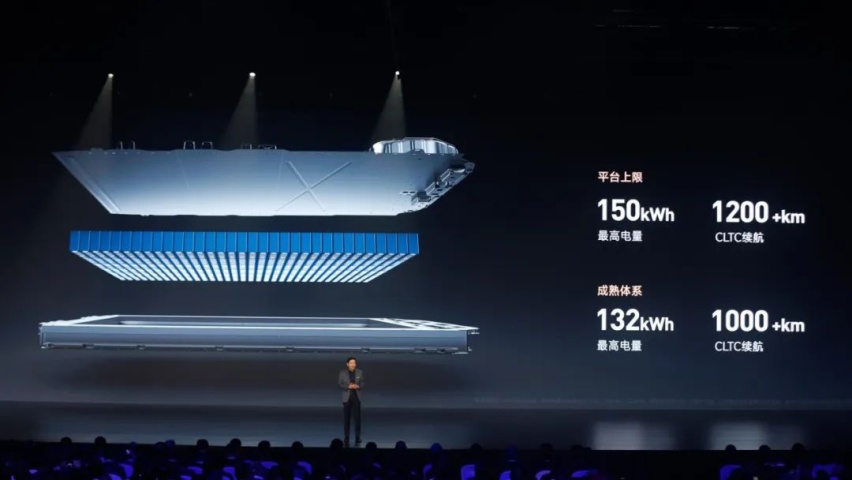

▲小米一体化电池
小米和宁德时代深度合作,在基于宁德时代麒麟电池的技术基础上正向研发,推出小米800V碳化硅高压平台,其平台电压达到871V,配合CTB一体化电池技术,实现了77.8%的体积效率和150kWh的平台最大容量。

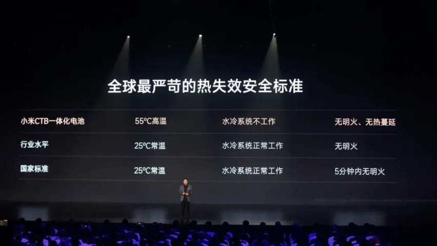

▲小米汽车电池测试标准
小米在电池上采取了14层物理防护和高于行业的安全检测标准,确保电池在水冷失效的情况下还可以不出现明火。

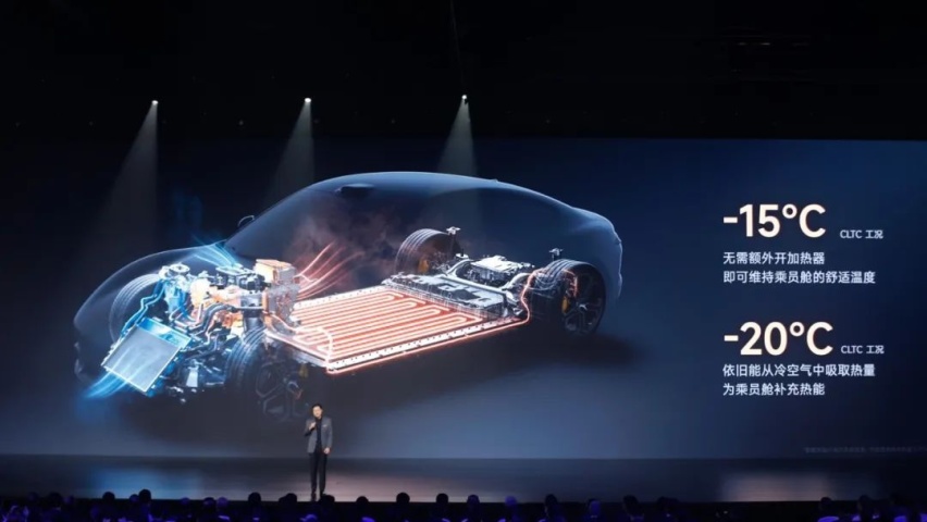

▲小米热泵技术
在热管理技术方面,相对于行业普遍使用的热泵技术,小米首创双膜热泵技术,通过直接式和间接式两种工作模式,可以实现室外-15摄氏度乘员舱舒适温度,-20摄氏度为乘员舱供热。

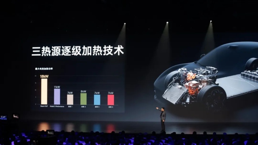

▲小米三热源逐级加热技术
在热泵的基础上,小米还研发了三热源逐级加热技术,将电驱动产生的余热进行再利用,实现了18kW的最大电池加热效率。
对此,雷军表示小米汽车将在冬季续航中有相对较好的表现。

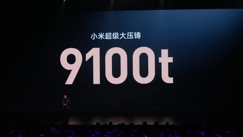

▲小米大压铸能力
通过这个压铸岛可以实现9100吨压铸锁模能力,实现小米汽车的后地板一体化生产。

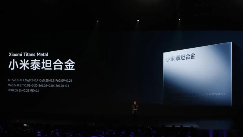

此外,雷军提到,在车身压铸的过程中,现有合金不能很好满足小米汽车的性能需求,于是小米联国家级材料重点实验室共同研发了小米泰坦合金(Xiaomi Titans Metal)。
▲小米泰坦合金
在小米AI实验室的帮助下,合金的研发周期较平均的5年大幅缩短,在同步考虑环保和经济性的基础上,通过AI从1016万种配方中选出了5种进行试验。最后,通过1550次打样实验后选出了实现小米汽车车身。

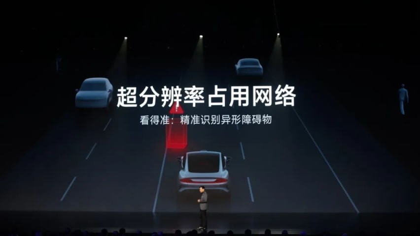

▲小米超分辨率占用网络技术
在超分辨率占用网络技术上,通过超分辨率矢量算法,可以精确识别异形障碍物,精度小于0.1m。同时,得益于超分辨率技术的使用,小米推出了降噪技术的应用,加强了在雨雪天气下的应对策略。

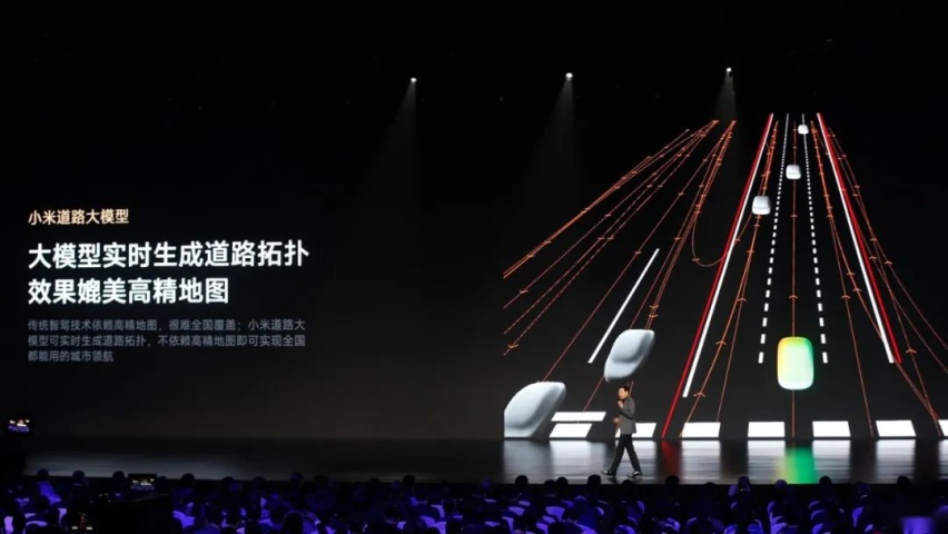

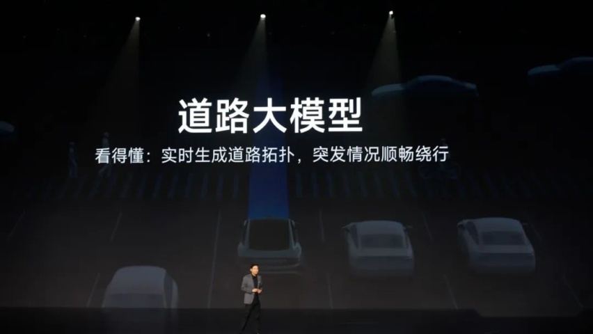

▲小米道路大模型技术
道路大模型,通过道路拓扑等技术,可以实现在无高精地图的情况下实现高效的城市领航辅助。
▲小米道路拓扑
在现场,雷军为大家展示了在刚下完雪后的小米科技园附近的城市领航测试和代客泊车测试表现。视频中,小米汽车在相对复杂的环境下可以无接管的完成安全行驶和泊车。

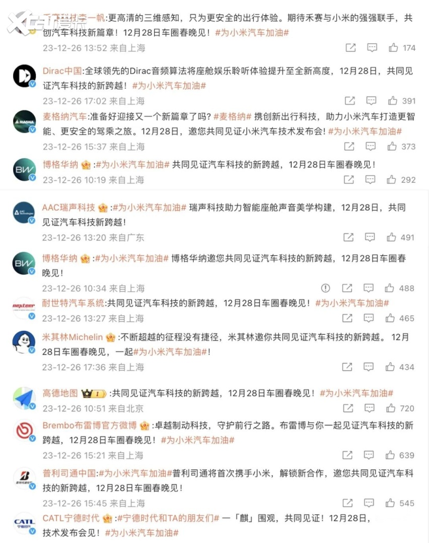

▲汽车供应链官方微博(排名不分先后)纷纷转发
值得一提的是小米汽车官方微博在26日官宣技术发布会后,评论区中高德地图、Brembo布雷博、普利司通、AAC瑞声科技、CATL宁德时代、博格华纳、耐世特汽车系统、米其林、Dirac中国、麦格纳汽车、禾赛科技等汽车供应链官方微博(排名不分先后)纷纷转发微博为小米汽车技术发布会做宣传,可谓是排面拉满。

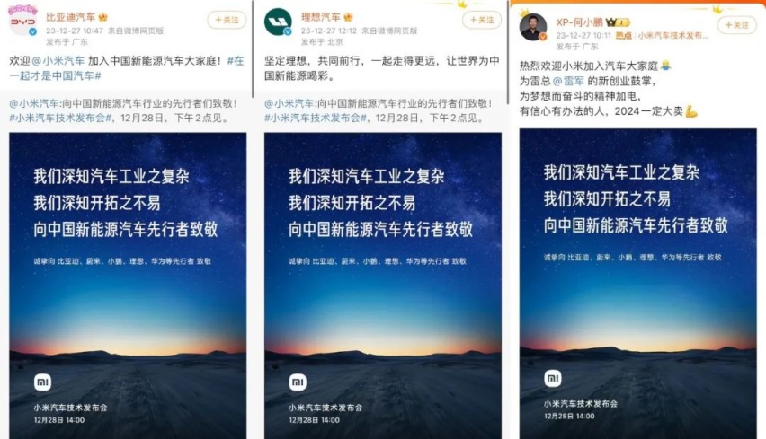

▲小米汽车致敬中国新能源汽车先行者

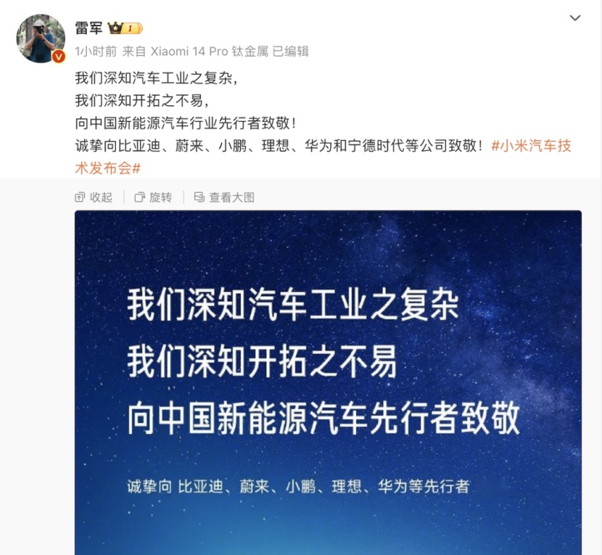

此外,小米也十分尊重在造车新百年中作出贡献的“友商们”,在小米汽车技术发布会的前一天,雷军个人、小米汽车官方都分别发文向中国新能源汽车先行者致敬。
除了图片中提到了“比亚迪、蔚来、小鹏、理想、华为”外,在雷军的个人微博中还额外提到了宁德时代。
对此,比亚迪汽车、理想汽车官微,何小鹏本人微博纷纷回应支持小米汽车。

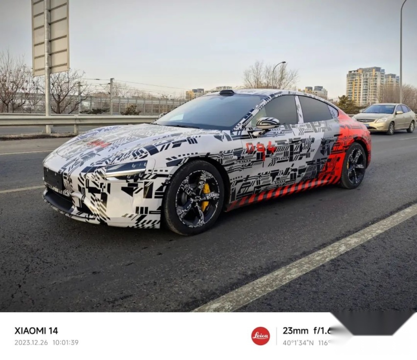

▲小米汽车伪装路试照片
总的来说,小米汽车首批受众主要集中在对小米品牌、科技和生态感兴趣的群体,以及部分汽车行业从业者。对于已经购买或关注高端汽车品牌、SUV车型或存在纯电焦虑的群体,小米汽车在短期内可能较难吸引。但随着小米汽车产品线的丰富和口碑的积累,未来有望拓展更多潜在客群。
