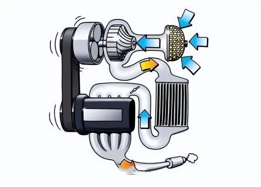

图1.机械增压器的概念,其通过皮带轮与发动机的泵系端连接。

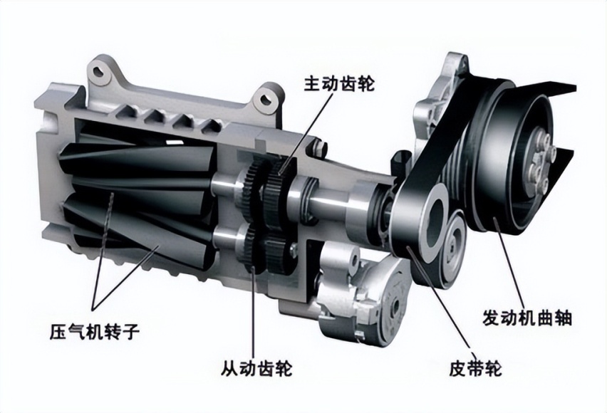

图2.机械增压器与发动机的连接方式,连接的是发动机的曲轴。

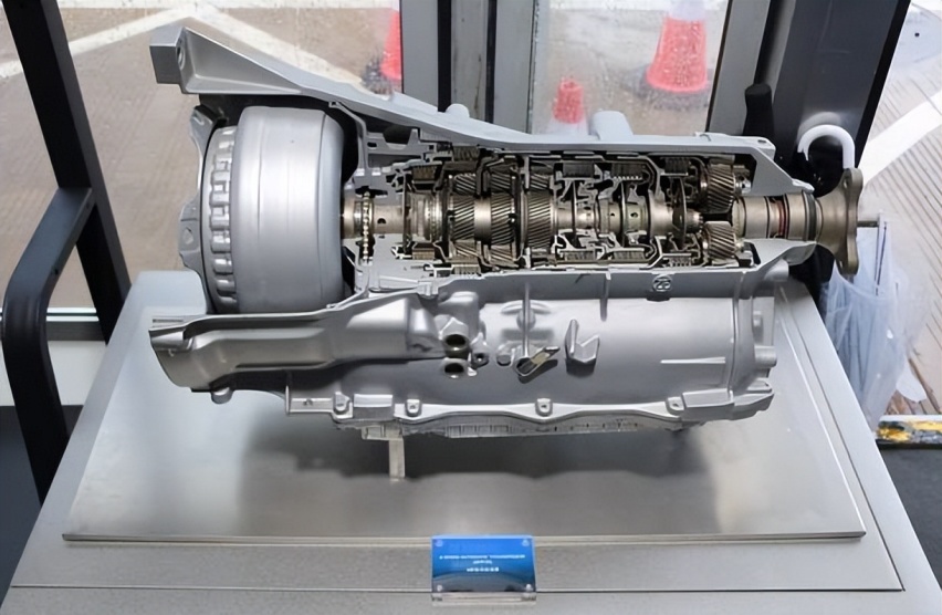

发动机有多大的扭矩,变速器就需要有对应的扭矩容量;假设某台车的最大扭矩是250N·m,其变速器可承受的最大扭矩极限就是250N·m,比如大众汽车的1.4T和其匹配的DQ200型双离合变速器。如果发动机的最大扭矩提升到300N·m,其变速器就会无法承受,变速器、传动轴、齿轮会在短时间内出现异常磨损,变速器总成距离报废也就不远里。而且整个传动系统的每个零部件都会受到影响,不过这并不是最重要的,重点在于车身框架也难以承受。
