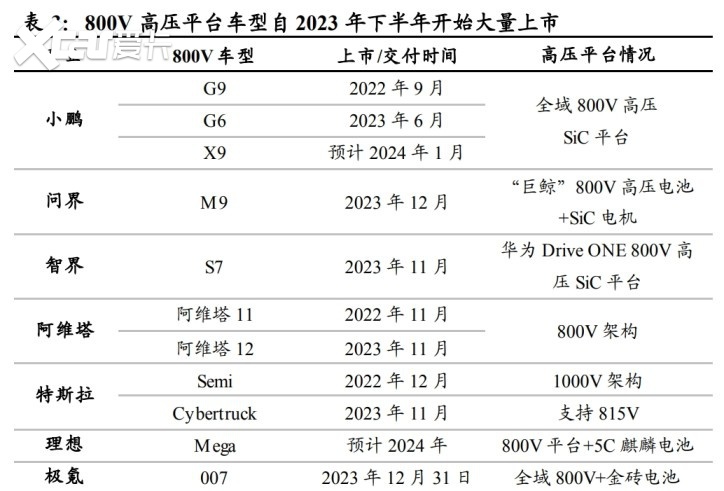

1. 2024年800V进入“排水期”,将迎来“质”、“量”双升
2023年,800V车型数量及销量都较2022年有了明显增长。截止2022年底,国内市场在售搭载800V技术的纯电车型数量在10款左右,品牌主要涉及保时捷、奥迪、小鹏、极狐、比亚迪、广汽埃安、现代等。
截止2023年,国内市场在售800V车型超过30款,包括智己、星途、极氪、吉利银河、沃尔沃、理想等品牌也已经或即将上市800V车型。
据民生证券测算,2025年国内搭载800V高压架构的新能源汽车预计为99.9万辆,3年复合年均增长率达270.9%;全球搭载800V高压架构的新能源汽车预计达215.3万辆,3年复合年均增长率达189.2%。

截止2022年底,国内市场在售的800V车型中大多以部分800V为主,包括保时捷Taycan、奥迪RS e-tron GT、阿维塔11、极狐阿尔法S Hi版、埃安V Plus等车型均出自部分800V平台。例如保时捷Taycan所用的J1平台,使用的是400V空调压缩机,因此就需要 DC/DC在800v和400v之间进行转换。阿维塔11则是在400V低压平台基础上搭载了宁德时代的800V高压快充电池。
相比之下,在2023发布的800V车型中,出自全域800V高压平台的比重正在逐渐增加,包括小鹏G6/X9、智己LS6、合创V09、智界S7等都以“800V高压碳化硅”平台为主要宣传点,可以预见的是,接下来车企和市场都将越来越重视800V车型和高压平台的“含金量”。
