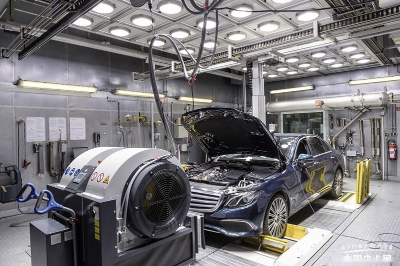

早期对于整车油耗测试标准通常都采用NEDC,全称是“New European Driving Cycle”,翻译成中文就是新欧洲驾驶周期,你说它新呢,其实早在70年代欧洲就开始使用的NEDC测试续航,而且是在理想环境中的测试,测试中将车辆放置在台架上,模拟实际驾驶过程当中遇到的情况。测试时包括两种工况,第一种是从0至780秒,模拟市区工况,在测试时加速、维持速度、减速、停止,反复进行四次。从第780秒开始测试第二种工况,即市郊工况,通常情况下,市郊工况车速明显比市区工况速度要快。这种工况跑出来,就跟温室里养花一样,拿出来的数据能和车主开出来的一样吗?

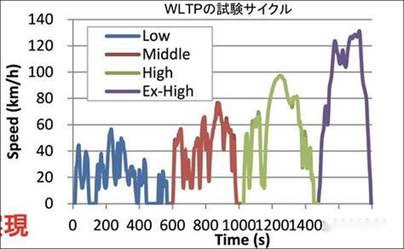

后来,出现了全新的测试标准WLTC,全称翻译过来为“全球统一轻型车辆测试循环”,是由联合国制定,是诞生于2017年的测试标准,用于确定传统和混合动力汽车的污染物水平、二氧化碳排放量、油耗水平以及纯电动汽车和混合动力汽车的纯电动续航里程。在测试中,WLTC分为低速、中速、高速与超高速4场景,每个场景设置了停车、刹车、加速等不同的行车动作,同时让测试车辆在实际道路驾驶条件下完成驾驶测试,驾驶测试中,包括30%的城市道路,33%的乡村道路,以及33%的高速公路驾驶循环,这三种路况的循环必须连续。

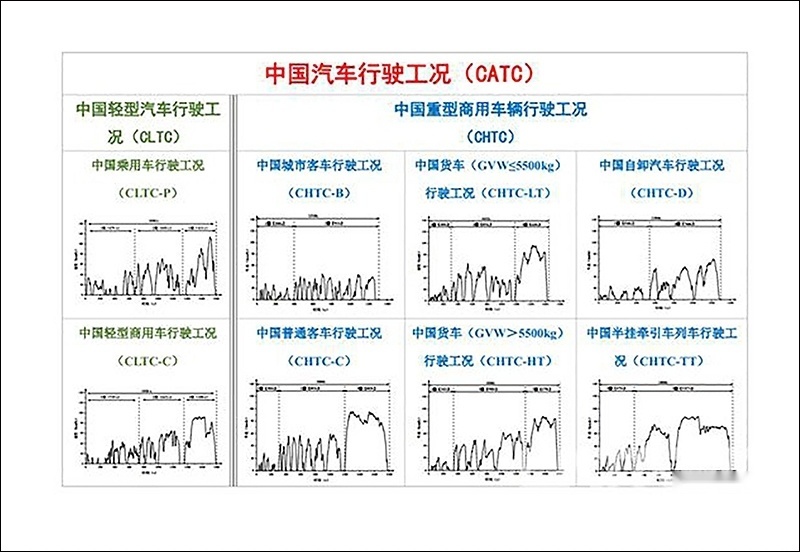

当然,中国也有自己的测试标准CLTC,全称翻译过来就是中国轻型车辆测试循环,测试整体更加考虑到我国国内交通道路、状况以及习惯等诸多问题,而且这套测试标准现在已经大面积替代了NEDC方法。
CLTC和WLTP在设计上非常接近,都是以现实道路为主,涉及慢速、中速和快速三种工况。CLTC的测试时长是30分钟,汽车行驶公里数为14.5公里,比WLTP的测试周期停靠点更多。同时,CLTC的测试速度定在了114km/h,低于WLTP,当然,这是因为我国的高速上面限速为120km/h,所以相对于WLTP的话,CLTC结合进去了更多符合我国国情的状况。

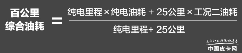

在工况一将电量耗尽后,进行工况二测试,车辆需要继续进行25公里的测试。最终综合油耗结果,基本是通过下面的公式完成计算的。

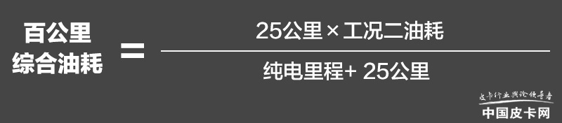

纯电油耗是0,所以公式可以进行简化,就变成了这个公式。
之后,你会突然发现,纯电续航越远的车,带入这个公式以后,油耗会越低。所以未来大电池混动车公布低于1L百公里油耗你也不用意外,因为它跑没电以后,用油去跑,只跑了25公里,只要疯狂堆纯电续航里程,就可以很轻松将油耗数据压下来。
