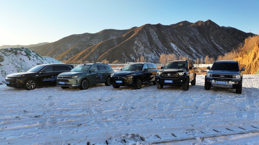

作为久负盛名的滑雪胜地,崇礼区被大山环绕,冬季最低气温接近零下30摄氏度,即便不去尔滨,也能在这里感受到尔滨的“温暖”。因此,崇礼区成为AutoLab冬测的第一站。
在本次测试中,我们根据当下车型的热门程度以及网友的票选结果,最终选出6台测试车型,分别为方程豹豹5、坦克400Hi4-T、魏牌蓝山、理想L8、新问界M7以及小鹏G6。

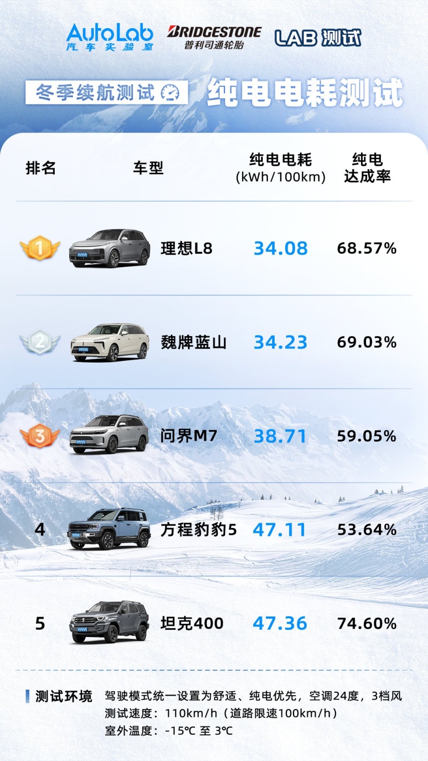

在第一轮测试中,崇礼的气温接近零下20℃(-15℃-3℃),在开始测试之前,我们会统一变量,将所有车辆整备至满油满电状态,测试时驾驶员统一上下车、开关空调,并将空调设置为统一的24℃三挡风,车辆均开启LCC功能编队行驶,测试速度110km/h(道路限速100km/h)。

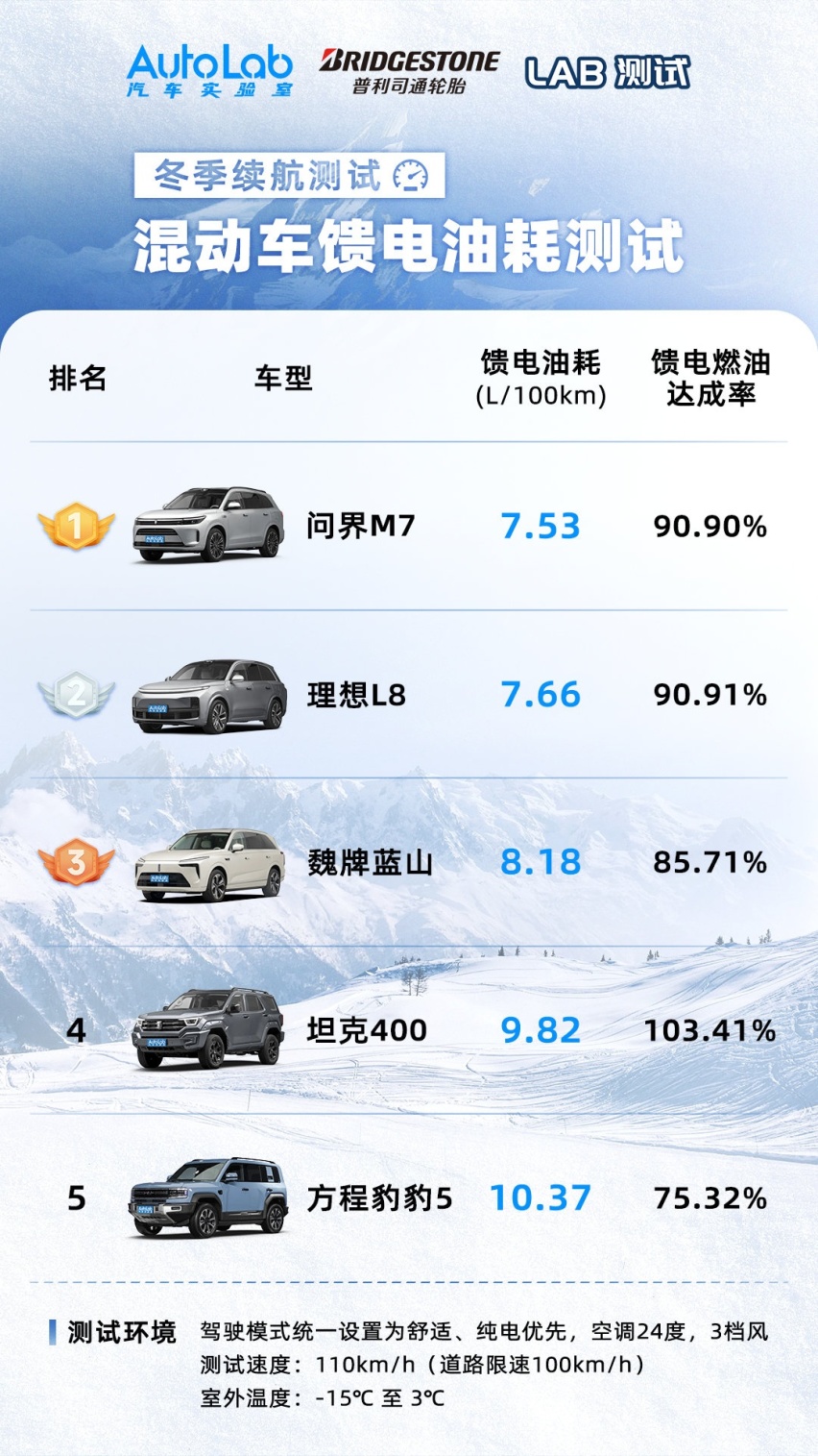

为进一步控制变量,所有混动车辆均选取90%SOC-30%SOC作为纯电续航测试,之后则是开启纯电优先模式,先将车辆行驶至发动机介入后,开始计算馈电油耗。
第一轮测试结果显示,5台混动车续航成绩均超出预期,其中坦克400的燃油续航达成率甚至超过100%,遥遥领先的问界M7在油耗上有胜出,但燃油达成率以0.01%的微弱差距,败给了理想同学。而馈电油耗除方程豹豹5之外,也均控制在10L/100km以内。
而方程豹豹5与坦克400由于是硬派越野车的原因,从尺寸、重量以及风阻上都处于劣势,所以馈电油耗相对来说较高一些,但总体都是处于一个比较合理的范围。

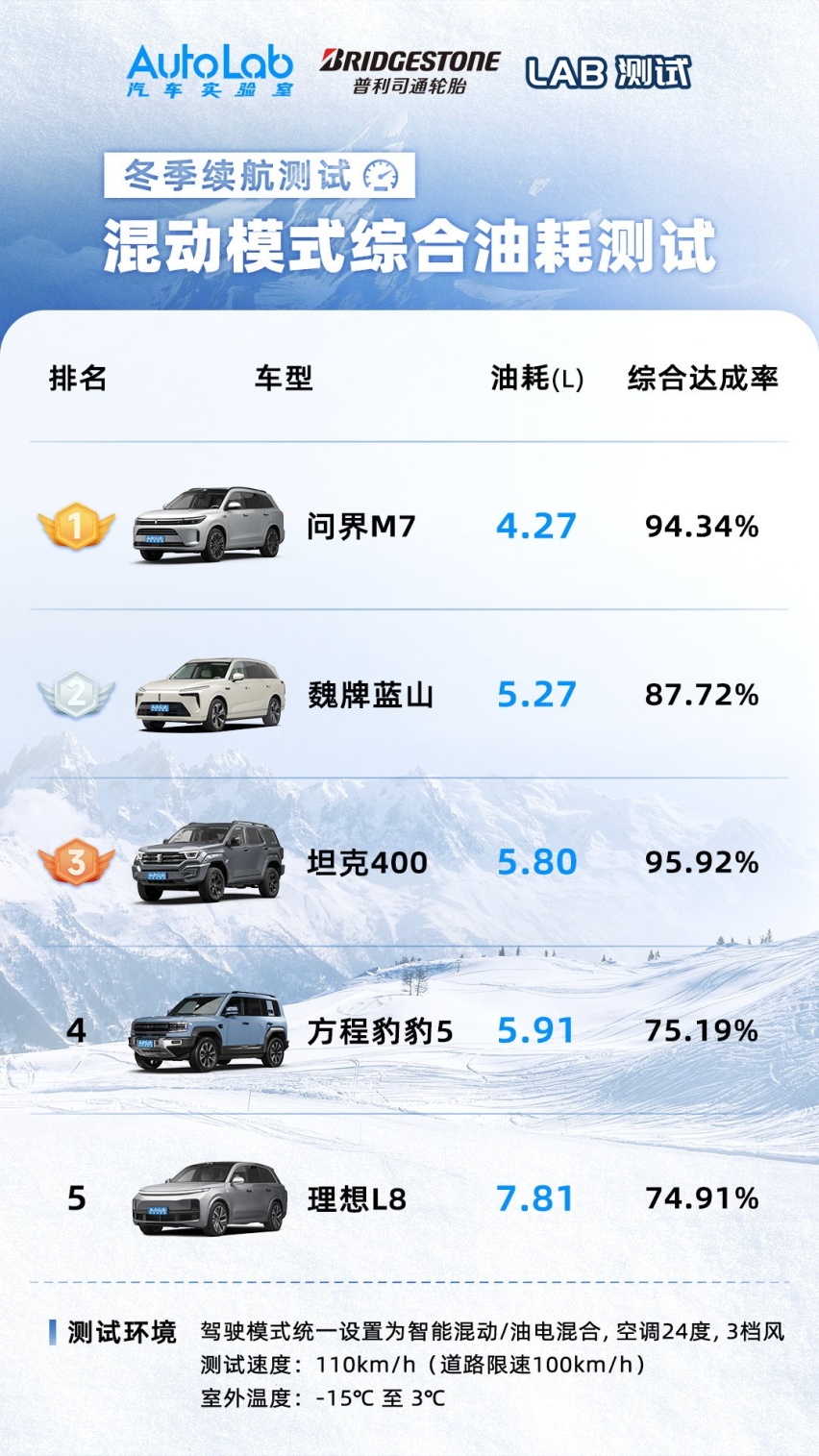

在第二轮续航测试中,我们将前置条件进行了变更,我们测试了300公里,取了其中200公里匀速路段(测试速度110km/h)的数据计算综合油耗。所有车辆均设置为智能模式或油电混合模式,其余变量与第一轮保持一致。
从实测的结果来看,这一次的问界M7真的遥遥领先了,综合油耗低至4.27L/100km,而理想同学以“巨大”的劣势位列倒数第一。两台硬派越野则是难分伯仲。
理想L8的劣势是其逻辑的差异的原因,在油电混合模式下,纯电只消耗了21km后,而其他车型的纯电续航均消耗在60km以上,因此综合的油耗更高一些。

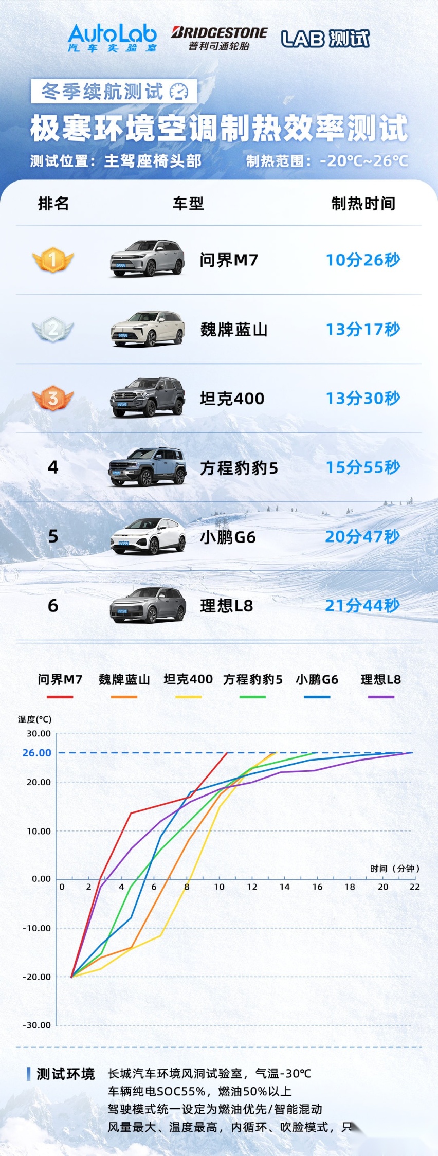

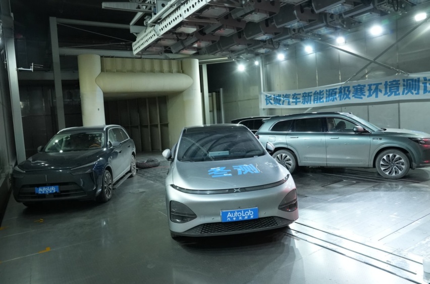

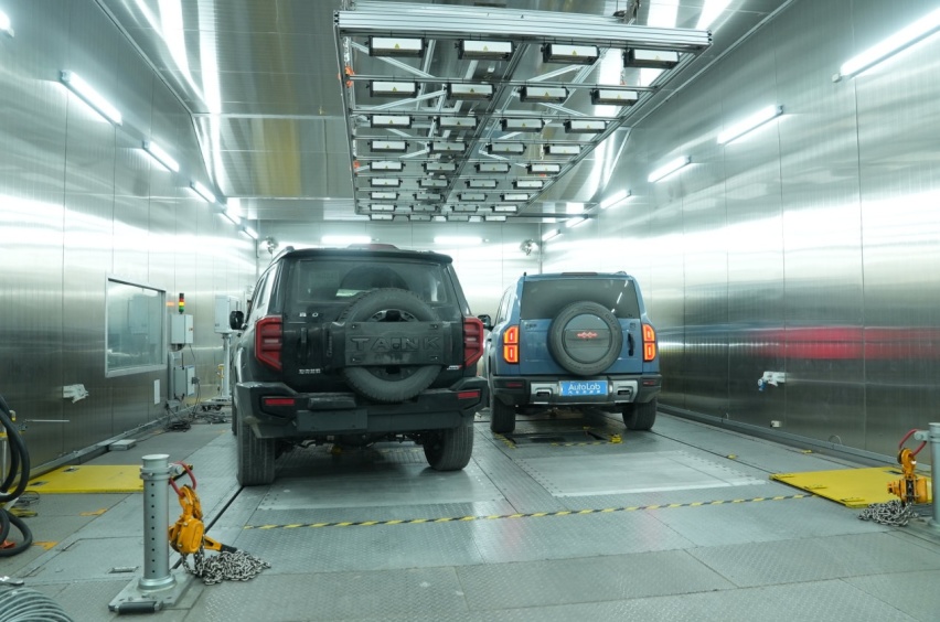

由于室外温度不能恒定,且受风向等干扰,无法做到精准的控制变量,因此我们将借用长城汽车哈弗技术中心的风洞试验室,对六台测试车进行一次极寒温度空调制热效率测试。
值得一提的是,在测试当日,1月18日,也是长城汽车对外首个测试资源开放日,我们与长城汽车达成协议,成为了第一家在长城汽车风洞试验室进行测试的媒体。
保定哈弗技术中心环境风洞试验室是国内最专业的试验室之一,该风洞试验室覆盖温度范为-40℃~60℃,湿度范围覆盖5%-95%RH,最高模拟风速可达250km/h;此外该风洞还能够模拟不同场景下的光照以及雨雪天气。
在测试时,六台测试车辆将会统一将电量充电至55%,混动车辆燃油保证在50%以上,并且在环境温度为零下30℃的风洞试验室中静置12小时。
在众多媒体的见证下,AutoLab在环境风洞试验室中,对六台测试车辆进行了多轮制热测试。
从测试结果上来看,问界M7依然遥遥领先,主驾头部温度从零下20度升温至26度,仅消耗10分26秒。而其余车型在从零下20度升温至21度所消耗的时间非常接近,由于部分车型空调策略问题,可以看出在21度往后,理想L8与小鹏G6的温度上升就比较缓慢。
