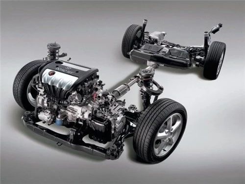

前驱车底盘结构

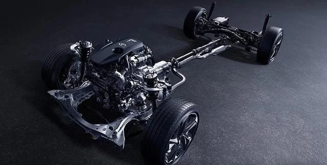

后驱车底盘结构
除了四驱形式以外,大部分轿车并不是四个轮子都负责驱动,基本都是前驱和后驱。前驱就是只有两个前轮负责驱动,这就好比北京后海那边的人力车,是靠前边人拉着走的。而后驱就是后面两个轮子负责驱动,这就像是手推车,动力是从后面输出的,后轮通过一根传动轴与发动机连接,所以是推着车往前走,前驱和后驱的差别就在这,一个是拉着走,一个是推着走,那么哪种形式更好呢?

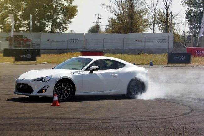

对于前驱和后驱大家聊得最多的就是操控性,都说后驱操控好,那么是不是这样呢?操控包含很多方面,咱们先来说说过弯。在快速过弯时,前驱车由于车头位置更重,并且前轮需要负责驱动和转向,所以容易出现我们所谓的“推头”现象,也就是转向不足,而后驱车则容易出现“甩尾”的现象,也就是转向过度,这也是为什么玩儿漂移的都是后驱车。但在日常驾驶中,有几个人会在过弯的时候达到“推头”或是“甩尾”的速度呢?所以不是在极限状态下,前驱和后驱的过弯能力差别不大。

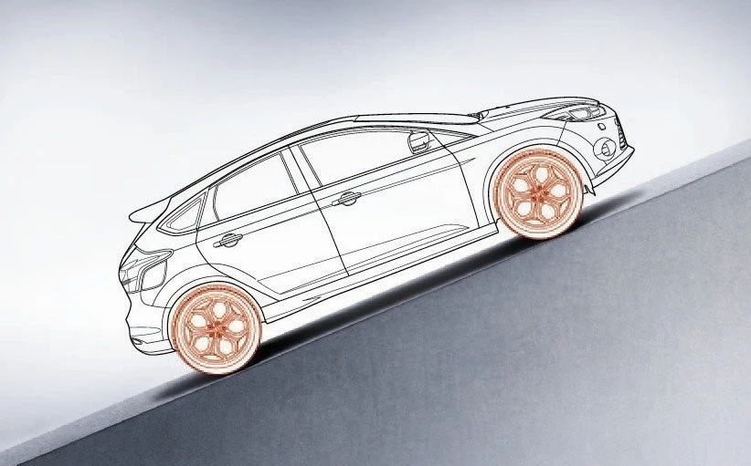

还有一种情况,就是在坡路上,由于此时汽车所受到的重力是垂直向下的,所以在坡路上,前轮的摩擦力会减小,而后轮承担的重量将加大。所以,在坡路上后轮驱动的汽车也要好于前轮驱动的汽车。而如果是雨雪天气的话,前驱车虽然前轮摩擦力减小,但车身不会出现侧滑或失控的情况,更加稳定。反观后驱车,后轮极易出现打滑,而此时前轮如果打方向的话车身很容易出现失控的现象。

一般来说,前驱车都采用的是横置发动机,而后驱车则采用的是纵置发动机。前驱车型的发动机、变速箱和驱动轴都在前轴位置,布局比较紧凑,所以结构相对简单。而后驱车型的发动机和变速箱在前轴,与后轮之间需要加一根传动轴来传输动力,在结构上相对复杂,所以成本也会高一点。

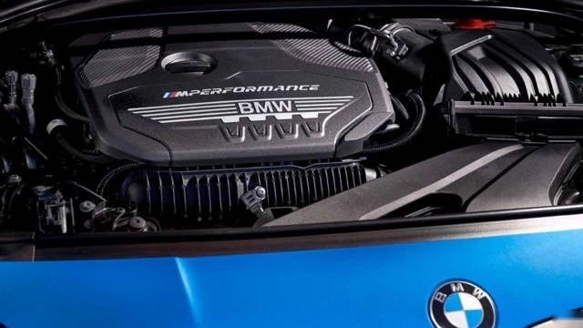

最有代表性的就是宝马1系,老款1系出自于CLAR平台,采用的是纵置后驱布局,而全新1系将出自于UKL平台,改成了横置前驱布局,不仅降低了成本,还有助于提升车内空间。

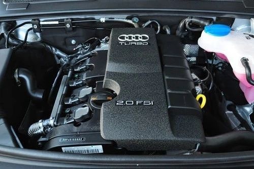

在国内一线豪华品牌BBA中,奔驰和宝马大都是后驱车型,而奥迪除了四驱车型以外,均是前置前驱,所以许多消费者觉得奥迪不如奔驰和宝马高级。但奥迪的前驱车型采用的是纵置发动机布局,这一点和其它横置前驱车型完全不一样,纵置发动机可以优化车身重量分配,同时还能为复杂的前多连杆独立悬架提供更多空间,从而提升整车的操控性和稳定性。此外,奥迪的纵置前驱布局也是为了配合quattro四驱系统,只有前纵置发动机才能真正匹配托森差速器,所以前驱奥迪同样出自于四驱平台,生产成本也并不低,并且其技术含量也丝毫不低于奔驰和宝马。
