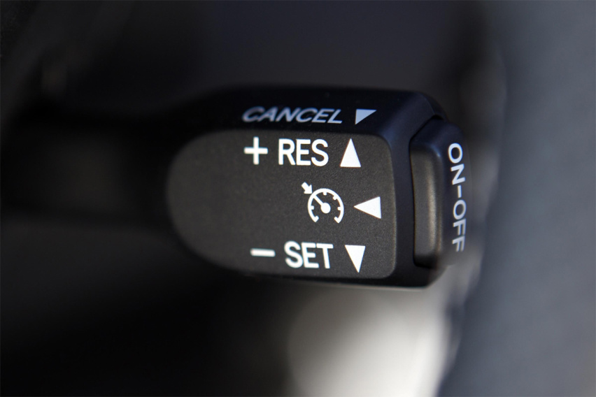

今天是大年初一,先祝愿大家新年快乐、阖家幸福。今天我们来聊聊这个话题:定速巡航失效后,汽车真的很难停下来吗?这要看是哪种车型以及车辆具体配置了。
手动挡车、燃油车遇到定速巡航失效,有以下3个方法可以应对:

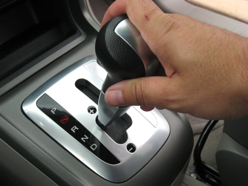

1、挂空挡,切断动力。手动挡直接踩离合挂空挡,自动挡车直接把挡杆推入N挡即可。

可能有人有疑问:自动变速箱不是靠电脑换挡的吗?只把挡杆推入N挡管用吗?答案是管用,只要是机械挡杆就管用。

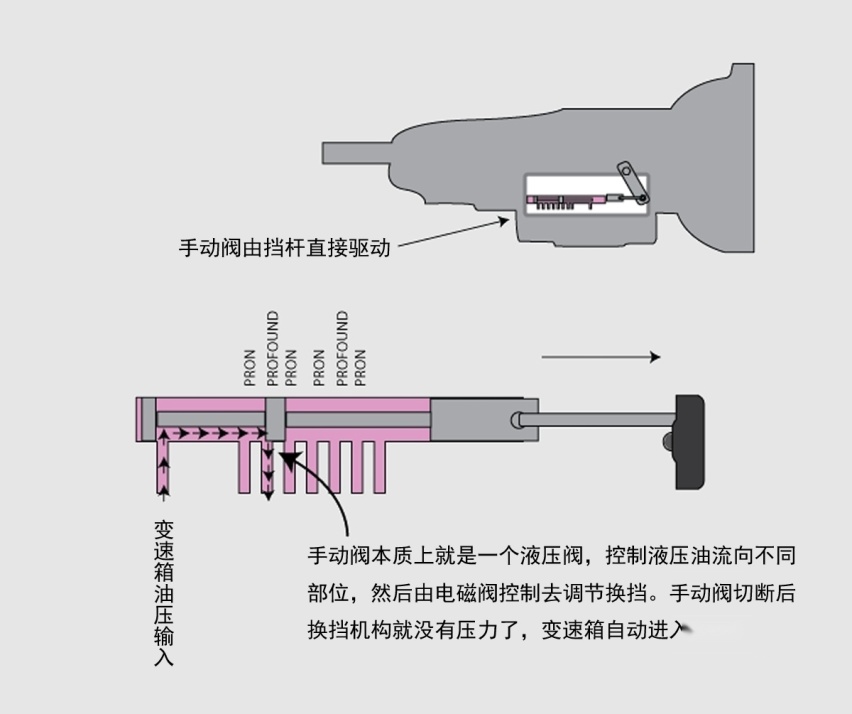

因为自动变速箱是靠变速箱油的压力驱动换挡机构完成换挡的。行驶中升降挡确实是电脑控制电磁阀改变油液流向不同换挡机构来实现的。但变速箱里还有个总阀门,它关闭后会直接切断变速箱油的压力,这时候变速箱就会强制进入空挡。就像自动调速的电风扇失控了你直接拔电源一样,属于釜底抽薪式的操作。
这个阀门称为手动阀,对于传统机械挡杆的自动变速箱来说,挡杆是通过钢索直接连在手动阀上的,所以你把挡杆推到N挡,手动阀也同步关闭,变速箱就会强制进入空挡。

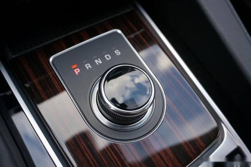

但是现在很多车为了提升高级感会使用电子挡杆,它与手动阀没有物理连接。相当于给手动阀上安装一个驱动电机,挡杆驱动电机,间接驱动手动阀。这就产生了一定的隐患:如果控制电路出现问题,那么即使你把档杆推入N挡,变速箱也不会执行你的操作。所以说汽车上有些东西真不适合都搞的那么复杂,会降低可靠度的。
