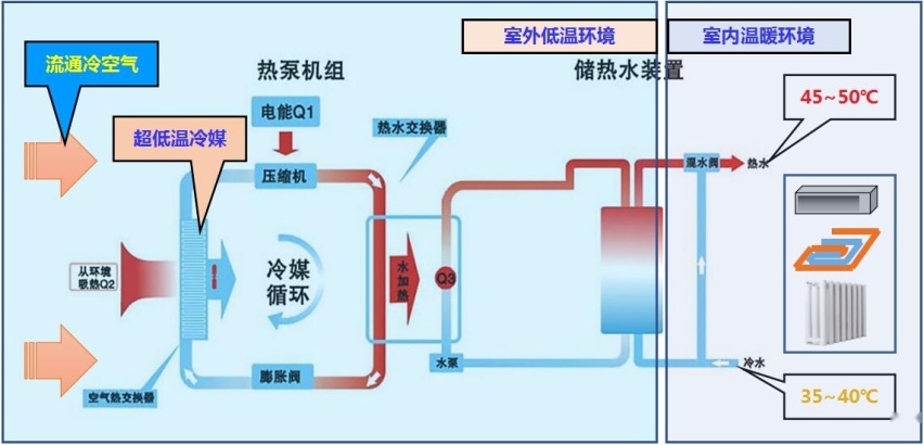

来看一张图片,这是空气能暖风系统的运行原理。
汽车的冷空调运行原理为:
压缩机给制冷剂加压
液态制冷剂通过冷凝器和膨胀阀变为气态
沸点极低的气态制冷剂将蒸发器温度降低
鼓风机将高温空气吹到蒸发器
蒸发器吸收空气中的热能使其降温从而产生冷气
制冷剂在达到蒸发器并吸收热能之后会变回液态,随后则是周而复始。
空气能暖风无非是把制冷的过程反过来,硬件部分基本相同,核心都是“压缩机”;区别是压缩机把制冷剂推到热交换器,之后要从外部的空气中吸收热能,随后去加热防冻冷却液或水,最后通过高温的防冻冷却液或水加热热交换器——鼓风机把低温空气吹到热交换器之上吸收其热能实现加温,这就是空气能暖风形成的原理与过程。
原理和冷空调一模一样,但是使用冷空调的时候依靠的是制冷剂,外部空气温度始终足够高;而制热依靠的是空气中的热能,制冷剂吸收热能的能力很强但恒定,所以能否有效制热的决定性因素是外部空气中所含有热能的多与少。所以气温越低则空气能暖风系统效率越差,低到零下二三十度的时候就没有什么用了,因为空气中但凡有足够多的热能也不至于让温度如此之低。最终只能让热泵系统始终以峰值功率运行,耗电量会很高!具体到汽车之上还需要用PTC模块辅助,这套模块就是耗电量很高的电加热系统。
