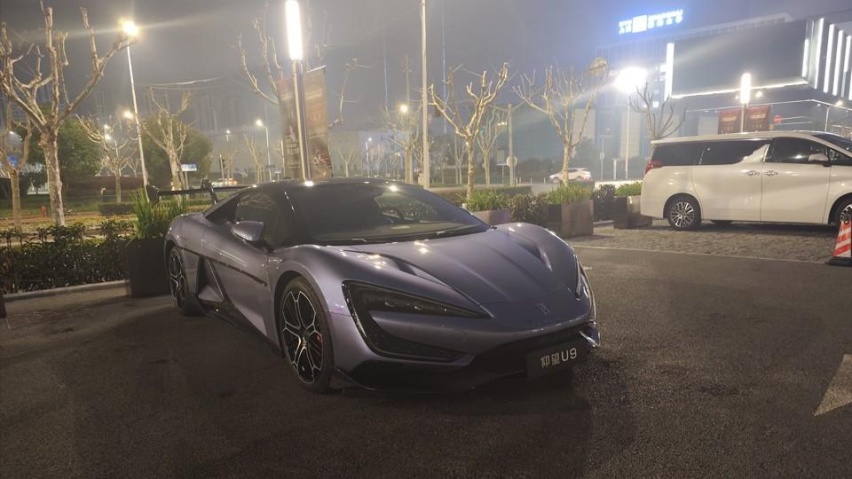

国产新能源车的售价新高度,定在了168万元,和保时捷911同价位。
仰望U9的上市,给国产新能源汽车带到了一个新的高度,如果算上10万元的选装件,那么仰望U9的满配裸车价格,直接来到了178万元。不用关心它的受众群体是谁,我们普通消费者需要关注的点,是这台车上都有什么新技术。

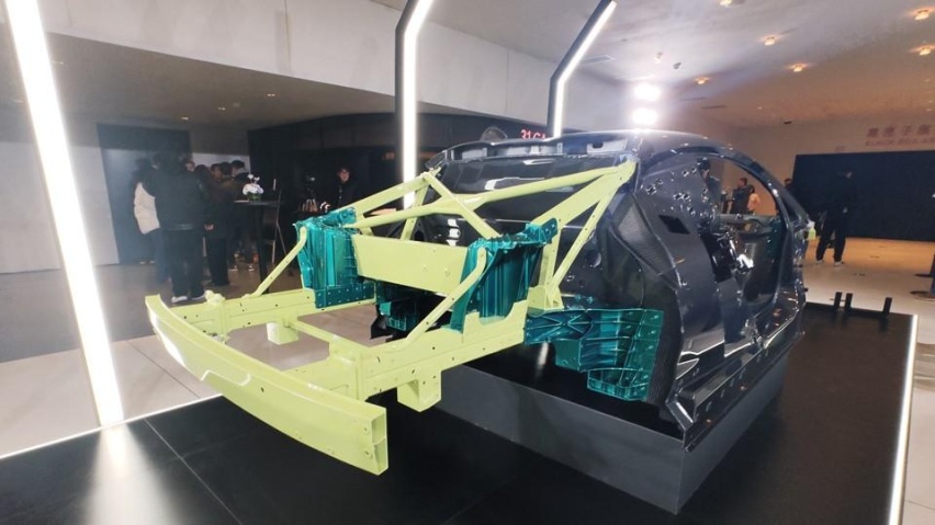

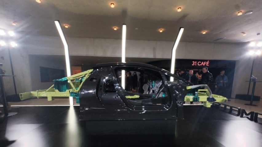

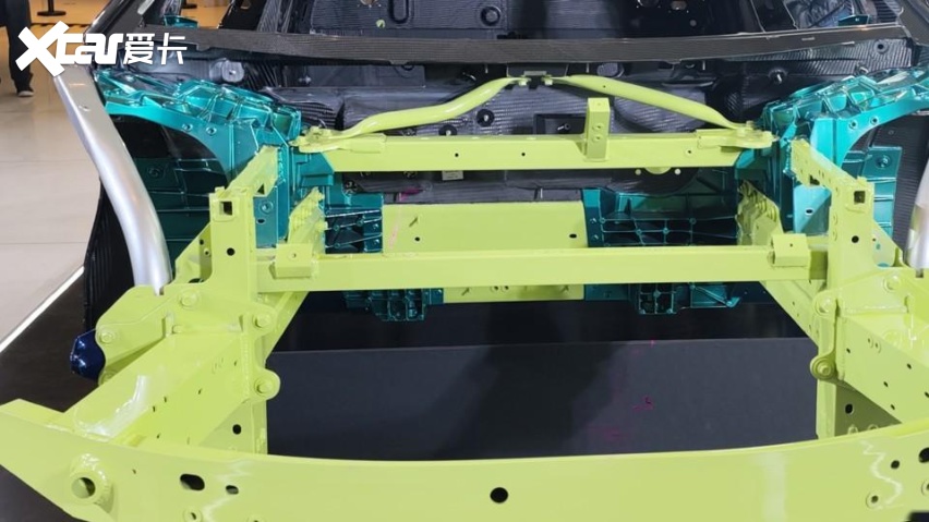

在能减重的地方减重,是电动超跑必须做的事。仰望U9车身最大的特点,是用了大面积的碳纤维材料,占比达到了白车身的30.1%,大概重量是76.23kg。而且这些材料应用部位,都集中在了座舱区域,所以被官方称之为“碳舱”,目的很简单就是为了减重。然后,我们在白车身上我们还发现了,前柱、后柱区域都用了铝铸件,来提供更好的支撑性和刚度,对于超跑来讲更有助于操控性的发挥,也能提升驾驶质感。
而在U9身上实现了迭代的CTB电池技术,在化学配方上没有变化,而是又在结构上做了一定的优化。优化结果,是减少了8mm的Z向空间,尽可能的又压低了车身高度同时也压低了车辆重心,也能有一些减重作用,至少是两根座椅横梁的重量。从而带来的提升,是提升整车刚度与底盘的稳定性。
仰望U9的车身机构,是在保证性能前提下,采用碳纤维壳体座舱和钢铝混合的车身结构,对车身减重和整体强度都有帮助。这套车身结构,是保证性能的基础,通过采用碳纤维单体壳座舱和钢铝混合而成的超混车身结构,仰望U9既实现了车身减重,又提升了整体强度。
