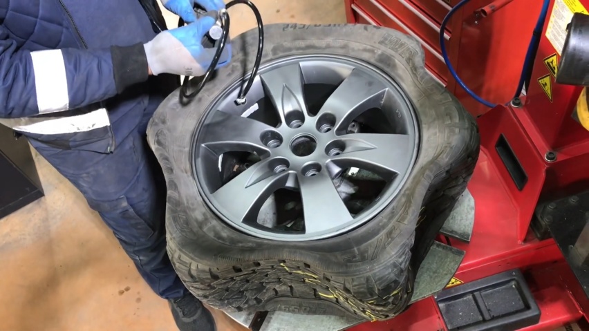

当时4S店是这样操作的:拆下轮胎,用一个专用工具接在气嘴上,这个工具可以抽真空也可以充气。先打开阀门抽真空,抽完以后打开另一个阀门就可以直接把氮气充入轮胎了。
抽真空时轮胎被吸得变形了,很多地方弯折很严重,当时就有点后悔,生怕把帘线给弄断了,这样轮胎就废了。好在后来没啥问题,但我感觉轮胎本身有暗伤的话这样操作下来估计隐患会很大。

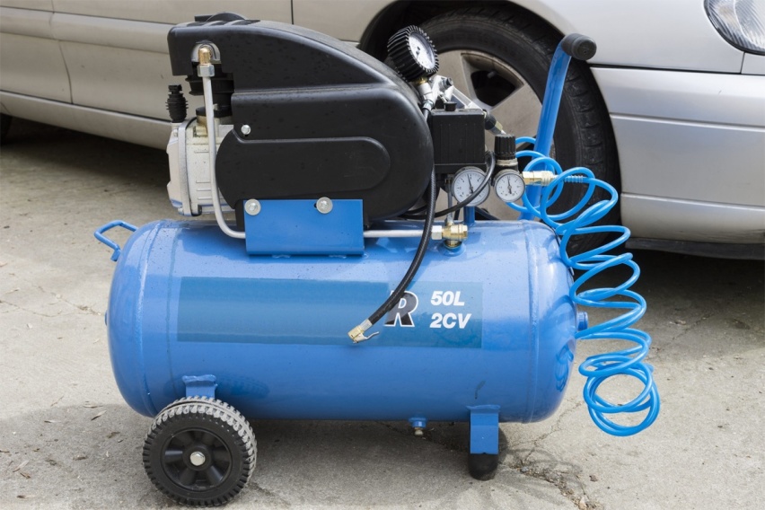

有一定道理,因为空气里确实有水蒸气。特别是一些店家空压机不维护,油水分离器失效,导致充入轮胎的气体里油、水超标,对轮胎和轮圈是有负面影响的。
但是正常维护且状态良好的空压机充的空气也是十分干净的,所以想要干净,使用合格的空压机充气足矣,没必要花大价钱去充氮气。

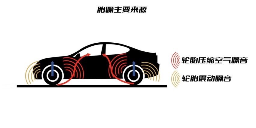

另外轮胎噪音的主要来源是轮胎与地面撞击震动的声音以及轮胎与地面接触时压缩空气的声音,这些声音大部分都是通过外界传递到车内的,轮胎里的那一团氮气能减少多少噪音呢?

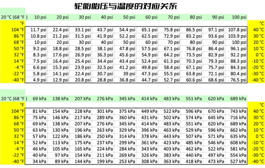

理论上是这样的,因为空气受热会膨胀,跑长途时间长了轮胎温度升高、胎压也会升高。有些人就害怕导致爆胎。
其实轮胎温度升高5摄氏度,胎压大概能提高7kpa。家用车一般建议胎压为230kpa,哪怕轮胎温度上升了100摄氏度,胎压也就升高到370kpa,这个压力其实并不会导致轮胎爆胎。我以前送货的面包车,标准胎压230kpa,我一直打到400kpa,还拉一吨多的货,从来没被压爆胎过。

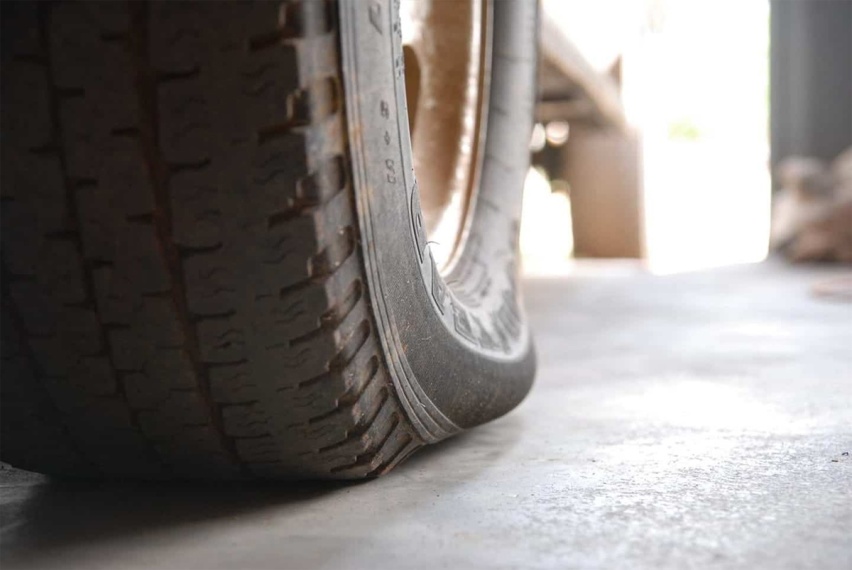

现实中跑长途爆胎最常见的反而是胎压低,这会导致轮胎最薄弱的侧壁变形量大,高速行驶中侧壁反复高频率、大幅度弯折导致内部帘线和橡胶摩擦损坏,产生薄弱点,然后从这个薄弱点破裂。
