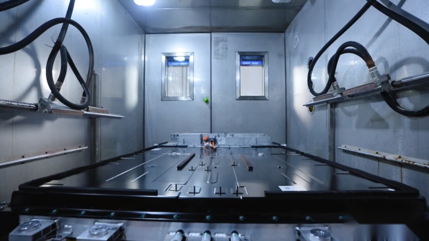

在国标中针对这三项测试有着明确的技术要求。例如温度冲击试验中,要求电池包需要放置于于(-40℃±2℃)~(60℃±2℃)的交变温度环境中,两种极限温度的转换时间在30分钟之内。电池包需在每个温度环境中保持8小时,且循环测试5次。完成循环后,还要在实验环境温度下观察2小时。

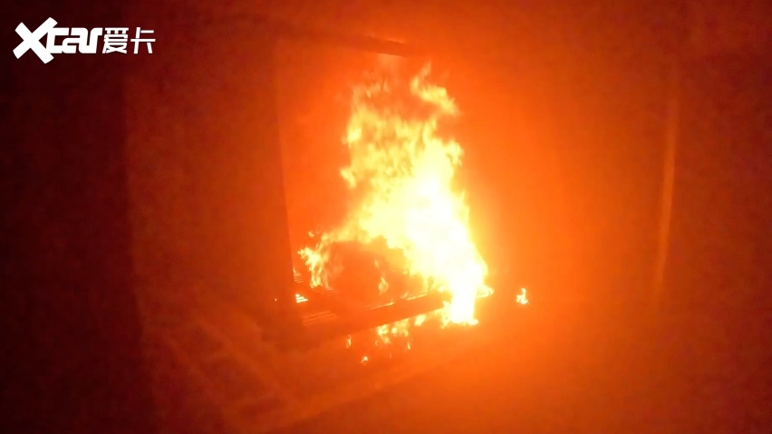

而在火烧试验中,可能大家还不知道,第一个步骤是需在离电池包至少3米远的地方点燃汽油,经过60秒的预热后才进入第二个步骤,将油盘置于电池包下方直接燃烧70秒。燃烧后还需离开火源观察2小时,电池包无起火或者爆炸才能算通过测试。

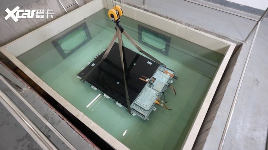

至于浸水测试,主要考验的是电池包的密封性和绝缘性。红旗表示这块自研电池包是达到IPX8级防水的。

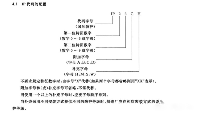

很多朋友估计都会听说过有些手机能通过IP67、IP68级防水的说法。这里的IP是INGRESS PROTECTION的缩写,IP后面的第一位数字代表防尘等级,第二位数字代表防水等级。由于动力电池包主要考虑防水问题,所以IPX8代表防水能力达到第8级,也就是最高的等级。
一般电子产品例如手机如果能在深度超过1米的水里持续浸泡30分钟不进水,就算达到了IP68级防护了,但这次红旗这次挑战了一下高难度,在实验中将电池包完全浸入1米深的水池中,持续浸泡了60小时。
试验后捞出电池后,还把电池包进行了拆解,电池包内部没出现任何的漏水和短路情况,气密性和绝缘性都通过了挑战。
最后特别要补充一句,这次红旗是用同一块电池包来先后参与这三项测试的,也就是说同一块电池连续经过温度冲击测试和浸水测试,最后再火烧挑战,成功实现了无进水、无起火和无爆炸。

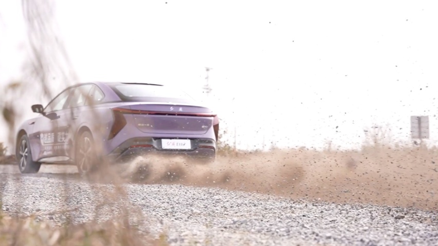

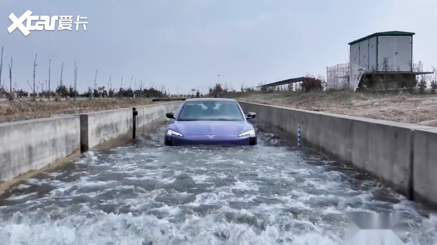

砂石路试验和整车涉水试验都非常直观比较好理解,砂石路试验测试的是车辆底部(电池包外部)应对日常外部物理冲击的能力,而涉水试验可以视作是电池包水浸测试的加强版,不但考验电池包自身的密封性,也要测试车辆下部各零部件、电子电气元件以及电驱系统的密封性和绝缘能力。
结果显而易见,红旗EH7经过在砂石路段中以平均50km/h的速度循环行驶20km,以及在400mm深的涉水池中来回行驶600m后,依然一切正常。从图片上可以看到,涉水测试时,水深已经超过了牌照架。

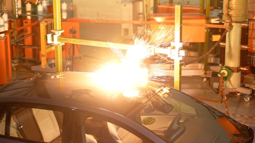

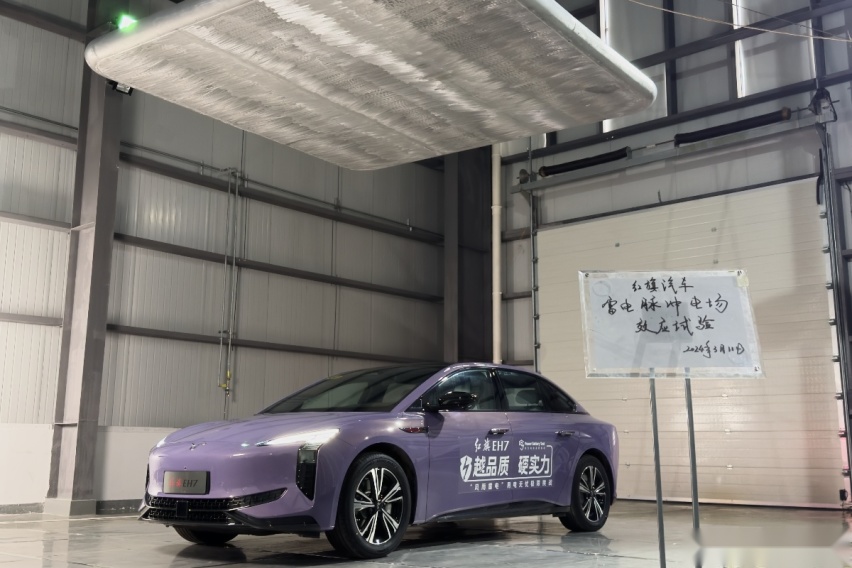

其实这个雷击试验中,实际分成了电场脉冲试验、磁场脉冲试验、初始先导附着试验和大电流物理破坏试验共四个项目。测试的目的,是通过这四个工况来模拟EH7遭到雷电击打车辆附近物体,甚至直接击中车身时,车上的各种电子零部件和动力电池的安全性能。
和前面的多项测试不同,这个测试并不在电动车的各项国家标准之中。也就是说,这项测试绝对是妥妥的超纲了。红旗EH7也是业内首个接受这项挑战的电动车。
面对测试现场制造的强度为50kV/m的电场,强度100A/m磁场、1000kV的超高电压和峰值达100kA的超大电流轮番“攻击”后,红旗EH7的动力电池依然无起火无击穿,无任何冒烟现象,依旧能正常地驶出试验场。
在雷雨天气下躲在车里避雨肯定是生活中经常会遇到的场景,这次有机会看到红旗EH7能在这种“电闪雷鸣”的情况下依然一切如常,确实能给用户带来非常高的安全感。

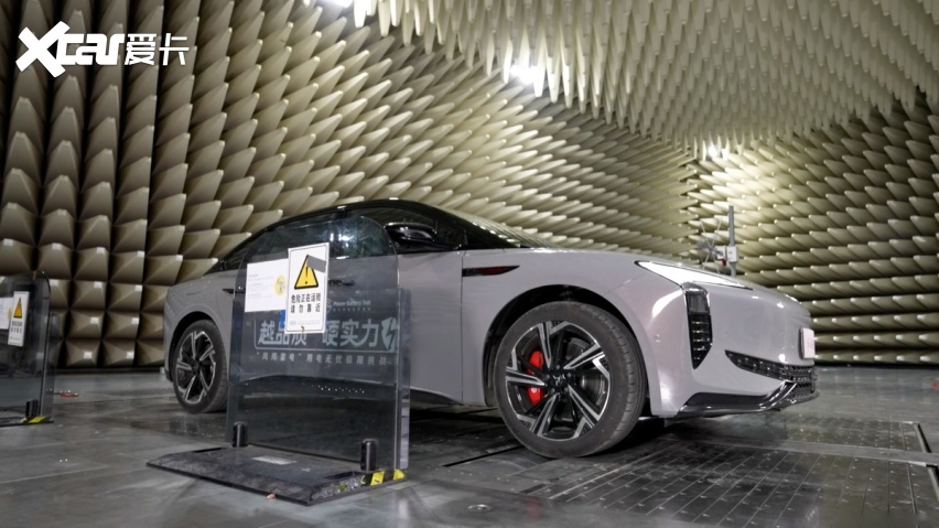

电动车对于很多消费者来讲还是新鲜事物,所以很多人都会担心车上的各种电子零部件会不会对人体造成各种电磁辐射,影响身体健康。
所以最后的电磁辐射测试就是为了打消用户的这个忧虑。
测试过程并不复杂,通过在密闭的实验室内,车辆在台架上模拟在各种运行工况,再通过专业仪器监测车内各位置的电磁辐水平。当然,监测结果显示,红旗EH7车内这辐射水平是完全符合各项标准的,不会对人体产生危害。
