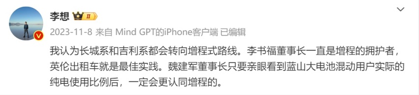

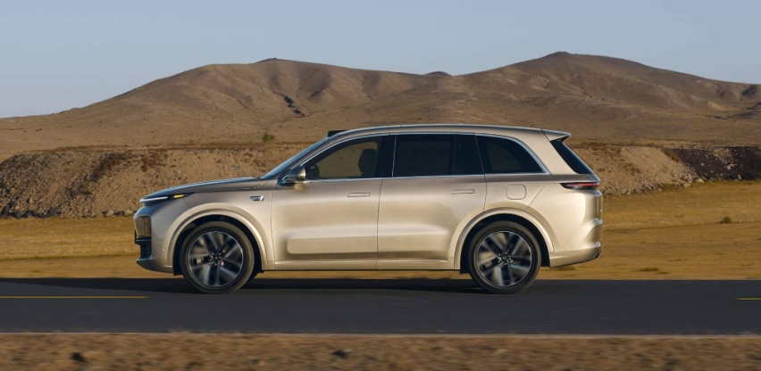

就像你能听到有消费者吐槽理想L9悬架太软,华为问界M7的操控一般,但绝没有一个消费者会说它们的动力不丝滑。甚至理想CEO李想还曾经鸡贼地发微博称:我认为长城系和吉利系都会转向增程式路线。非常巧妙地避开了比亚迪的王传福,你猜有没有可能是李想把新能源老大给忘了?

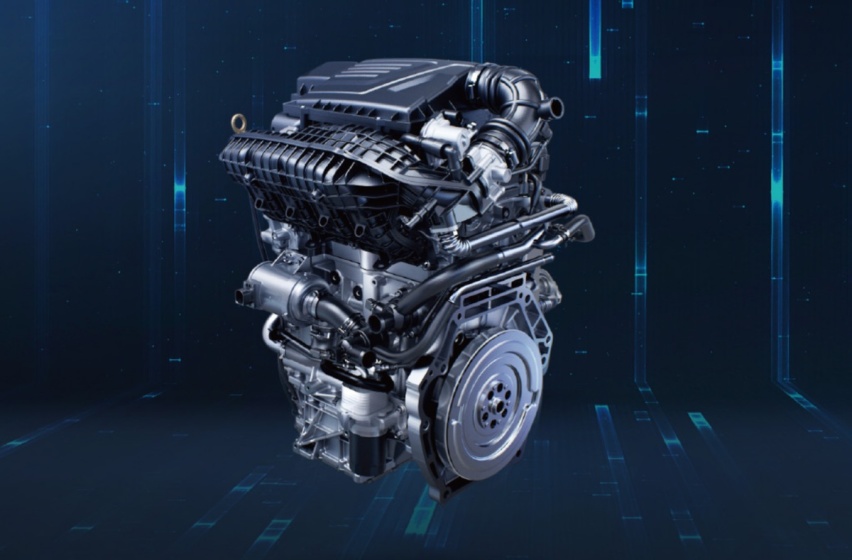

而插电混动系统拥有的发动机直驱模式以及发动机与电动机共同输出模式,却是增程式车型不具备的能力。简单来说,增程式动力拥有的优点,插电混动系统也有。而插电混动系统有的,增程式动力就未必了。具体来看,在车辆高速巡航时,插电混动系统可以通过发动机直驱方式驱动车辆,避免了增程式动力发电再用电的转换能量损耗。而在急加速时,插电混动系统还能将电动机动力与发动机动力进行叠加,在电动机动力相近的情况下,插电混动的加速表现无疑会更加优秀。
