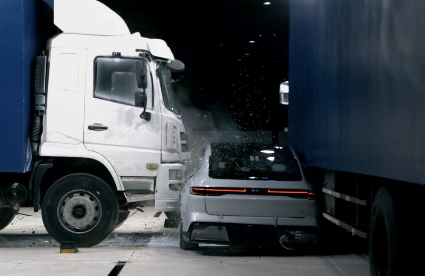

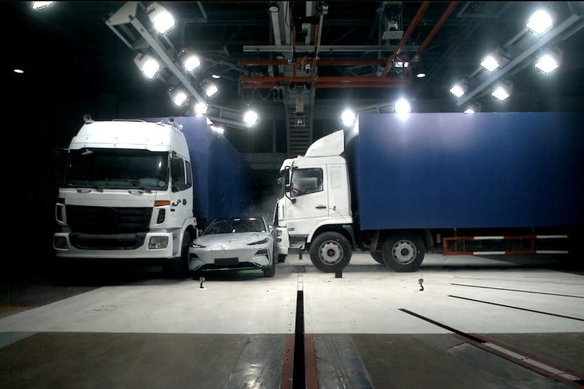

3月25日,吉利银河E8进行了一场前所未有的20吨失控重卡夹击的魔鬼碰撞测试,此项碰撞测试是一项难上加难的超纲难度测试。纯电+侧碰+2辆重卡双侧夹击叠加,试验条件十分严苛。
在测试中,一辆银河E8试验车在静止状态下,受到左侧10吨大货车垂直角度以30km/h的速度撞击质心。银河E8试验车遭到撞击后发生位移,侧面撞向右侧同向静止状态下的10吨大货车,能量冲击是国标的3.3倍。
测试结果显示,银河E8在经过如此严峻的撞击后,乘员舱结构完整,乘客生存空间充足,A、B、C柱未发生结构性失效,座椅安装点及座椅骨架无明显变形,前排安全带预紧点爆,安全带未发生失效,侧气囊、侧气帘及时点爆。
电池方面,银河E8碰撞后高压迅速下电,电解液无泄露,且电池包未起火、未爆炸、未冒烟,车内假人综合得分率优秀,并且银河E8碰撞后双闪及时开启,门把手自动弹出,E-Call紧急救援功能启动,自动拨打,有人工客服接入。

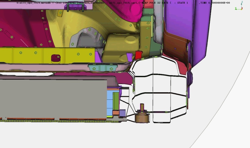

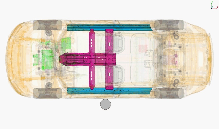

“十宫格”电池防撞隔舱:门槛防撞梁内部有三层不规则的10个防撞隔舱,采用航空铝合金,厚度达163mm,同级最高。行业首创,5项发明专利,如同为电池装上了“吸能装甲”。满足全面侧柱碰安全试验,最大侵入量12.5mm,全面保证电池和乘员安全。3层防撞吸能结构,使整车可承受65吨的侧向柱碰瞬间冲击,可以逐级吸能缓解撞击力度,保护电池及车内人员安全。
“蜻蜓”传力结构:全球首创,将车身局部碰撞产生的力传递到整体车身框架,进一步强化车身的强度和变形能力,在遇到侧面和尾部的高速碰撞时,能有效抵御对乘员舱和电池包的伤害。

两侧任意点位侧柱碰防护:在车身两侧,银河E8每隔127毫米就做一次侧柱碰测试,单侧测试14个点,贯穿从A柱到C柱的整个门槛梁。行业只针对车辆门槛梁的1个点进行测试。
