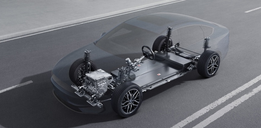

而比亚迪全新的DM5.0系统,目前还比较保密,但是我们是通过国家专利平台上的信息进行分析,基本可以确认将会搭载在即将上市的秦L上面。最近大家说,DM5.0系统可以续航2000公里,于是传出了加大油箱的说法,关于油箱大小我们不得而知,但是可以肯定省油绝不是因为油箱。
刚才我们说到了现款比亚迪DM-i的工作原理,总结下来就是发动机很累,而且双电机中其中一台电机负责发电,另一台负责驱动。而且串联和并联下,除了发动机直驱下,发动机和两台电机都有着至关重要的联系。而DM5.0系统则是真双电机,电机和发动机能解耦工作,分开干活,而且两台电机都有能力驱动车辆。
太复杂的技术原理今天先不展开了,AM车镜只对刚才这句话进行一个解释,那就是两台电机综合起来功率更高,举个例子平时车辆一台驱动电机,当你需要80KW的动力时,一台驱动电机忙不过来,发动机就要介入。现在需要80KW的动力时,两台电机就能干这个活,发动机可以不那么累了。
