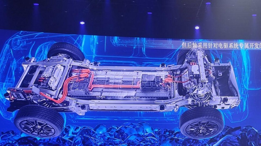

但问题是,奔驰纯电G级越野车真的就不要高速工况了?办法还是很简单,整一套变速箱。这一操作在保时捷、奥迪身上已经有过应用。技术逻辑完全传承至燃油车。在电机完全不考虑卷高转速的背景下,两挡结构的效率损耗,与它能覆盖的高效区间相比,也就不值一提。新的问题是空间,如果说前轴在完全没有内燃机抢位置的情况下,还算轻松。那么后轴的空间压力无疑更大。想要克服这个问题,压力给到悬架。
以一般乘用车的视角,在讨论纯电动车后悬架问题时,也多次聊到过。大功率的后桥电机,注定只能匹配标准五连杆,或者H臂多连杆。简单来说,就是标准双叉臂悬架,在后桥的衍生、升级版本。以此才能保障车辆的支撑性,以及腾出足够的空间给电机布局。

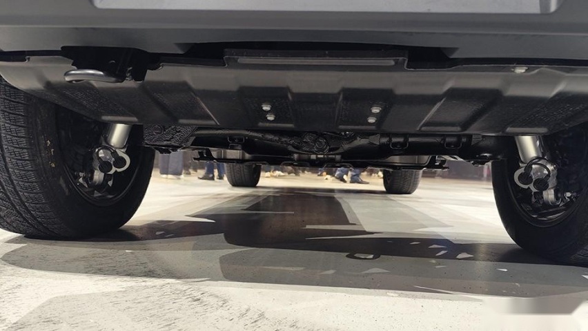

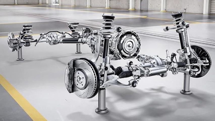

奔驰纯电G级越野车依旧采用了类似整体桥设计的刚性后桥,最大范围内保障了硬派越野车硬桥硬马的形象。但一根横轴贯穿底盘,显然将原本留给电机的位置一扫而空。为此,奔驰的办法是采用De Dion式悬架结构。曾经同样是奔驰旗下的smart fortwo车型,就复刻了该悬架结构。本质上,这就是一套解决动力系统与后桥关系的悬架设计。只不过在拖拽臂形式成熟后,该结构就在传统乘用车中销声匿迹。
回到新能源时代的硬派越野车中来,De Dion式悬架结构将硬桥与传动轴拆分。通过优化硬桥的位置,腾出布置电机的空间。然后再通过双万向节传动轴,来向两侧后轮传递动力。最终实现,既保障车辆的整体刚性,又能容纳后桥双电机,同时为两侧后轮争取更大的行程空间。

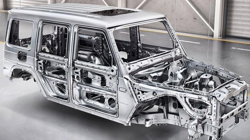

最终,这台重达3.5吨的大家伙,最吸引人的地方,居然是一路传承的车身刚性,以及无与伦比的灵活性。听起来,这两点似乎有点冲突。但不要忽略电机的输出效果,对内燃机而言,始终是碾压状态。在奔驰纯电G级越野车强调扭矩的调校设计下,新车在低速状态下的高强度越野灵活性,几乎是天花板级别的。从实际表现来看,奔驰纯电G级越野车最快能够以1秒钟的时间,实现原地90度转向。4秒钟即可实现360度转圈,单次最多支持连续转两圈。
