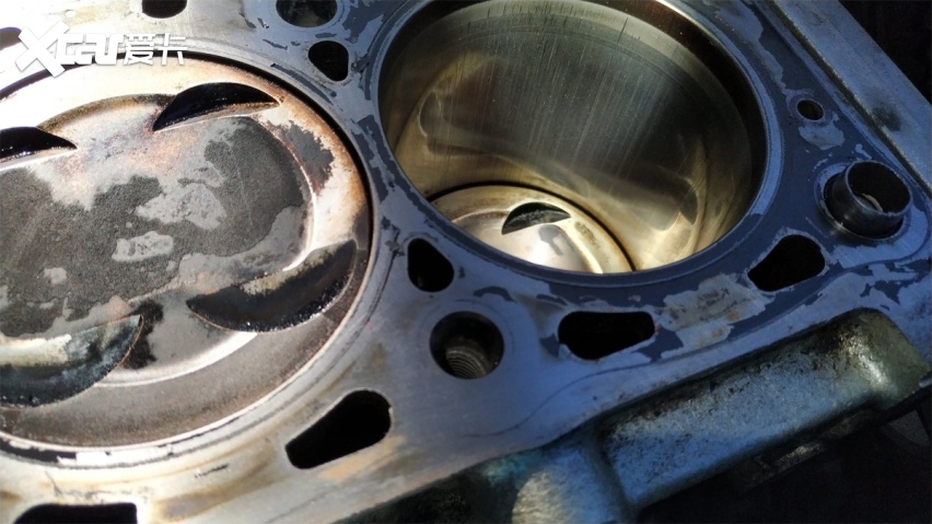

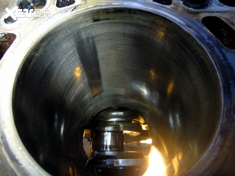

拉缸就是活塞蹭到气缸壁,导致气缸壁被划伤。这会导致气缸密封不严,发动机没劲还费油。

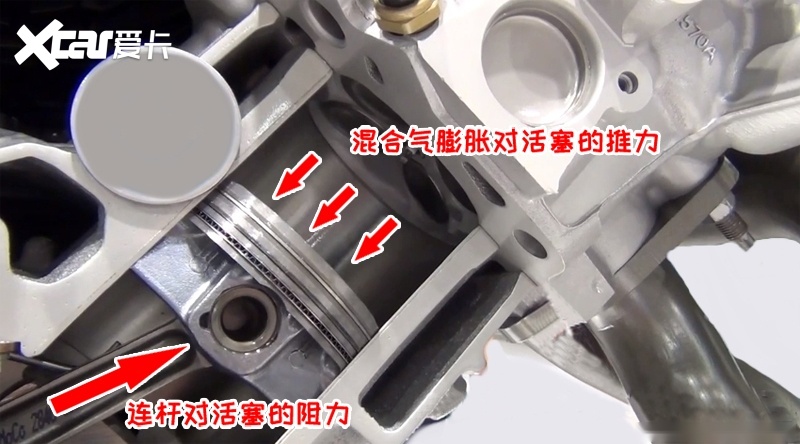

但拖挡的时候情况就不同了,此时混合气燃烧膨胀,推动活塞下行。但拖挡导致活塞下行阻力也很大,混合气几乎推不动活塞,此时活塞上下受力,会导致活塞猛烈撞击剐蹭气缸壁,导致磨损拉缸。
特别是有些司机拖挡时不降档反而用力踩油门,这会导致气缸里混合气更多,发动机更容易爆震,一旦爆震出现,活塞就会剧烈摇摆冲击气缸壁,拉缸基本上是跑不掉了。拖挡时踩油门发动机很容易出现咣当的异响,这很有可能就是出现爆震了。
