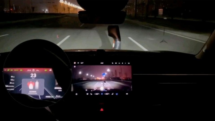

最开始,部分消费者在经过品牌、销售人员宣传之后,对AEB的概念逐渐形成了一个不那么全面的认知,比如开车过程中前方出现了障碍物,即使驾驶员没踩刹车,AEB也会帮助驾驶员完成刹车动作。其实说的直白一些,AEB就是自动紧急制动系统,依托于感知硬件的数据,来感知车身周围的环境情况,如目标距离、速度、大小等,为AEB系统的决策来提供数据支持的。
而之前比较老的车型的AEB功能,是有局限性的,就是在车辆超过某一速度范围之后,就无法激活AEB功能的使用了。于是,就有了开头说的那起事故。有AEB功能,但可能是超过了刹停的速度限制,于是就没能激活这个功能。

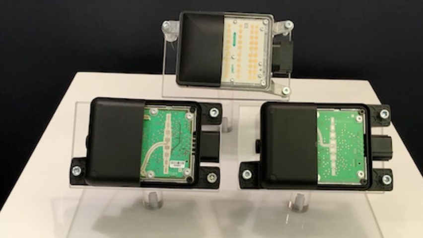

首先,是系统设计和技术规格。AEB系统的设计和技术规格决定了其能够处理的最大速度范围,不同的系统,可能具有不同的速度限制,这取决于其传感器、控制算法和制动系统的能力。也就是说,技术规格决定了它的性能上限,而后这套系统的核心,就是传感器性能。
由于AEB系统是依赖于传感器来检测前方道路的情况和潜在碰撞危险的,所以,传感器的性能,如探测距离、分辨率和响应速度,将直接影响系统能够识别的最大速度和准确性。这里主要是前向的雷达、摄像头以及激光雷达等。

像素更高的摄像头可以捕捉更多的图像细节,从而提高障碍物检测的准确性和速度;
更准确的检测意味着AEB系统可以更早、更准确地预测可能的碰撞,并提前进行刹车;
使用高像素摄像头会提高AEB的刹停时速,因为它能够更早地识别出障碍物,并且开始启动刹车程序。
当然,与之匹配的AEB系统算法是必须要优化的,才能让整套系统更快的依托于传感器数据做出决策。优化的算法,可以减少误报、漏报的可能性,提高刹车的准确性和及时性。这也是之前小鹏汽车所担心的,如果把刹停时速范围做宽,那么高速域下出现误刹车的情况,对行车安全反而不是一件好事。
现阶段,除了摄像头,还得融合其他类型的传感器数据,如毫米波、超声波、激光雷达等,来提供更全面的环境感知信息。多传感器融合技术可以提高AEB系统的可靠性和稳定性,提高了在复杂环境下工作的准确性。

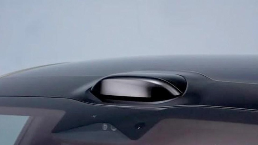

首先要理解,高阶智能驾驶所谓的高阶,是什么。这里可以理解为它的功能和配置都更好,相对于只有AEB功能的车型来说,有了更高清的摄像头,有了测距更长的激光雷达,而此时在普通的AEB配置上作为主要核心收集数据使用的毫米波雷达、超声波雷达、低像素摄像头等配置,都变成了“辅助”配置。
归根结底,一个前提条件,就是有高阶辅助驾驶功能的做融合感知更强。

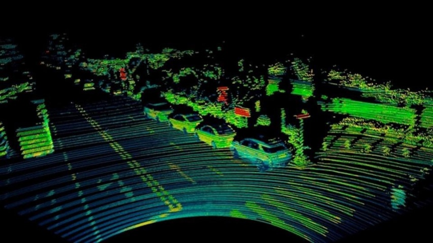

从传感器特性说起,激光雷达现在又探测距离150米、200米左右的产品,原理是通过发射激光并测量反射回来的时间来精确计算距离和速度,对三维空间的感知能力强,不受光线影响。但弱点就是对远距离的探测,有一定局限性。而摄像头的特性,是依靠视觉识别技术来解析图像,成本低,而且探测距离比激光雷达远,但会受到光线、天气因素的影响更大一些。
所以,更好的AEB功能是要做数据融合的。
现阶段车辆安全系统中,激光雷达和摄像头的数据通常会被融合使用,可以提高感知的准确性和可靠性。然后,数据融合算法会综合两种传感器的信息,来做出更全面的环境感知结果。再到决策层,在AEB的决策过程中,没有明确的“决策权”分配给激光雷达或摄像头;而是系统会根据两种传感器提供的数据,以及预设的算法和逻辑,来综合判断是否需要触发紧急制动。所以,有了更高级的感知硬件之后,就会带来更精准的判断信息。
例如,在某些场景下,激光雷达可能因为其精确的测距能力而更具决策影响力,比如在逆光、低光的环境或恶劣天气中。而在其他场景下,如识别行人、车辆类型或交通信号时,摄像头的视觉识别能力可能更为重要。
