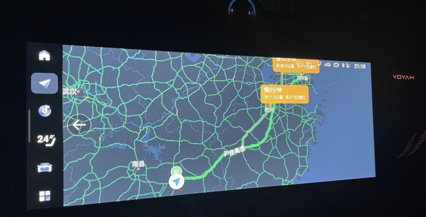

朋友群里有人看到网上说梦想家油耗高达13.2L/100km,来找我证实,刚巧,在深圳回上海的途中,我们也做了一段相关的信息记录。

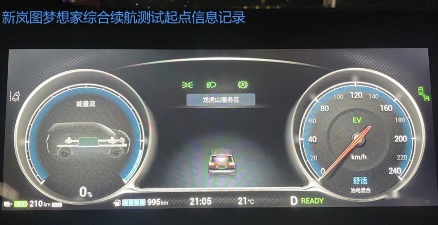

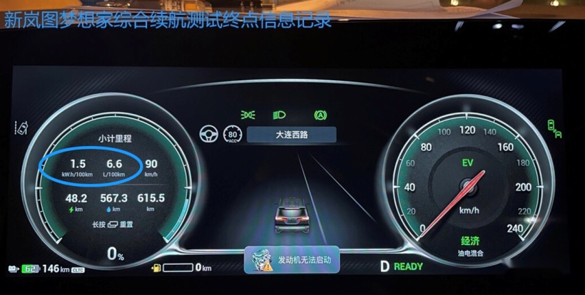

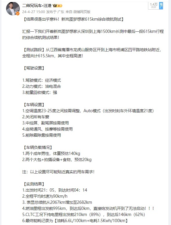

看13.2L/100km这个数字,感觉像是纯油模式开出来的,而我当时从江西省鹰潭市龙虎山服务区开到上海市杨浦区四平路地铁站,全程共计615.5km的高速路中,我选择的是油电混合模式,空调、座椅、除霜等功能性也是正常使用。

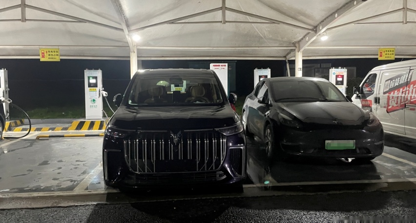

全程信息记录见上图,下图是在龙虎山服务区给梦想家充电。

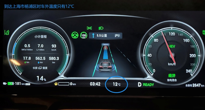

等开到上海市杨浦区的终点站之后,加满油后的995km燃油续航是全部用完了,纯电续航从210km降到了146km,从实测结果来看,综合能耗是:油耗6.6L/100km,电耗1.5kWh/100km,这个能耗的表现应该来说是很不错的了,要知道,在这个途中还有50%的路段下雨,而且到达四平路终点时车外温度为12度。
以我个人的经验来看,如果全程关闭空调、大屏、座椅按摩等等去做极限续航测试的话,那能耗应该可以再降低15%左右。

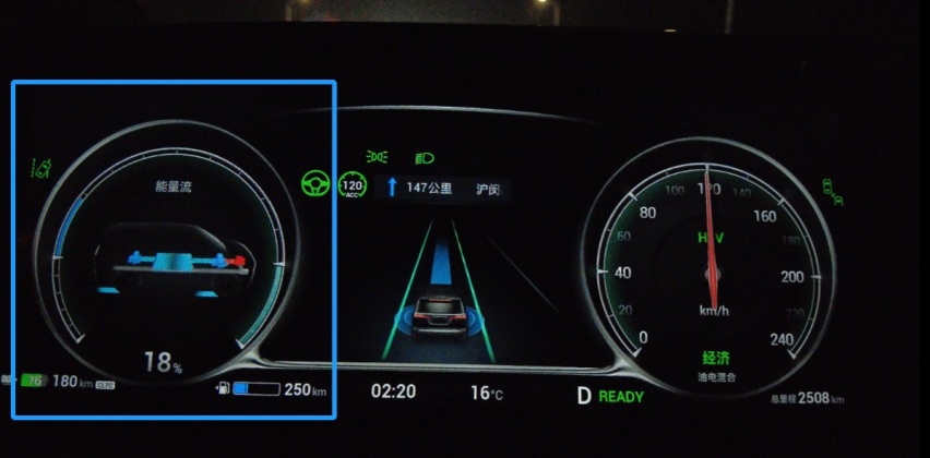

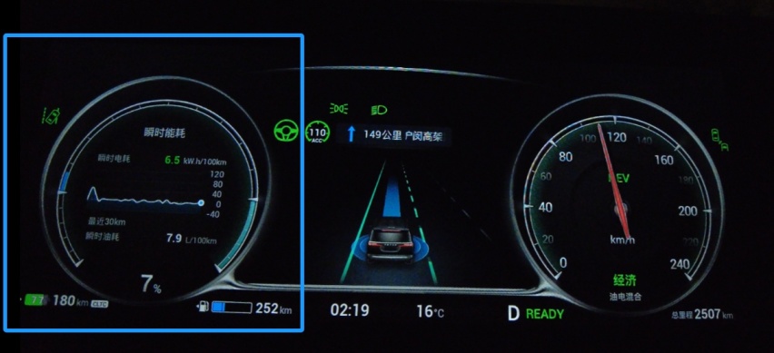

关于岚图梦想家在高速路况下的动力模式设定是串联模式还是并联模式,刚好在这一程的体验中有所记录,可以看到图中的能量流示意图,在高速巡航速度设置在110-120km/h时,梦想家保持的是并联工况。

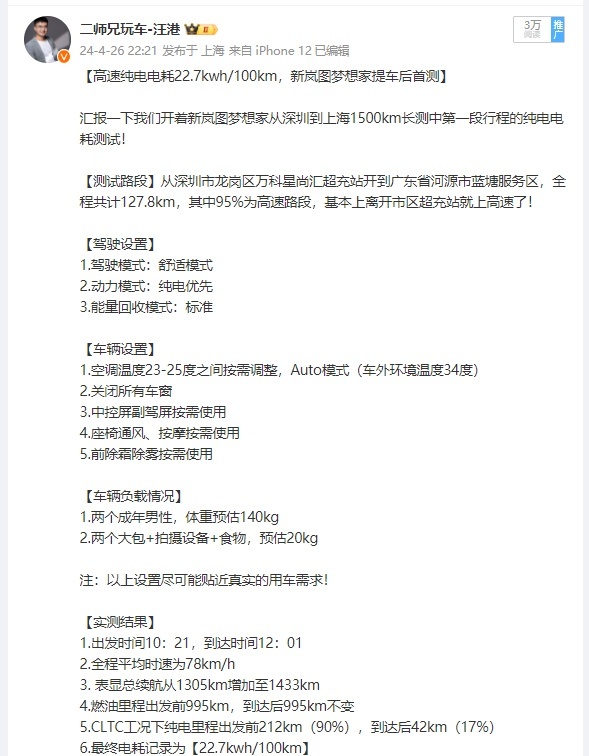

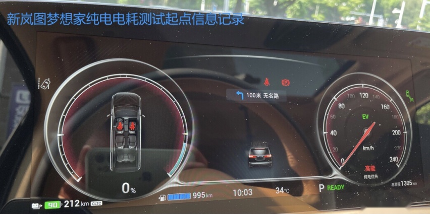

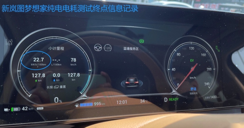

当时,从深圳市龙岗区万科星尚汇超充站开到广东省河源市蓝塘服务区,全程共计127.8km,其中95%为高速路段,这段路我选择就是纯电优先模式,车内空调、座椅通风等都是正常使用的,其余的信息见上图。
整段路程平均时速为78km/h,最终的百公里能耗是22.7kWh。
你说它低嘛?也不低,但你说它高吗?对于一个长5.3米、整备质量近2.6吨的大家伙来说,这个数字我觉得还是比较不错的了,而既然高速梦想家纯电模式没问题,那么城市用车自然也就不在话下了。
