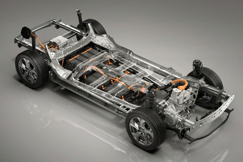

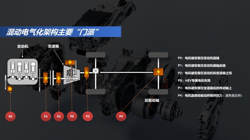

相比之下,插混(PHEV)技术的复杂程度比增程式高得多,兼备电驱和油驱两套动力传动系统,可实现发动机、电池和电机之间的串并联切换,既可以进入电驱模式,又能让发动机直驱车轮,条件允许时还能切换到发动机只负责发电的增程模式。
这意味着插混车在城区工况可以只取电驱的节能优势,而长途工况则只取油车的高速省油优势,能满足消费者“既要又要还要”的需求,可谓当下新能源MPV的最佳解决方案。
不过正如食材、炊具都能影响饭菜口味,但起决定性作用的仍然是厨师,插混技术那些理论层面的优势实现起来并不容易。比如多档串并联系统的工况复杂,运行平顺性和NVH控制是老大难问题;单档串并联看似简化了结构,对发动机和驱动电机的动力输出却有更高要求,成本也会相应增加。各硬件单元在什么工况下做什么事,如何协作出力,才是研发团队面临的最大挑战。

对于插混而言,目前逐渐成为主流的是“P1+P3电机”架构,其中大家熟知的比亚迪dm-i就是经过市场验证的最佳构型。但dm-i也存在一些不足,例如即便其产品金字塔顶端的腾势D9,如果在低电量+高速高功率直驱工况下频繁急加速超车,发动机将会“婉拒”驾驶者的意愿,也就是坊间所说的“失速”,因为加大动力输出会牺牲油耗。

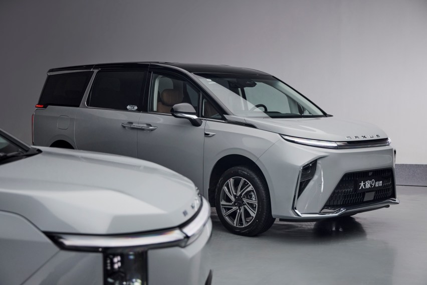

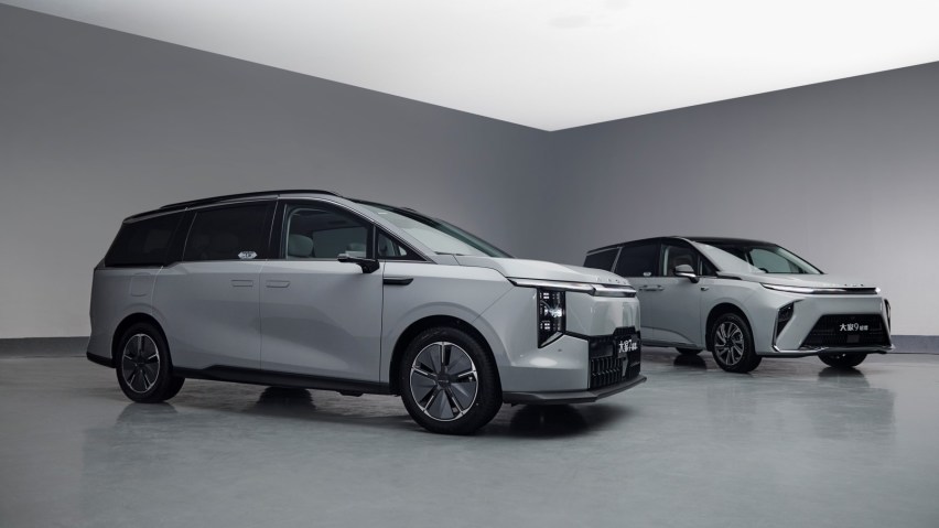

不过随着新能源技术的进步,这个短板很快就不再是问题。比如上汽大通不久前在2024北京车展发布的ACIS智慧全场景超混技术,以及搭载该技术的大家9超混版和大家7超混版,就是上汽集团(大通背后的大Boss)在插混技术领域最新研发成果的落地。

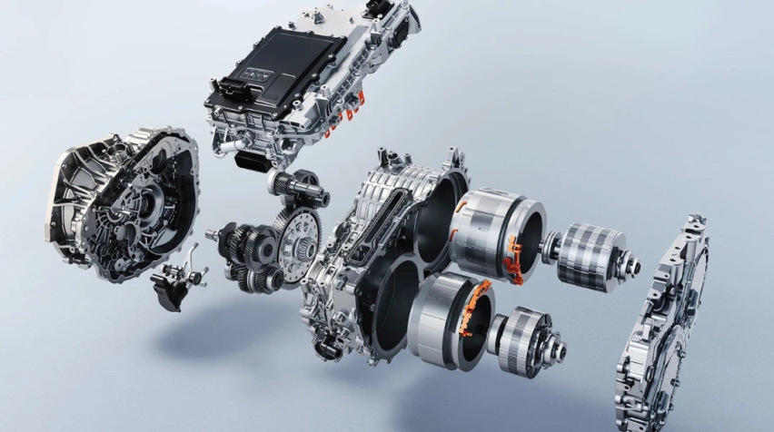

有一说一,ACIS在技术层面并没有所谓的“颠覆性创新”,毕竟P1+P3架构已经是业内公认的技术路线趋同演化的最优解。不过只要肯钻研,其中的优化空间还是不小的,比如其行业首创的P1同轴架构,不但对发电效率、运转噪音、震动等方面都有很大贡献,同时也为算法优化带来了更多可能性,真就巧妙地规避了上文提到的插混系统常见短板。

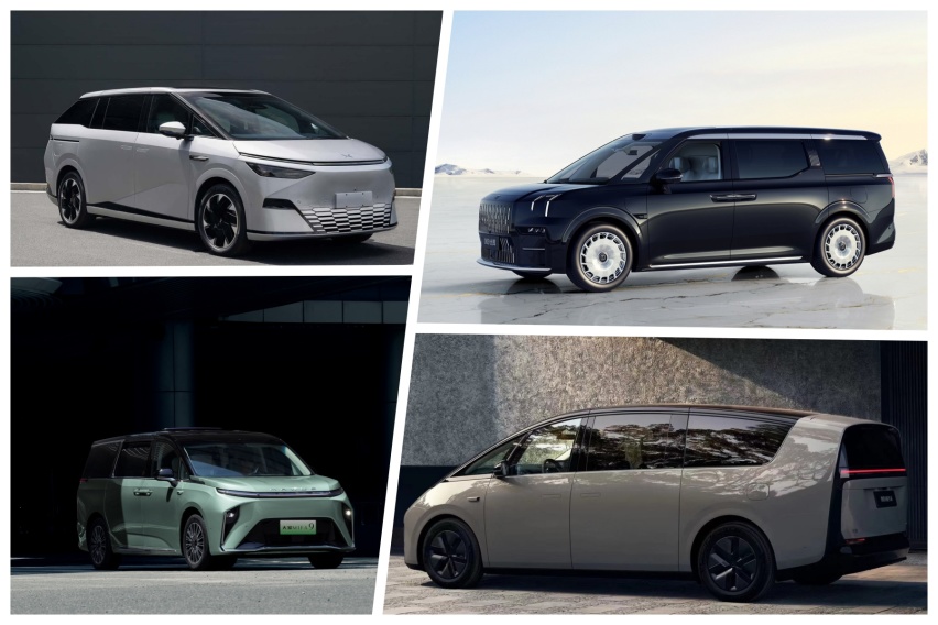

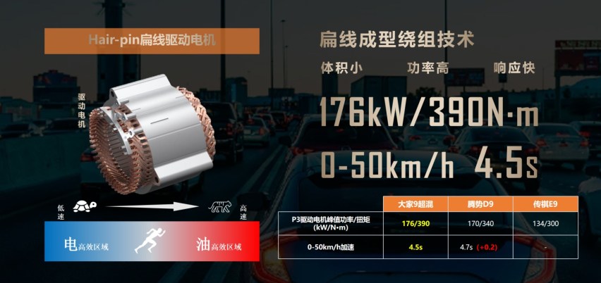

比如在城市通勤场景下,大家9和大家7超混版能带来100%纯电车体验。其176kW/390N·m的扁线驱动电机确实不属于很强悍的类型,不过在MPV阵营,这个指标已经超越了腾势D9和传祺E9,再叠加扁线绕组重量轻、体积小、响应快等优势,大家9超混版的能耗仅为17.6 kWh/百公里,再次赢过D9和E9。

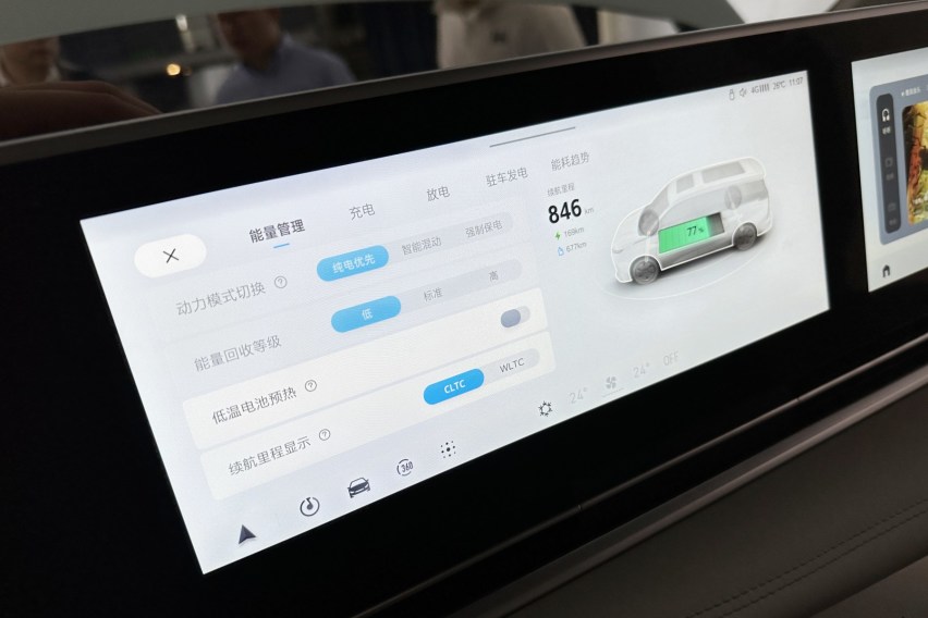

配合24.7 kWh磷酸铁锂和39.7kWh三元锂两款高能量密度电池,大家7的CLTC纯电续航里程有140km和230km两种。而且ACIS与其他插混车的最大不同的是,只要车速不超过80km/h且电量剩余不低于12%,发动机就不会介入工作,仅通过电机驱动。

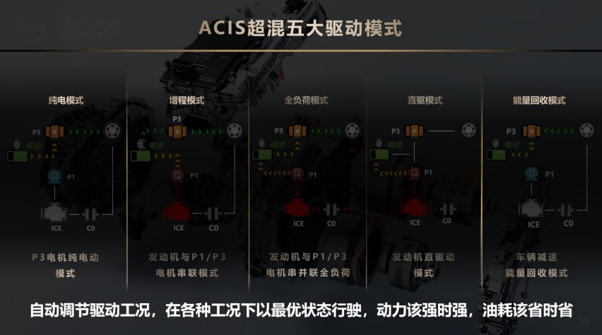

此处强调一下,一般插混车只要油门稍踩深点(开度70%),发动机便会介入,而ACIS的电机推力冗余较多,因此发动机介入阈值被提高到95%开度,约等于“油门到底”。换句话说,你在整整一周的通勤使用中,很可能没机会听到发动机的声音。谁会不喜欢静谧的纯电驾乘体验呢?
在数百公里的城际出行场景下,既有两端的城市中低速路况,又有畅通的高速路况,是典型的复合路况。此时ACIS的策略仍然是中低速优先用电,尽量为乘客提供电车体验;驶上高速路,上汽高效燃烧发动机便开始工作。
但究竟是处于效率最高的发动机直驱模式,还是发动机与电机同时工作的全负荷模式,或者发动机只充当发电角色的增程模式,恐怕就说不清了,也没必要搞清楚,一切都是系统以“各种工况下选择最优模式”为前提自动协调完成的。省流总结就是:动力该强时强,油耗该省时省。

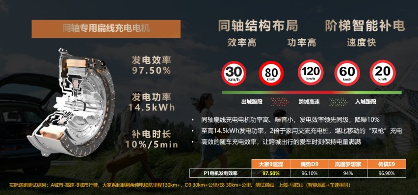

值得一提的是,它的择机补电策略也很有意思,既能保证全负荷输出时电池不拖驱动电机的后腿,到达目的地时又可迅速切换到纯电模式,就算立刻开启露营外接电模式也不会尴尬。
这波“骚操作”也是通过前面提到的P1同轴扁线电机无感完成的。其发电功率可达14.5kWh(家用交流充电桩的2倍),5分钟即可补能10%,还能无级变频调节发电量,避免无谓消耗燃油。
顺便说一句,大家7和大家9超混版的外放电功率均为6.6kW,是目前MPV阵营最高的。这意味着它们不但支持电磁炉、热水壶、电暖炉、吹风机等大功率电器,甚至可以一边为另一台半路趴窝的电车“喂奶”,一边烧油保电。
至于长途旅行场景,更是没啥可担心的,大致相当于城际出行场景的加长版嘛,只不过中间那段高速燃油驱动占比更高。这时ACIS便会根据导航路况信息智能调整能量管理方案,尽可能降低油耗。举例来说,大家7和大家9超混版的WLTC馈电油耗仅为6.15L/100km和6.5L/100km,油电混合模式下的综合续航则分别高达1327km和1309km,连技术流的腾势D9和岚图梦想家都被比了下去。
对了,这里面也有单挡DHT变速箱的贡献。由于ACIS技术的电机动力冗余较大,加速无需过多依赖发动机,也就没必要采用结构复杂的多挡变速箱。结果就是不但动力平顺性挑不出毛病,负担(重量)也轻了,可谓一举多得。
