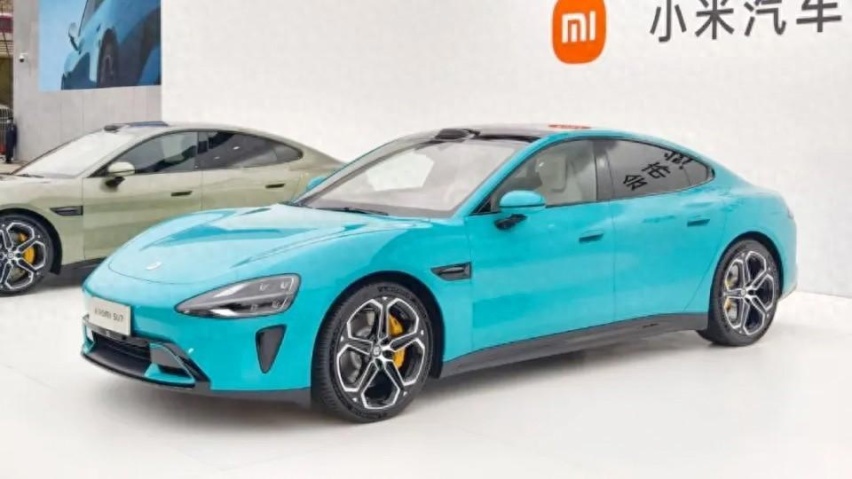

小米SU7 Pro版的首发,是通过直播的形式来展示的,重点不是这台车,而是续航最终达成率、能耗表现以及城区NOA功能的实测。最后的结果,就是小米SU7 Pro版本的直播没翻车,挺顺利的。
路线是上海-杭州交付中心,全程三个半小时左右;而实际行驶大概177km,期间实测了高速NOA和城区NOA,功能完成度挺高的,这也是没翻车的最大因素。然后,电池出发状态是98%电量,预估可以行使638km,最后消耗24.5度电量表显里程掉了214km左右,所以最后的达成率大概在83%。

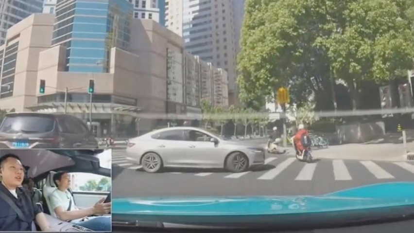

这次小米SU7 Pro版的直播测试,城区NOA路段的挑战是集中在了上海城区的早高峰时间段,行驶路线是会经过很多繁华路段以及一些普通的居住区,这相对来说,是增加了小米SU7 Pro版的城区NOA功能挑战难度。不过,最后的测试结果,还不错。
智能感知硬件,已经到顶了。

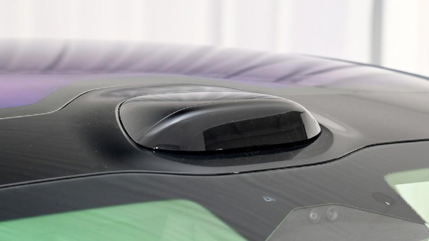

这是对硬件的一个客观评判,小米SU7 Pro版的智能驾驶硬件,用的都是好东西,而且都是目前这个价位以及这个级别中能拿到的最好的方案。有两颗英伟达Orin-X芯片,综合算力508TOPS,3颗毫米波雷达、11颗摄像头、12颗超声波雷达以及1颗128线激光雷达。那么,拿着不错的硬件,做出来的城区NOA表现到底怎么样,这才应该是用户关注的点。毕竟这钱花了,如果体验不好的话,硬件用的再顶也没用。
看完整个城区+高速NOA的功能测试之后,对于功能的实现,我的感觉是整体偏向保守的策略,来确保可以减少接管率和顺畅的完成从A到B点的驾驶体验。
首先,在基本功能方面,小米的城区NOA能识别的模型还算比较广泛,除了常见的家用车、货车之外,对自行车以及电动摩托车等,都有了相应的模型,这就给智能驾驶系统的判断提供了一个比较好的基础。
然后,通过直播的测试过程,也能感受的出来小米的城区NOA对于识别横穿马路的自行车、突然掉头的车辆,都能做到精准识别,并且可以采取具有“防御性”的制动操作,例如与前车保留出一定的安全距离来。而且,直播画面在制动过程中,并没有出现剧烈抖动的情况发生,这个细节可以透露出一个细节,就是车辆制动的过程是比较细腻的,而不是那种一脚刹车踩到底让车停下来。

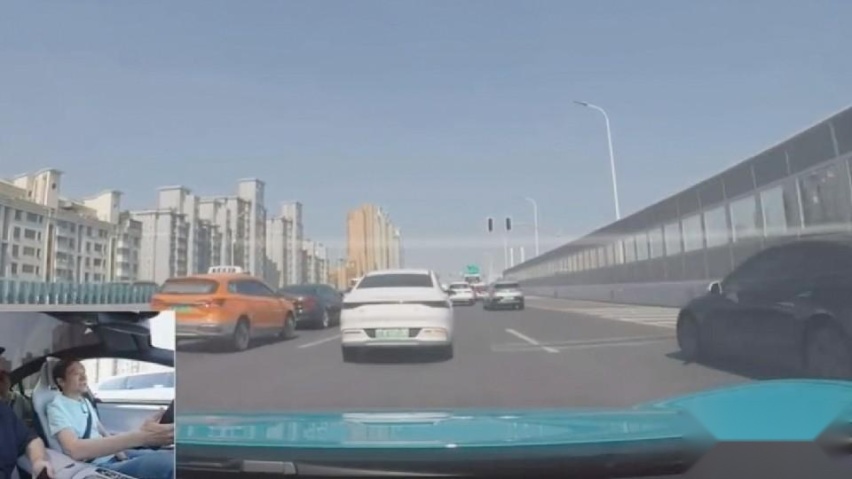

直播的另一个画面,是卢伟冰驾驶的小米使用城区NOA时,被接管了两次。而在我看来,应该是保守的驾驶策略,让这些接管出现的。第一种情况,是城区NOA系统识别出了可能有危险情况发生,然后减速,但这种减速情况过于保守,被接管;第二种情况,是智能驾驶规划路径,和驾驶员意图不一致等。这些看来都不算硬伤,可能城区NOA的驾驶风格和驾驶员的驾驶风格不一致导致的。但,值得注意的一个点,是这次城区NOA并没有对乡间小道、复杂且道路标志线不清晰的路段进行测试;所以,在我们能看到的宽阔城市道路中的小米城区NOA表现确实“没翻车”。

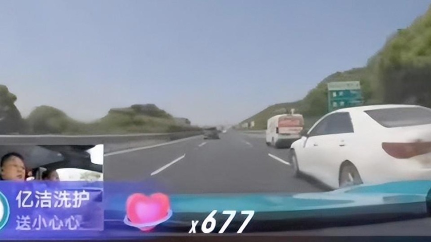

再之后,是在高速NOA工况下被别车。从直播画面来看,小米的高速NOA整体逻辑,是以限定速度在左侧车道行驶,遇前方车辆的速度比较慢时会从右侧超车,然后再回归到左侧车道,临近下匝道前再往右变道。而且,整体的高速NOA策略,和城区NOA相反,是比较激进的那种风格。
而被别车的时候,车辆处于长实线车道内,所以站在正常行驶角度,小米SU7 Pro版没有任何问题。但,如果站在正常驾驶操作来看,无非就两种选择,减速让出白车超车空间;提速通过,给白车留出超车空间。但智能驾驶对于这种意图上,还不太能区分出相邻车道内的车辆是否想要超车。
所以,个人感觉这次“被别车”并不能说明高速NOA功能做的不好,反而在前车并线进来之后,在采取制动之后车辆没有明显的点头、刹停等情况的发生,其实这也说明了在某种程度上,高速NOA功能细节上的处理不错。

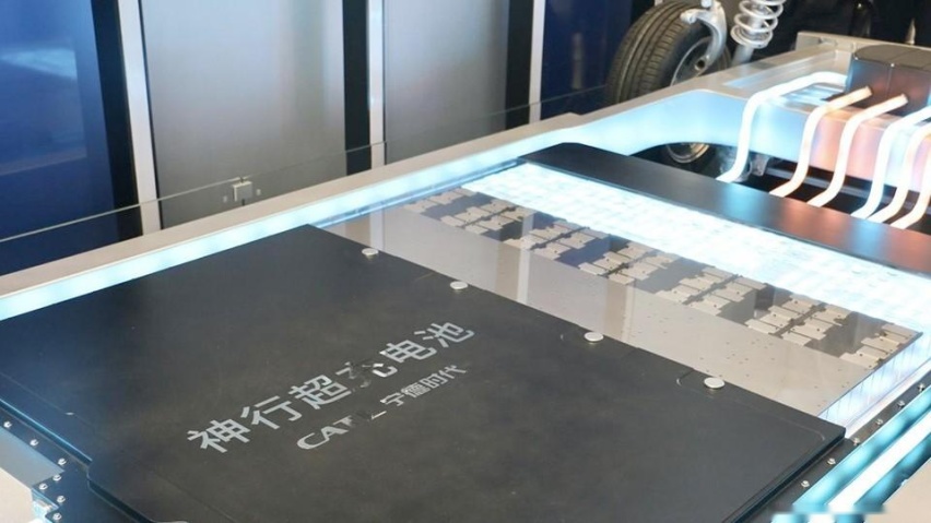

小米SU7 Pro版本,用的也是磷酸铁锂电池包,电池容量94.3kWh,续航里程830km;而入门版,用的是73.6kWh的磷酸铁锂电池包。但充电速度上,Pro版本的电池包充电速度更慢,同样快充工况,94.3kWh的磷酸铁锂电池包需要0.5h(30分钟)而73.6kWh的磷酸铁锂电池包,需要0.42h(25分钟左右)。大电池包充到80%的话,会比小电池包慢5分钟左右。可能有人会觉得,无所谓就慢5分钟,同样也挺快的了。
但是,这个充电速度不合理。
快充需要0.5h的充电时间,也就意味着这台车的充电级别只有2C的等级,而用着刀片电池的入门版,要是再细致一点的话,充电级别可以达到2.4C(当然,这种分级普遍还是取整数来划分的)。而这也就意味着,小米SU7 Pro版用的宁德时代神行电池,并不是完全体,而是在快充能力上做了一些调整。
作为参考,同样使用宁德时代神行电池的极氪001的快充时间,仅仅只有0.19h,大概是11.4分钟左右。而这种表现,是符合4C级充电的表现的。究其原因,差在了高压平台上;极氪001使用神行电池的车型,用的是800V高压,所以它的最大充电功率表现更好达到546kW左右,做到4C级别的充电能力,相对来说就更简单一些。
但是,小米SU7 Pro版本用的依旧还是400V高压系统,所以它所使用的神行电池,并没有达到4C的级别,应该是由于整车电压架构导致的。
为什么用神行电池,却不用800V架构,可能是出于成本的考量。而用400V之后,可能会给电池包的散热、热管理等层面,进行一些调整,来释放更多的成本。这么来看,Pro版和入门版,在电池上的差异,无非就是前者的容量更大,但充电速度却更低了,如果站在充电速度的层面来看,2C级别的充电能力,不太Pro。
