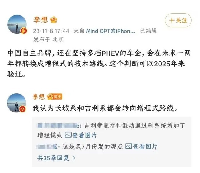

坚持增程,理想绝对是资深玩家之一。因理想L系列畅销,李想曾在社交网络怼天怼地,还与长城李瑞峰有过一段“华山论剑”,令人津津乐道。他曾还高调预测,长城吉利都会转向增程,增程是混动的终极形态。

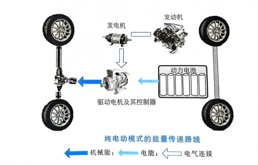

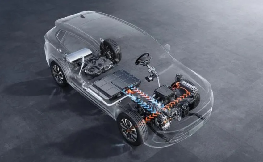

增程系统包含发动机(增程器)、发电机、驱动电机、电池等核心部件,增程系统如何甩掉“脱裤子放屁”的问题,归根结底,终究还需依靠提升发动机、驱动电机、电池等效率来达到节能的效果。

需要说明的是,比亚迪的DM-i超级混动是串并联混动,但实际上该系统发动机直驱的工况极少,系统多数处于增程模式下,发动机维持在高效率工况区间发电,电机负责驱动。
因此,增程系统解决了能量转换高损耗的顽疾,就解决了增程的短板。即是说,增程为了获得节能的效果,各家的优化设计区别不大,不似多挡串并联混动,复杂程度指数更高,增程系统要节能,其中的发电机、驱动电机的效率提升微乎其微。

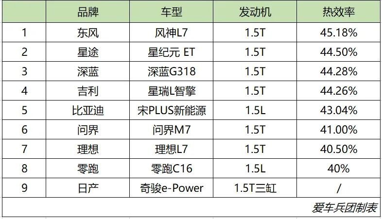

目前,理论上油电转换效率约为91%,1L汽油的热值相当于是9.1度电,大家知道这个数,而发电机效率约为90-98%,多数约为90%。如此便能计算出发动机热效率高低对油耗的影响。
而星纪元 ET增程在能量转化上做到了极致,搭载了最高44.5%热效率增程专用发动机,做到1L油发电3.65度,WLTC馈电油耗5.2L/100km。
深蓝超级增程(深蓝G318)混动能做到1L油发电3.63度,理想L7搭载的1.5T发动机,热效率是40.5%,1L油发电约为3.27度。可见,1L汽油的发电量差距已极为明显。

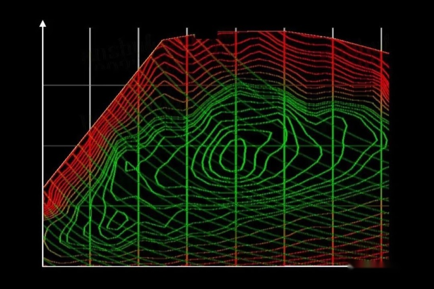

当然,以上仅是热效率高低的比拼,更关键的是发动机在高效率工况区间运行的宽域度占比是多少?一些能达80%-90%,一些只有30-40%,该参数车企不会主动透露。
为什么说,在燃油车时代,发动机热效率存在一定的欺骗性,而混动或增程专发动机的热效率宽域度是一个非常关键的信息参数。
(万有特性曲线示意图)

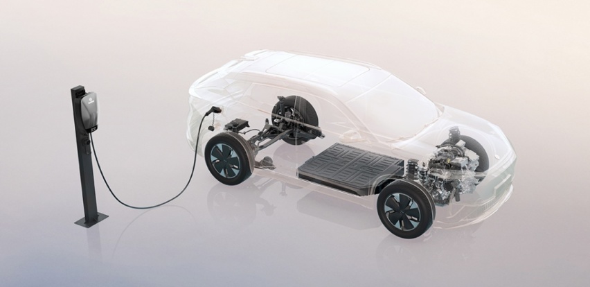

除了发动机热效率,电池电耗管理以及车辆整备质量对油耗的影响不可小觑。理想L7搭载了42.8kWh电池组,整备质量达2.46吨,CLTC纯电续航225km。
星纪元 ET增程虽然同样出自于400V平台(纯电版为800V),但能量管理明显优于理想L7,星纪元 ET增程搭载了32kWh电池组,整备质量只有2.14吨,CLTC纯电续航达200km。
两者对比发现,理想L7相比星纪元 ET增程自重多了320kg,相当于多载5个成年人,能耗差距将进一步放大。
当然,各家官方数据对比,星纪元 ET增程在能耗管理上是绝对领先的,实测结果差距更显著。实测数据,星纪元 ET增程满油满电行驶2141.4km,平均油耗低至3.1L/100km,如果基于同样的环境和条件,理想L7的馈电油耗定然高于官方标定油耗,实际的油耗差距更加明显。

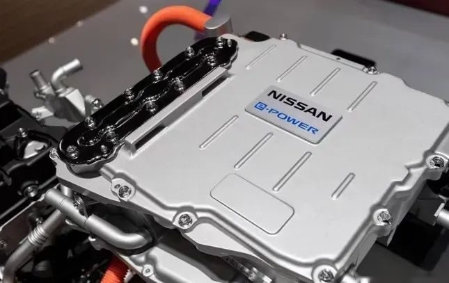

除了上述配备大电池组的增程系统,当前还有另一种增程,那便是奇骏e-Power,该车搭载的e-Power实则是增程系统,配备的是一块2kWh的功率型电池,充放电倍率高达30C(充放电倍率C=充放电电流/额定容量),工作强度约等于电流倍率3C的20度电池。
虽无法确认该1.5T三缸发动机的热效率,但奇骏e-Power没有背负笨重的电池组,节能效果同样出色,设计思路非常讨巧,整套系统造价低,但遗憾是不免购置税,增程车只能当混动车使用。
