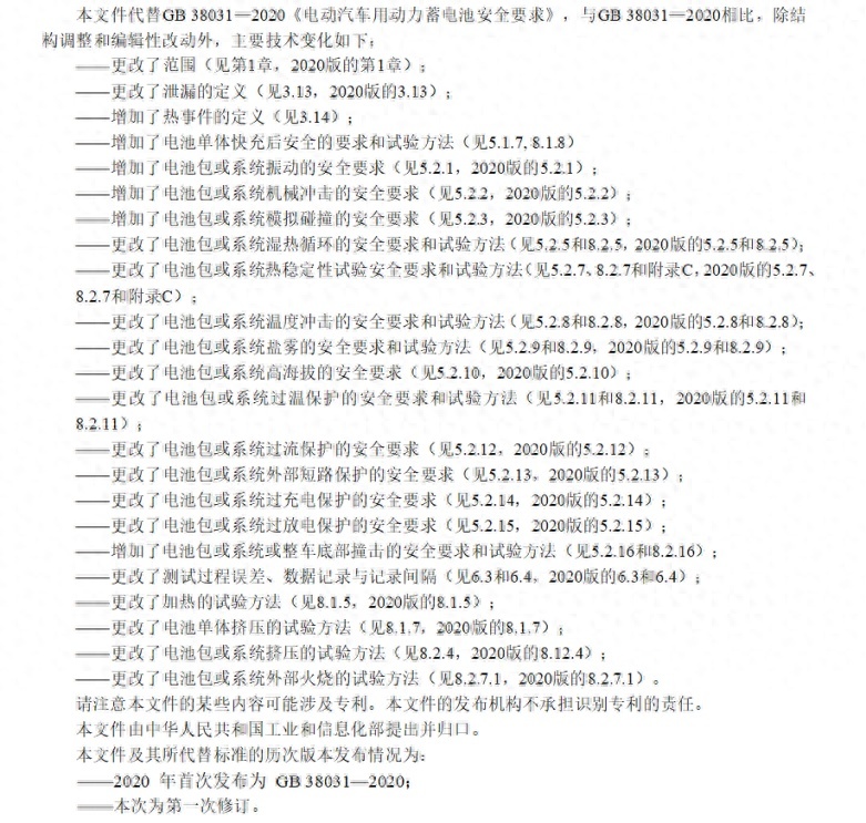

提升动力电池测试标准
从修订的电动车新规来看,主要包括提升热扩散要求、完善热扩散测试方法、新增底部撞击测试及快充循环后测试。
在具体的测试验证方法上,《安全要求》提出了“针刺、外部直接加热、在电池单体内部布置加热片”三种触发电池单体热失控的试验。试验时,制造商可自行选择其中一种触发方法,也可选择其他方法来触发热失控。
当采用推荐的三种触发方法均未触发热失控,则认为电池产品无法被触发热失控,试验通过;若电池单体发生了热失控,则应提供报警信号,且报警信号的发出时间应不晚于触发单体热失控之后的五分钟,否则就判定实验时效。
如果发出热事件报警信号,还要观察一下情况:
1、电池包或系统是否发生起火、爆炸;2、烟气在报警信号发出之前,以及之后5min内是否进入乘客舱。
若发生以上任一种情况,则判定试验失败,只有两种情况均未发生,则可判定试验通过要求。

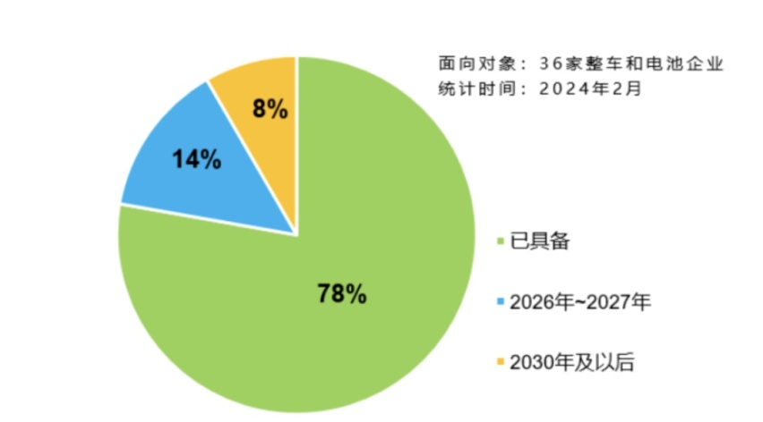

据悉,在新标准制定过程中,研究组从行业调研问卷反馈的情况了解到,截止至2024年2月,已有78%的企业已具备“不起火、不爆炸”技术储备,基于上述情况,研究组一致认为将热扩散要求提升至“不起火、不爆炸”具备技术可行性。因此新标准提升热扩散要求至“不起火、不爆炸”。
