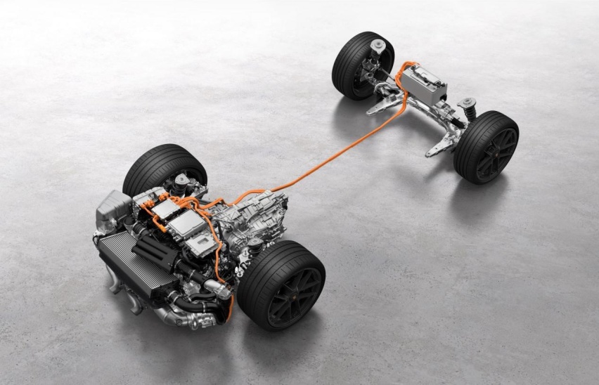

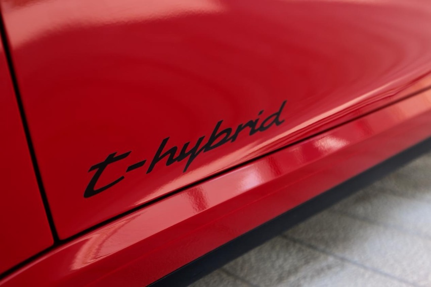

保时捷把它称之为T-Hybrid,有三个核心:3.6六缸单涡轮发动机而且是eTurbo电子涡轮、集成电机的PDK变速箱、容量1.9度电的高压电池组。
这套动力总成简单来说:效率极高、重量增加很小。

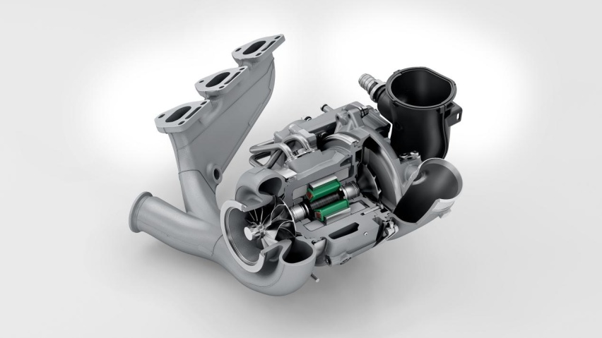

我之前说过很多次,电子涡轮最大的好处就是自带“动力”而不再完全依靠排气压力完成初始的涡轮起压过程,几乎可以完全消除涡轮迟滞。而保时捷这个eTurbo自身电能居然能达到11kW折算15Ps。
然后PDK变速箱又带了一个65Ps/150Nm的电机,而且官方描述是这个电机哪怕在发动机怠速情况下都可以完整提供65Ps和150Nm的输出。
也就是说如今新款911 Carrera GTS不仅仅低转速毫无涡轮迟滞、而且还有电机额外加持之后动力有了显著提升。这是逐步把汽油车往电动车的方向进行追赶呀!日常驾驶的爽度相信会有很大提升!

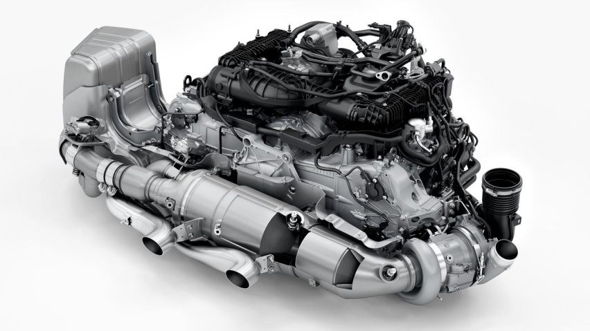

但这里有一个非常BUG的地方:新款GTS发动机排量达到3.6L比老款3.0L足足增加0.6L之多,但发动机本身的最大输出仅仅从473Ps提升到478Ps,而且最大扭矩跟老款3.0T完全相同仅仅为570Nm,并且最大功率出现的转速跟老款一样是6500rpm!
奇了怪了!莫非新款3.6单涡轮发动机是为了提升燃烧效率降低某些情况下的油耗,所以把排量做大之后却几乎没有任何输出的增长?而911 Carrera GTS官方宣布的系统最大功率541Ps和系统最大扭矩610Nm都是电机充分参与之后的结果。
