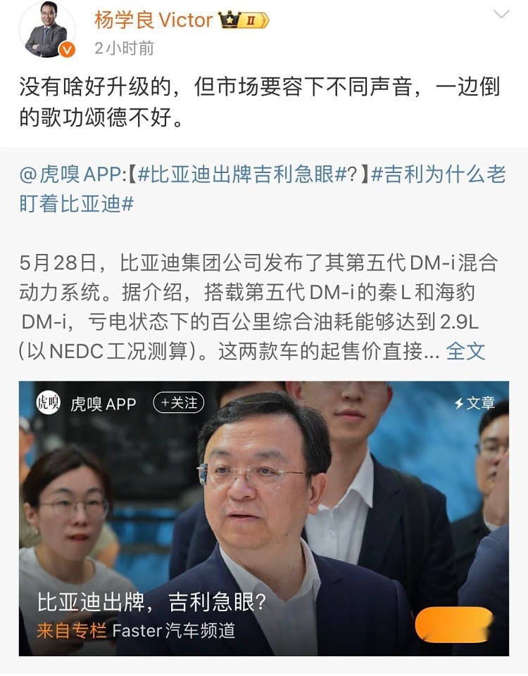

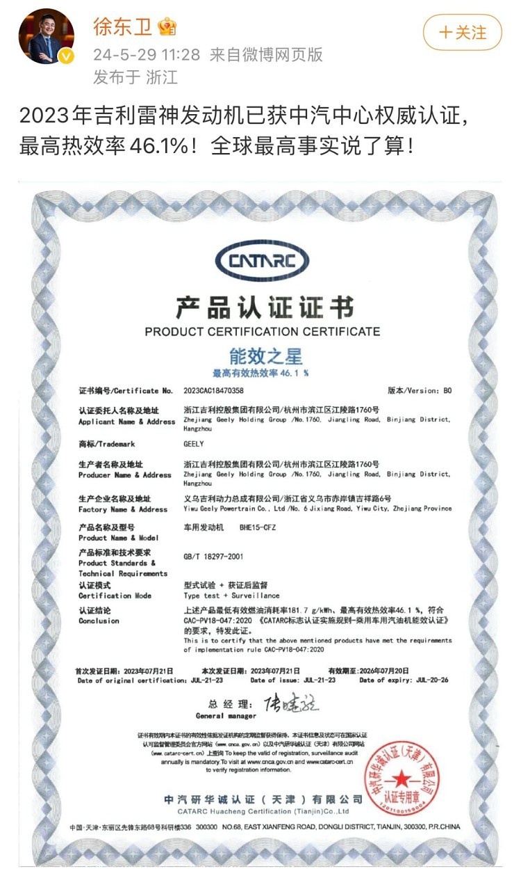

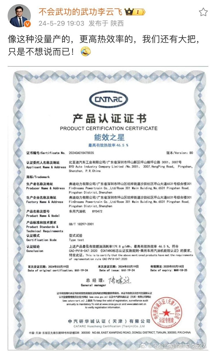

这不,近日吉利汽车相关高层就在社交平台公开“处刑”比亚迪DM5.0的油耗&续航两大核心数据,同时还“群发”中汽中心认证的发动机证书(热效率46.1%)。
随后,比亚迪高管也在社交平台“友好”回敬同行,翻译一下就是:没量产装车的,就不要拿出来显摆了,热效率46.5%的混动专用发动机我都有,也是经过中汽中心认证的!
然而,对于网友和同行广泛质疑的油耗和续航,比亚迪并没有给出正面回应。

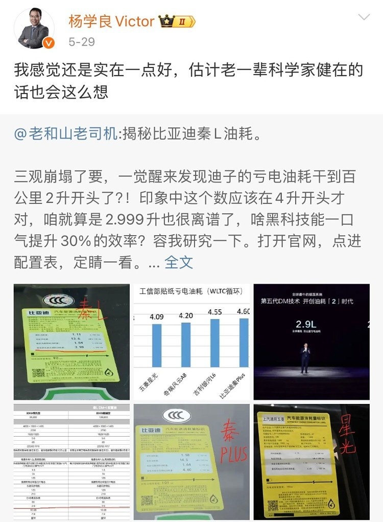

●亏电油耗2.9L/100km怎么测的?
所谓亏电油耗,其实就是在让插混车在电池几乎没电或电量保持模式下进行的油耗测试,简单说就是全程电池只做电量中转,并不额外增加续航,基本可以理解为蓝牌油混的综合油耗。站在用户视角,这项测试可以避开电池容量对整车油耗的影响,最能反映混动系统的的工作效率。
问题的核心点在于,比亚迪秦L DM-i&海豹06 DM-i所谓的2.9L/100km亏电油耗,其实使用的NEDC循环(出了名的水分大)。这是一个非常古老的测试标准,最新的是1997年版本,有平均时速19km/h的市区工况(四个循环),和平均时速62.6km/h的市郊工况(一个循环)两部分组成,总行驶里程仅11km左右。
因为速度偏低、起伏不大、负载稳定,已经不太能反应当下复杂用车场景的实际油耗,所以在用户看来参考意义已经不大。而比亚迪DM5.0之所以把这个测试结果搬出来,很难不让人怀疑单纯就是为了“刷数据”。

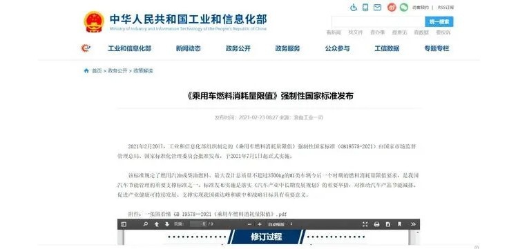

值得一提的是,2021年7月1日起,工信部官网就发布了《乘用车燃料消耗量限值》强制性国家标准(GB19578-2021),其中提到,2025年前我国传统能源乘用车、插电式混合动力电动乘用车的试验工况将由NEDC切换为WLTC。
而这个WLTC即全球统一轻型车辆测试循环,分为低速、中速、高速和超高速四种速度,最高速度分别为56.5km/h、76.6km/h、97.4km/h、131.3km/h。很显然,WLTC标准更能体现真实的用车环境,所以得出来的亏电油耗数据也更有参考价值(明显高于NEDC循环)。
还是以秦L DM-i&海豹06 DM-i为例,其在工信部申报的WLTC循环亏电油耗为3.8-4.17L/100km,这个数据已经基本和同级竞品,例如奇瑞风云A8(4.2L/100km)、五菱星光(3.98-4.09L/100km)、吉利银河L6(4.55L/100km)等车型持平,也是相对合理的数据。

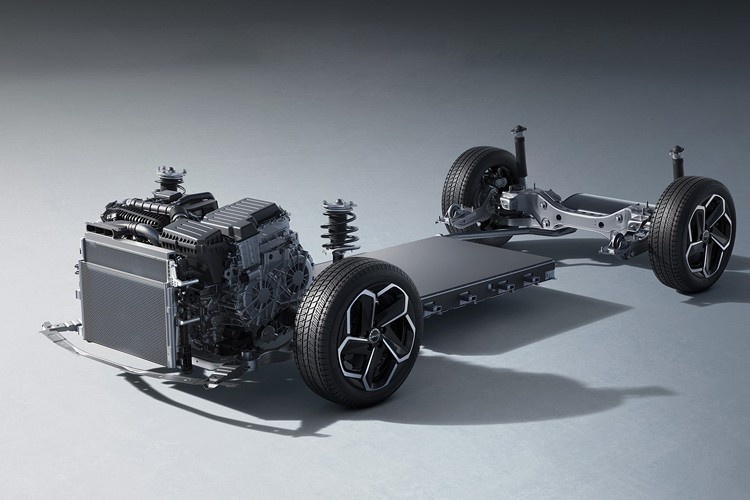

然而在新能源时代,因为有电气系统加持,内燃机已经不需要配合变速器在全速域都有稳定的动力输出,只需要在相对狭窄的工况下拥有更高的热效率即可。这种工作使命的转变,促使厂商从头开始丝毫发动机的开发重点。
累赘的曲轴皮带轮系,拆了!复杂的正时升程配气结构,简化!再加上阿特金森循环(或米勒循环)、EGR废气再循环(比亚迪叫催前取气)、进气道滚流优化、350Bar高压共轨直喷、VGT可变几何截面涡轮增压器,普遍压缩比已经来到了13:1以上,而秦L DM-i&海豹06这台1.5L自吸发动机已经来到了16:1的超高压缩比,功率&扭矩虽然降了,但热效率来到了46.06%。
说白了,因为开发方向的转变,插动车的发动机和燃油车的发动机已经产生了“生殖隔离”,即一台混动专用发动机如果装回到燃油车上,连如何打火都是个问题。也正是因为这种异化,让如今混动专用发动机的热效率越来越高,这是插混车亏电油耗降低最重要的因素(几乎没有之一)。
