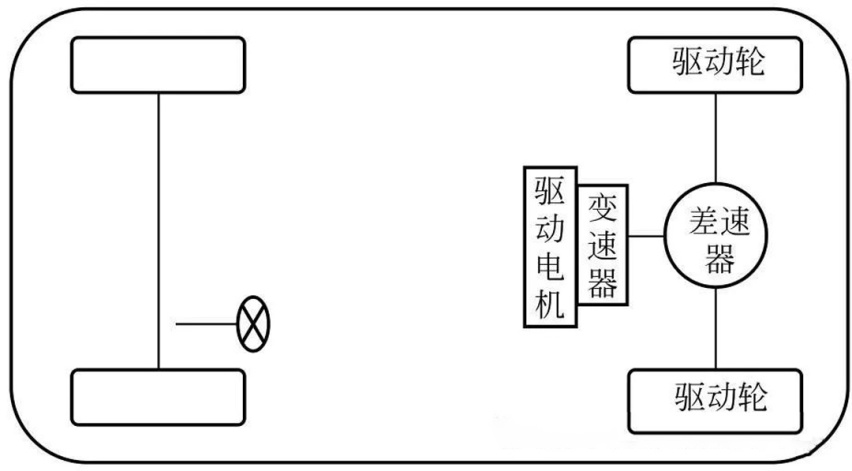

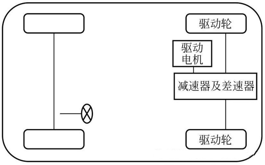

电机-驱动桥后驱布局
电机-驱动桥后驱布局在传统后驱布局的基础上取消了离合器、变速箱以及传动轴等一系列部件,将电机、固定减速比的减速器集成为一个整体,通过两个半轴驱动车轮。

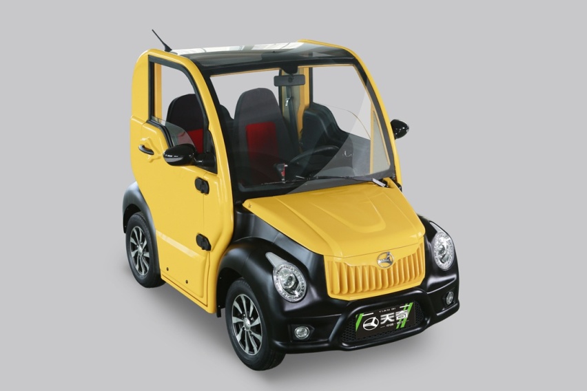

这种形式最大的好处在于占用空间小,同时传动距离较短,传动效率高;再加上这种布局相对灵活,可以布置在车辆的前轴或者后轴上,前后轴都配备这种驱动桥,车辆就可以简单实现电四驱的效果。由于这种驱动桥的体积较小,所以车辆可以节约大量空间给车内空间,达到机械最小化、空间最大化的效果。
但是这种布局对电机的要求较高,不仅要求电机具有较高的启动扭矩,更要求有较大的后备功率,保证车辆在爬坡、超车等工况下有充足的动力保障。这种驱动形式一般使用在低速电动车上,例如老年代步车等。

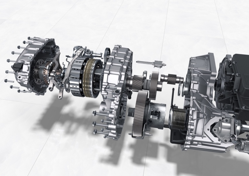

一般来说,这种驱动形式会搭载两挡变速箱,根据实际情况使用不同挡位。而有的车辆本身具有较强的性能保证,所以为了降低车辆成本以及简化驱动部件,使用单速减速器。

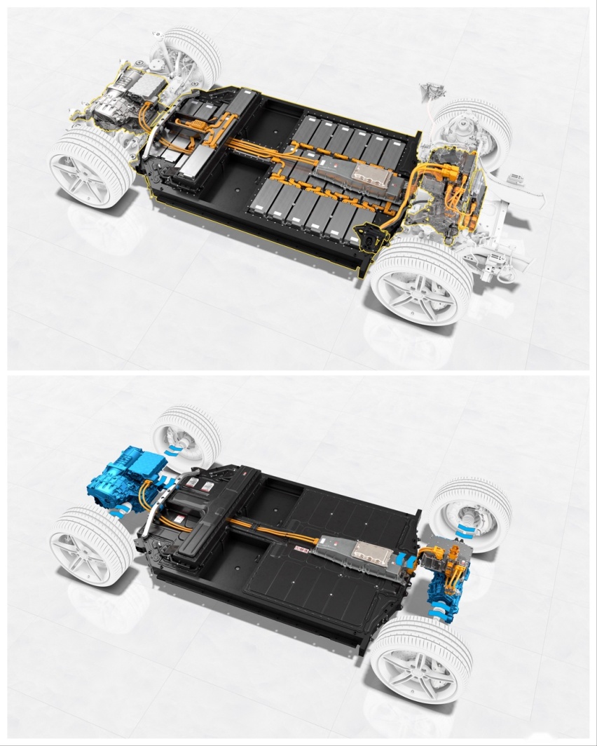

Taycan就是使用两挡变速箱驱动的典型例子,Taycan在车身中部布局了大容量电池,同时在前后轴均设置了驱动桥,通过单独的PCU控制,Taycan后轴上使用了两挡变速箱,平时用2挡工作,在车辆需要超车、满功率加速的时候,切换到齿比更大的1挡帮助车辆完成加速。也就是说,Taycan的两挡变速箱并没有为车辆高速巡航时提供任何节能效果。

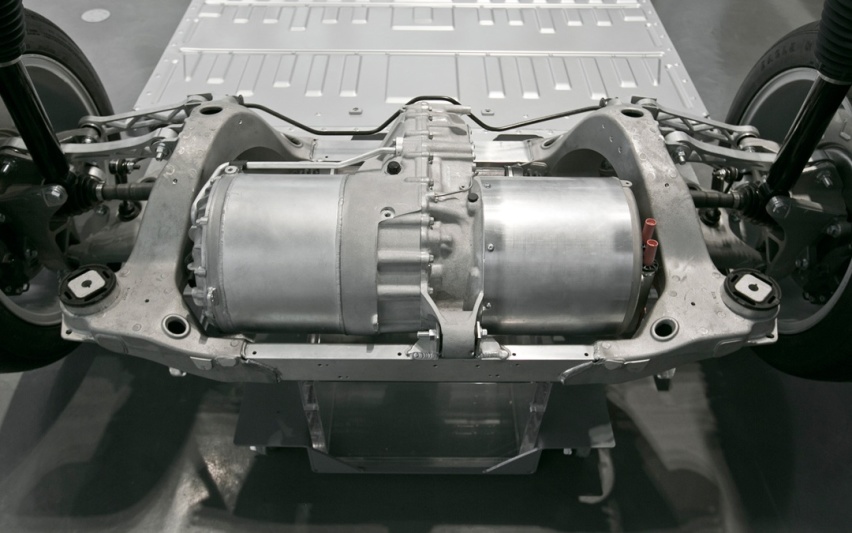

而Model S则是高集成化的典型,通过将PCU、减速器以及电机整合在一起,降低了驱动部件的体积,使得车辆不仅仅拥有大尺寸后备箱,还能够拥有前备箱,增加车辆的实际可用空间。同时,由于特斯拉独有的电机技术,使得特斯拉能够使用单速减速器,但高速上节能性就不如两挡变速箱优秀。

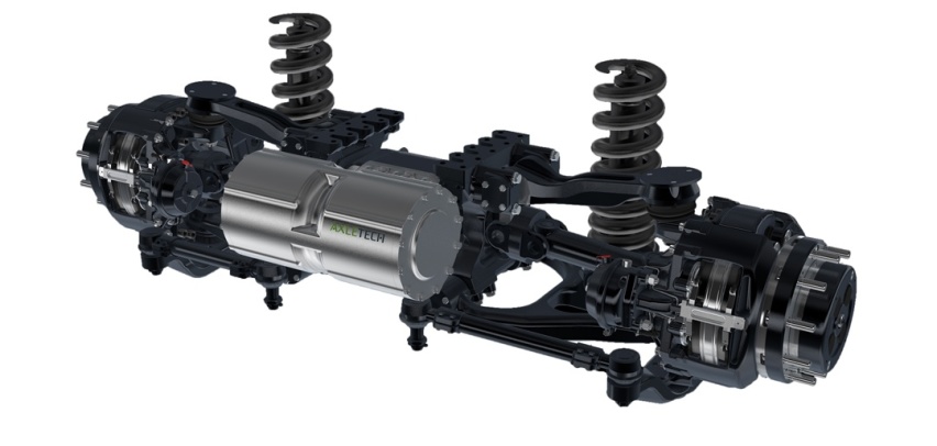

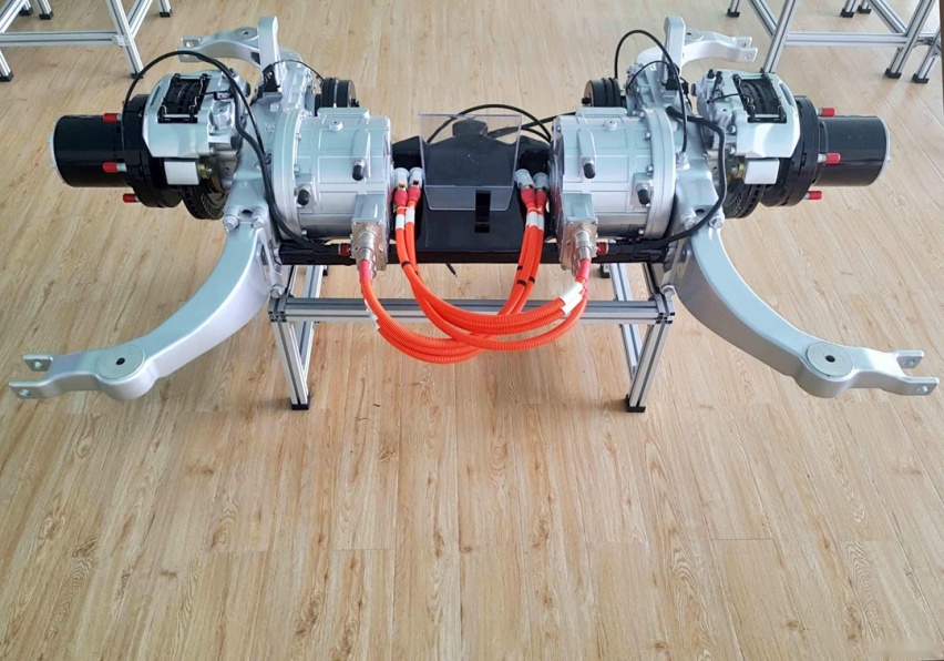

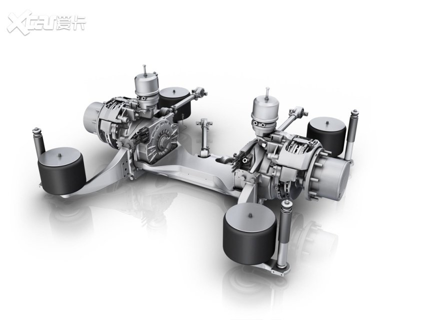

轮边电机后驱布局
这种布局将轮边电机和减速器集成以后融入驱动桥上,采用刚性连接,减少了高压电器数量,线路的长度,达到提升效率的目的,同时还能够降低车身高度、提高承载量以及增加车内空间。

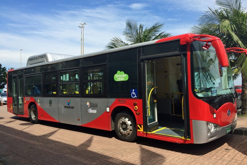

所以,一般客车会使用这种驱动形式,因为客车有较大的轮拱空间可供电机使用,同时客车需要较低的车身高度,较大的载重量等特点,所以轮边电机对于客车有明显提升作用。
目前,比亚迪K9纯电动客车就是使用轮边电机布局。由于轮边电机布局的优势,使得K9拥有一级踏板全通道低地板,有效增加车内空间,同时还能方便乘客上下车,特别是腿脚不方便的乘客,体验更加明显。

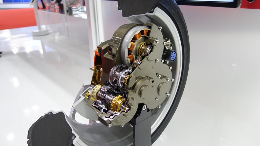

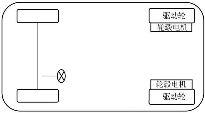

轮毂电机后驱布局
轮毂电机相比起轮边电机更加极致,将电机直接安装在车轮上,轮毂就是电机的转子,转向节就是定子。轮毂电机的车辆理论上能够明显降低车辆动力系统的零件数量以及体积,对车内空间实用性和利用率明显提高。同时电池能够更加自由布局,甚至可以在相同设计下有效增加车辆的电池容量,增加车辆续航。
但是轮毂电机也面临诸如密封、稳定性等问题,因为车轮在运作过程中随着路面的变化而产生振动,而这种振动正是电机的杀手,过多的振动会使电机内部组件过早磨损,造成功率下降,甚至损坏等情况,而且面对雨水的侵蚀,即便再好的橡胶元件,也会随着时间老化,所以在适应能力上的不足,是导致轮毂电机不能大规模量产的重要原因。
