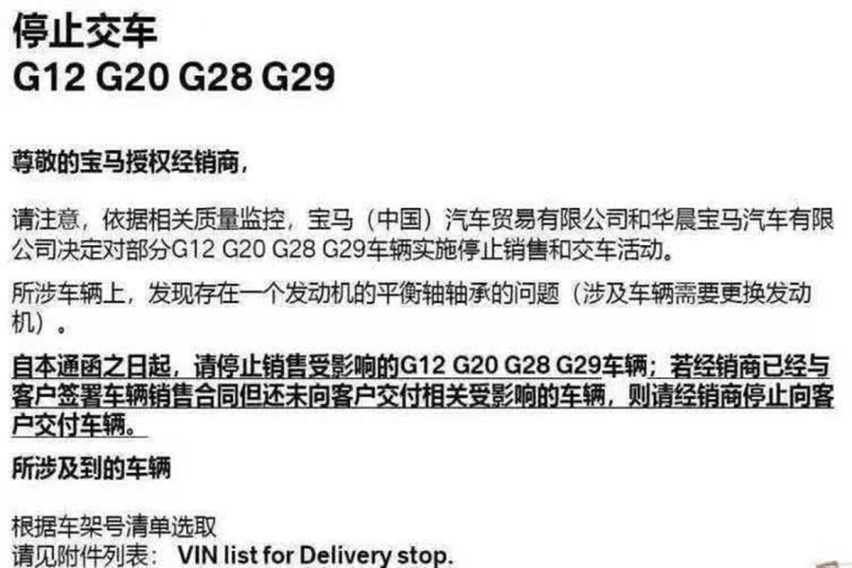

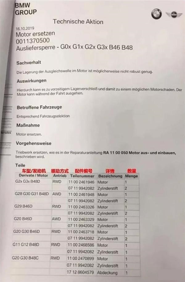

2019年的6月22日,全新一代宝马3系正式上市,更新潮的外观、更舒适的乘坐、更随心的驾控,都让消费者们跃跃欲试。然而没出四个月,很多车主的微信群里流传了一张疑似由宝马(中国)群发给各地经销商的邮件截图,图中声称,由于发现发动机平衡轴轴承存在问题,将停止部分车型的销售和交付。
具体而言,这里面牵扯到了G12(7系长轴)、G20/G28(3系标轴/长轴)、G29(Z4),他们的共同点就是配备了宝马的B46/B48 2.0T发动机。而其中,全新3系自然陷入了最大的舆论风波。为何一根平衡轴就能引起轩然大波?它到底如何扼住了3系口碑积累的势头?

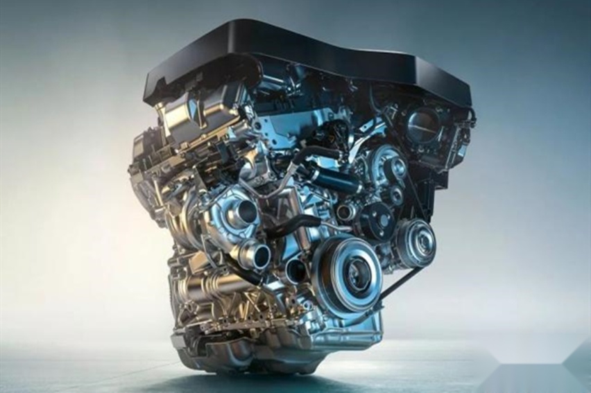

拥抱增压时代的宝马在N20系列产品取得成功后,紧接着就在2013年推出了B系列发动机,并在2016年的国产X1上首秀。这一系列的发动机,是基于“单缸容积500cc”的模块化设计理念开发而来。而在此之后所有的宝马新车,2.0T发动机都换装了这一型号,从MINI到7系,实现了基本覆盖。

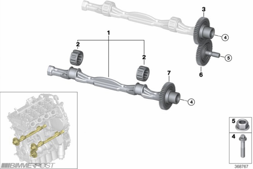

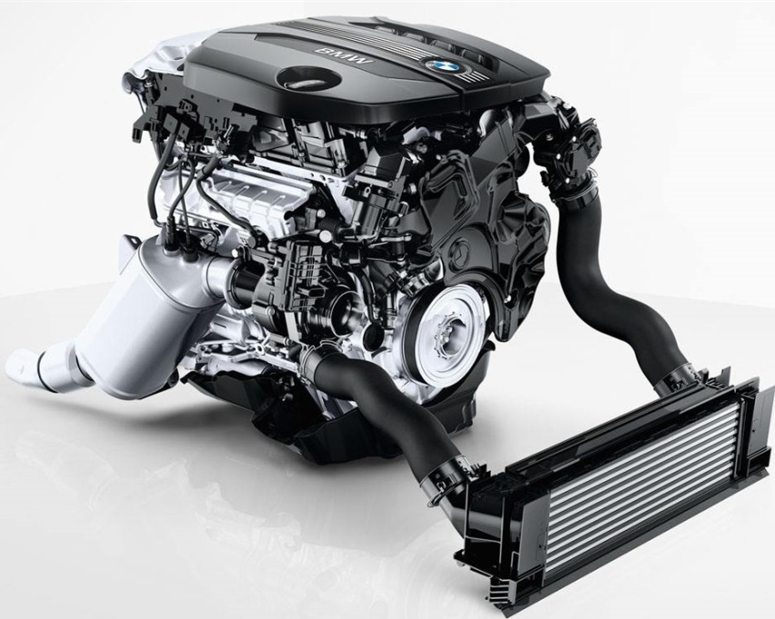

与上一代引擎一样,B48引擎同样采用了双平衡轴,并置于引擎底部。它们由曲轴通过一个齿形链条进行驱动,可将一阶和二阶的振动消除。在业界,对四缸引擎加装平衡轴的不多,通常见于小排量三缸机和摩托的双缸机,而宝马的这一举措显著提升了动力输出的平顺性。
尽管平衡轴对于发动机而言,并不是一个在工作过程中必不可少的零部件,主要作用是提高整机的NVH表现,属于锦上添花;但是由于与曲轴直接接触运转,所以平衡轴的任何问题都会波及到曲轴,进而对发动机的正常运转造成有害影响。这一次的问题,宝马声称是发动机平衡轴的滚针轴承外环可能未正确压入发动机曲轴箱,轴承外环可能在发动机运行过程中从曲轴箱脱出。这可能导致平衡轴松动并同曲轴接触、干涉,并导致发动机曲轴和(或)缸体损坏。如果发动机严重损坏,可能造成发动机机油泄漏。在最坏的情况下,不能排除行驶时熄火,会降低车辆操控性,存在安全隐患。

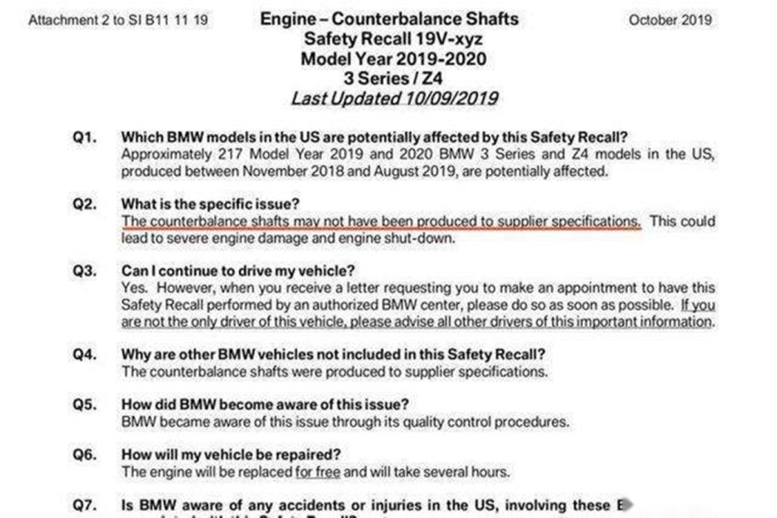

而在先前,欧美各国也发现了这一问题,并要求宝马进行召回。其中在美国市场的召回文件中,官方明确指出问题根源在于“平衡轴未能按供应商标准生产”,简言之就是属于制造问题,而非设计问题。这也是为什么在宝马中国后续提出具体的停售名单时,仅仅涉及到67台车。毕竟问题的发生基本与某一批次的生产疏漏有关,在得到解决之后,后续生产的发动机自然就没有这一缺陷。

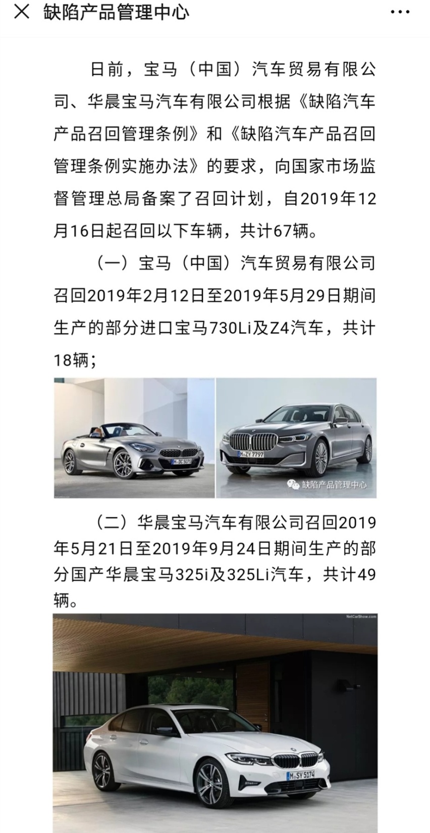

不过就在11月8日,宝马中国正式向国家市场监督管理总局备案了召回计划,召回的车型与之前涉及的停售车型完全一致,并进行引擎更换处理。这一次的正式召回,不仅要面对销量上的压力,甚至可能会有大批车主的投诉以至于有可能退车,宝马很有可能面临不小的损失。
